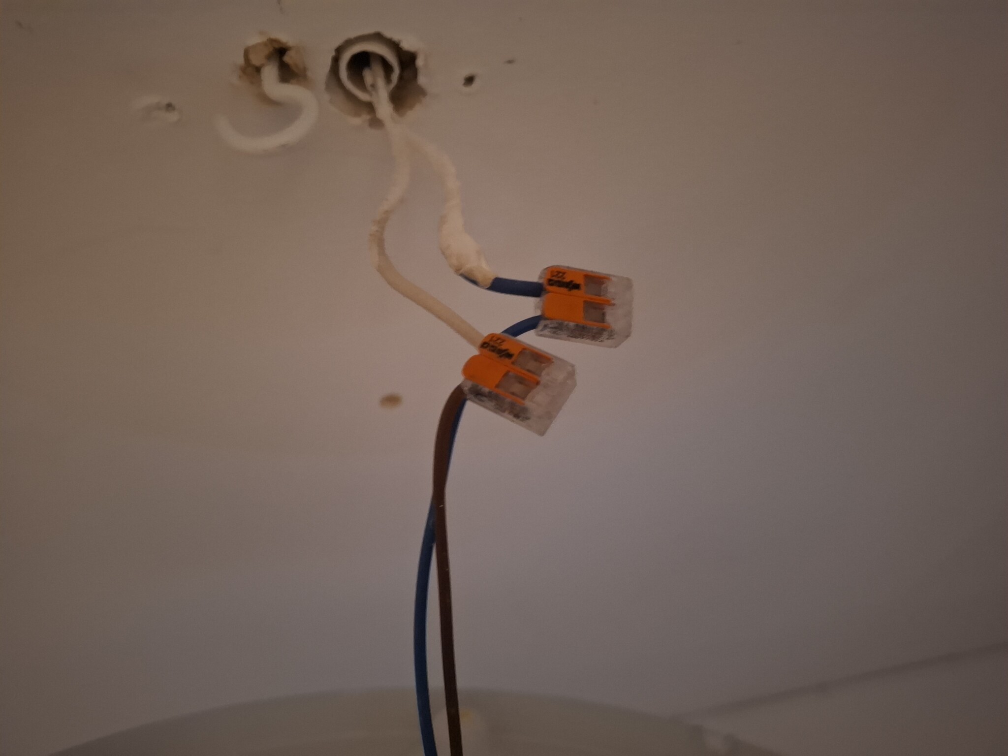

Har en lampa som har gått, led, hela måste bytas är det bara att stänga av alla ström i huset, huvudströmbrytaren och sen öppna den ena oranga och ta bort tråden och ner med lampan
  • Kablar från tak med orange kopplingar för belysning.
JA.
Bryter man huvudbrytaren så är det ingen risk.
avh67f
O O skrev:
JA.
Och så gör man samma sak när man kopplar in den nya lampan?

En förenklad metod:
1. Kontrollera att din spänningsprovare fungerar i ett vägguttag.
2. Frånskilj ledningarna du ska arbeta med. Här duger det bra att skruva ur rätt propp/slå av rätt dvärgbrytare/jordfelsbrytare. Man behöver dock ha koll på att äldre dvärgbrytare/jordfelsbrytare kan sakna frånskiljningsegenskaper så huvudströmbrytaren du använder är då ett mer säkert kort.
3. Se till så ingen får för sig att slå på strömmen medan du arbetar.
4. Mät med samma spänningsprovare att ingen spänning nu finns i trådarna du ska arbeta med.
5. Klart för arbete.
Tänk på att det inte är ok att lämna trådar med spänning på i taket som på bild även om de är isolerade med wago i ändarna.
