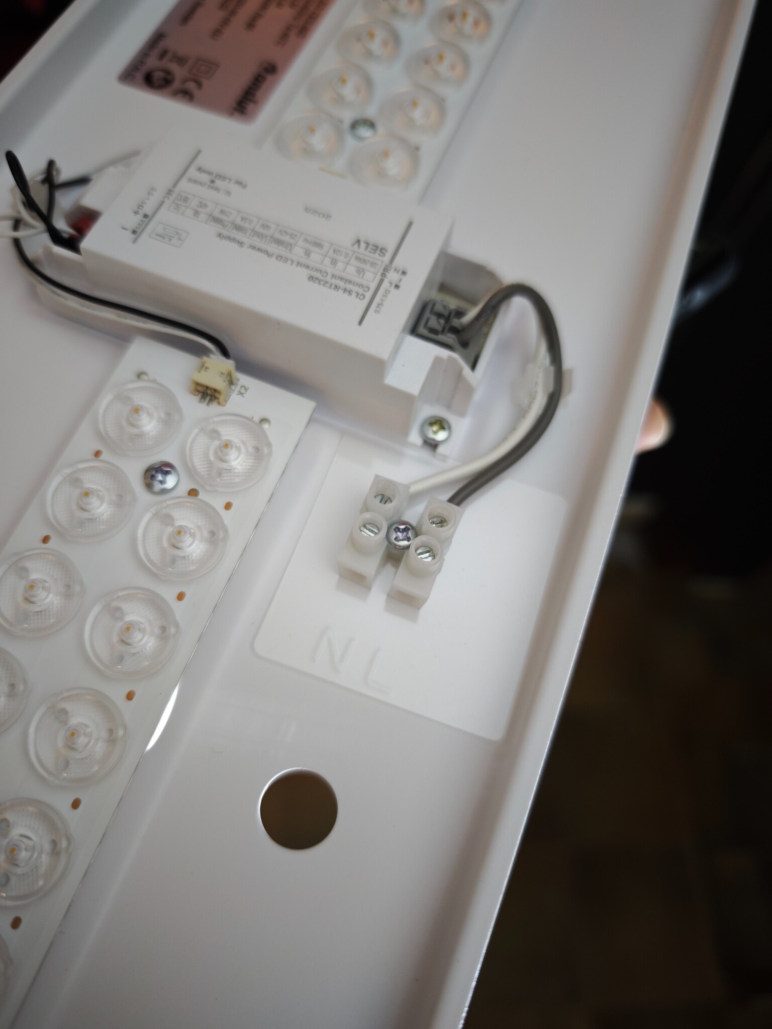

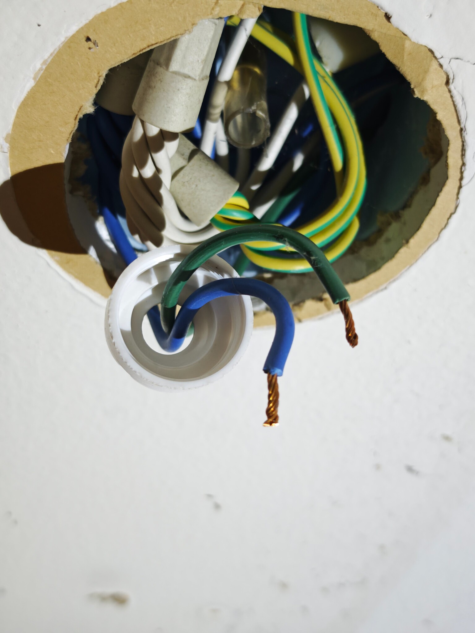

Vår taklampa i köket har gett upp och vi ska byta till en led ist. Huset och dragningar är från 1976. Bifogar bilden på lampan och sladdarna. Vågar vi? Vilket är vilken? Vad kan hända om vi gör fel?
  • LED-belysningsarmatur med LED-paneler och anslutna kablar, monterad på vit bas. Märkt med "N L" vid kabelanslutningsblock.
  • Elektriska kablar och sladdar blottade i ett cirkelformat hål i taket, redo för installation eller reparation.
Den blå in på N, och den bruna in på L
och med brun menar du grön? 😉

Det spelar ingen roll villken sladd du kopplar vart, det funkar lika bra oavsett.
Visar bilden din nya armatur?
Är den i plåt?
Satt den gamla armaturen rakt över dosan på bild?
Var den gamla armaturen avsedd att skyddsjordas?
Ska den nya sitta på samma plats så att den täcker dosan?
Kommer ledarna från dosan att räcka fram?
