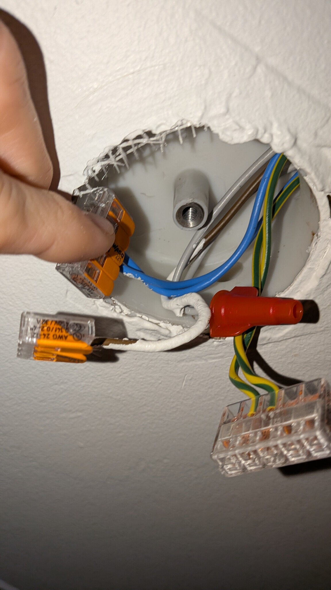

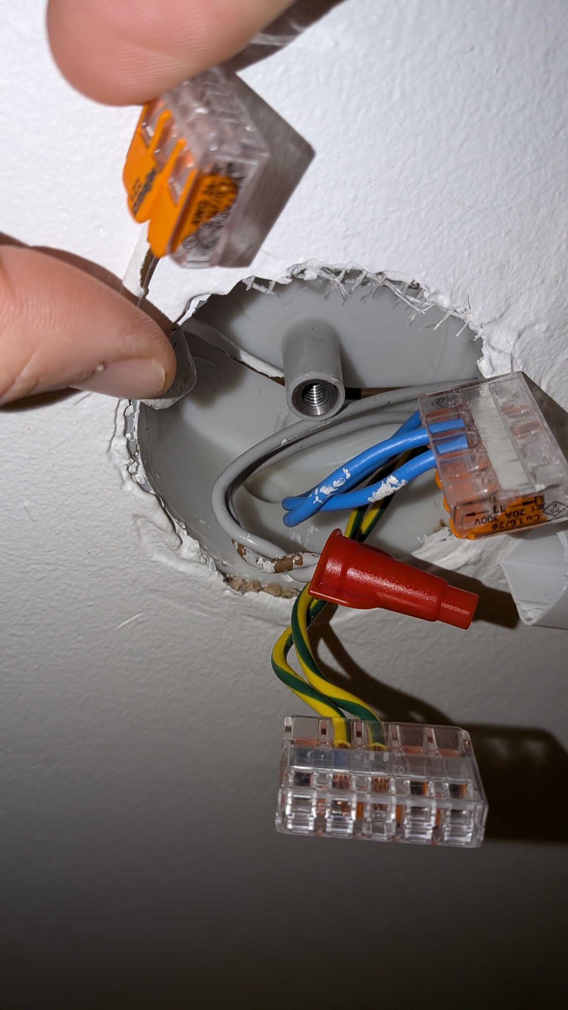

Jag har en eldosa/lamputtag i köket (över en köksö) där jag vill koppla in 2 armaturer i samma uttag. Tidigare ägare har haft 2 lampor inkopplade där, men jag vet inte exakt hur de varit inkopplade.
Eldosan saknar lampknapp utan det har körts Ikea Trådfri vilket vi också har. De trådar som finns (se bild) antar jag är:
2 jord (gulgrön)
2 nolla (blå)
1 fas (brun)
2 tändtråd (grå)
Jag funderar över att alla sitter i Wagos förutom gråa som sitter ihoptvinnade i en röd hatt. Dessutom är det lite brun färg på den, vilket jag inte vet om det är en tillfällighet eller om det är nån slags markering. De går också in i olika "rör" i eldosan.
I alla fall: De två lamporna vi har är dubbelisolerade. Kan jag anta följande?
Kan jag koppla de två blåa (noll) till respektive N och de två gråa (tänd) till respektive L?
Eftersom jag antar att uttaget är konstant strömförande (ingen knapp) borde det inte spela någon roll om jag använder brun eller grå? Men då det ju finns 2 gråa blir detta enklare i så fall att bara koppla in.

(Som alltid får man vara försiktig med att anta saker, färger kan ha blandats ihop)
Men om vi antar att det stämmer: Du bör kika på var trådarna tar vägen också. Det finns ju en möjlighet att wagona är vidarekoppling till någonting annat. Så om du bara separerar dessa och ansluter till dina två lampor finns risk att någon annat slutar fungera. Däremot är det ju väll tilltagna wagos med lediga anslutningar där du kan ansluta dina taklampor.
Tändtråd utan att det finns någon lampknapp låter lite udda. Här skulle du behöva undersöka var de grå, sk. tändtrådarna, kommer ifrån.
Jag antar nu igen men jag utgår från att uttaget är eftermonterat så att säga.att man kanske aldrig satte in en strömbrytare av den anledningen. Jag tror att den vägg där tidigare knappar har suttit har rivits.
Men förstår jag dig rätt så borde man kunna skarva trådar i respektive blå och grå wago (förutsatt att mina antaganden stämmer).
Ja och det är ju just sånna förändringar som gör att man aldrig till 100% kan lita på att färgerna stämmer.H hypotek skrev:Jag antar nu igen men jag utgår från att uttaget är eftermonterat så att säga.att man kanske aldrig satte in en strömbrytare av den anledningen. Jag tror att den vägg där tidigare knappar har suttit har rivits.
Vanligtvis så blir ju fasen till tändtråd=bruten först efter att den passerat en strömbrytare. Därför blir det lite udda när du har en dosa med både fas och tändtråd då dessa borde vara samma sak i frånvaron av en strömbrytare. Åter igen uppmanar jag till att undersöka varifrån de kommer. Framför allt de antagna tändtrådarna. Du får säkert lyfta på lite fler doslock för att lista ut det.
Men ja det var precis så ja menade med wagona. Använda lediga anslutningar där. D befintliga kan mycket väl vara vidarekopplingar som inte ska delas på

Jo du behöver reda ut vad som är vad i dosan, framförallt eftersom det är lite udda. I princip skulle det kunna vara så att grå och brun är två oloika faser (400V). Visserligen rätt osannolikt i en takdosa.
