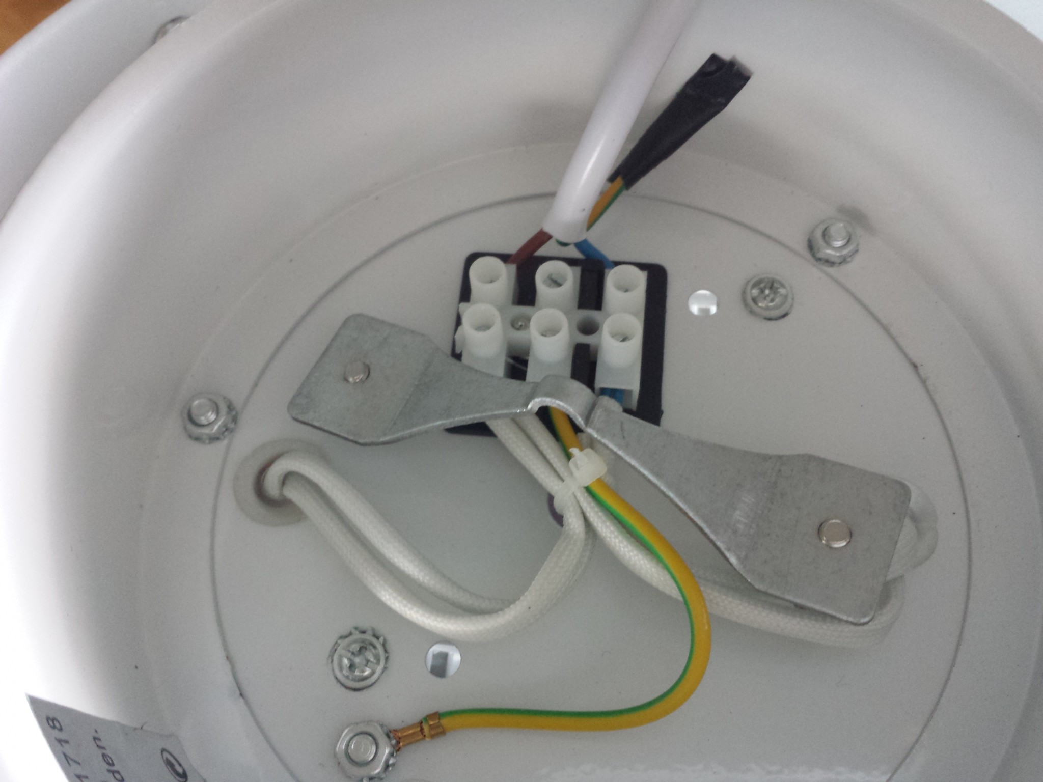

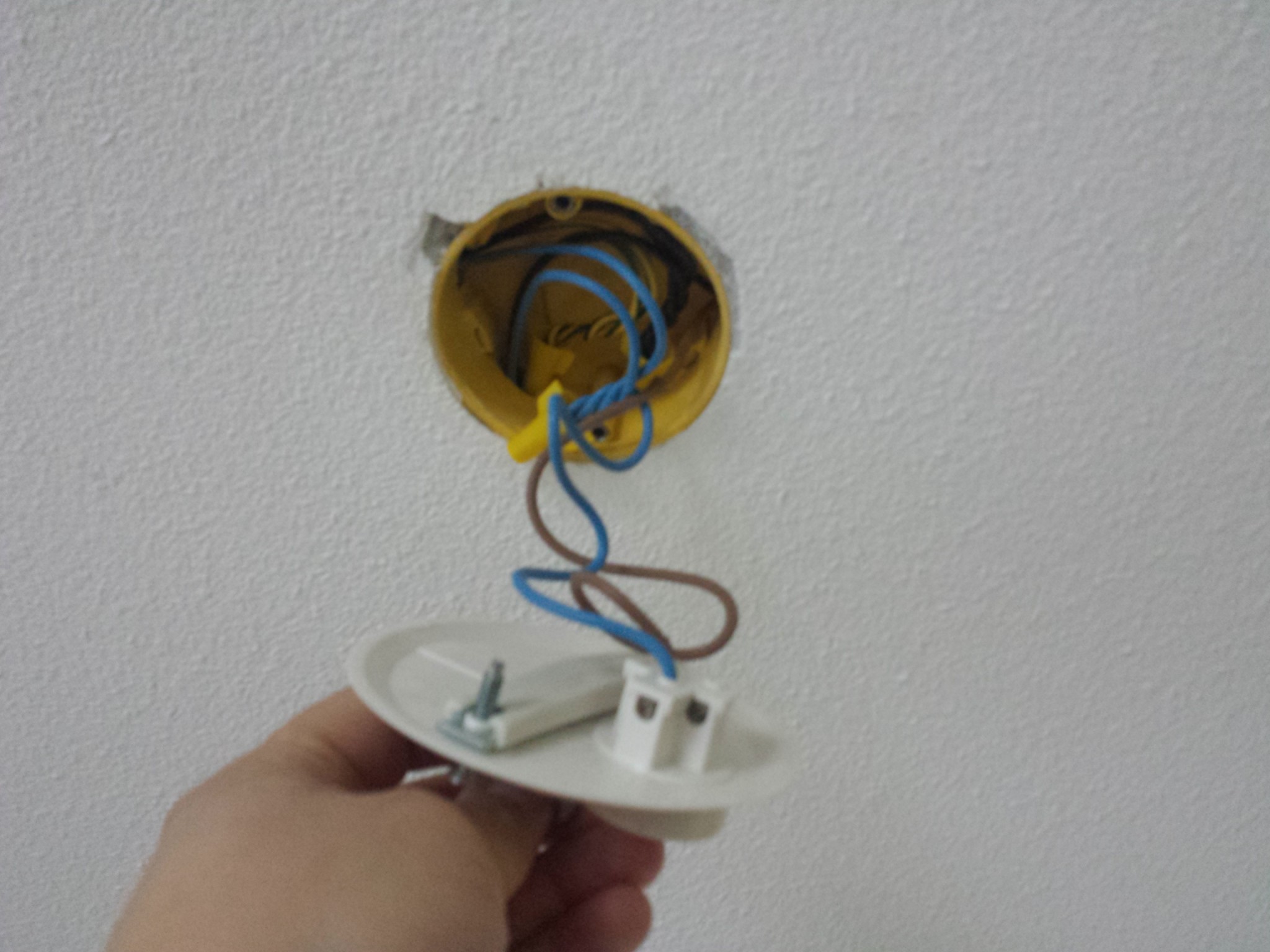

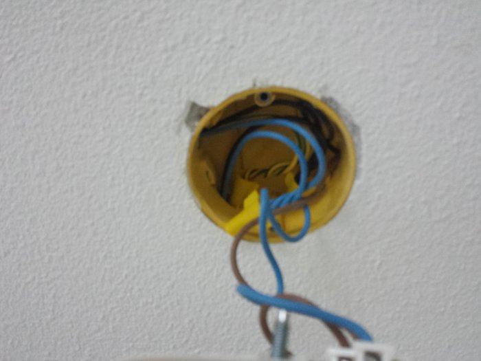

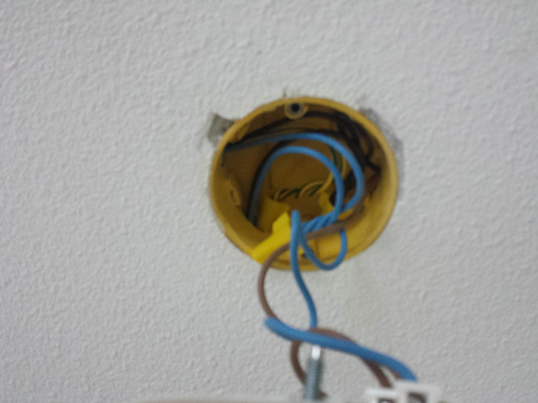

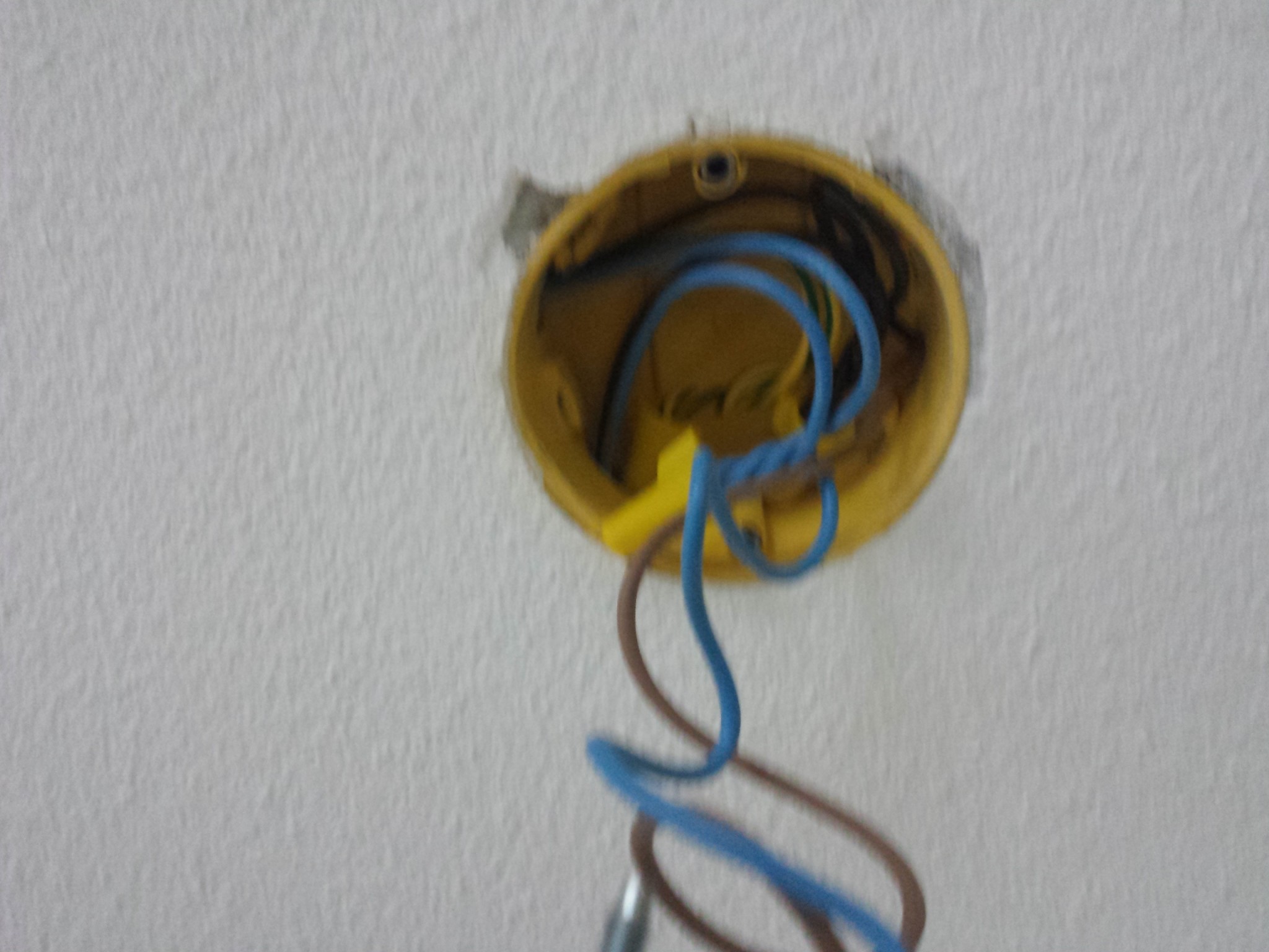

Hej Flyttade in i min nya lya häromdagen och nu vill jag ha upp lite lampor med skiten vill inte lysa
Har kopplat som man ska göra (tror jag) Bifogar bilder på lamporna och tak uttaget! Hjälp mig snälla

Bilden på takuttaget, är lite otydlig, men det ser ut som du har blå tråd till jordanslutningen i uttaget.
Nu är troligen blå nolla, och därmed har ingen dött. Men det där är inget man kan labba med. Inkopplingen måste vara tvärsäkert rätt. Annars kan det bli väldigt farligt.
