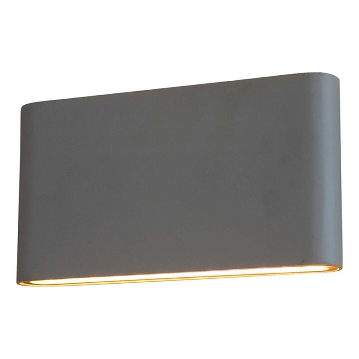

Byter fasadbelysning där den gamla har suttit mellan lockläkten.
Nya får sitta fastskruvade i läkten p.g.a. att de är bredare.
Men så kan vi inte ha det för elens skull.
Vad är era tips för att det ska bli tätt mot både lampa och rör?
Dessutom är röret centrerat, men på lampan är det ut mot ett hörn.
20mm läkt.

Bygg ut med en distanskloss vari du borrar hål för trådarna så löser du första problemet.
Går det inte att borra hål i armaturens baksida och täta med silikon?
Det är ett otyg med icke centrerade uttag nu för tiden.
Glöm inte att trä på en bit ytterhölje av en ekk-kabel eller liknande som du trär över trådarna och en bit in i flexslangen i väggen och in i armaturen då kablarna måste vara dubbelisolerade.

Reagerade också på att ledarna låg lösa. Visst ska väl ytterhöljet (det vita) också in i armaturen?
