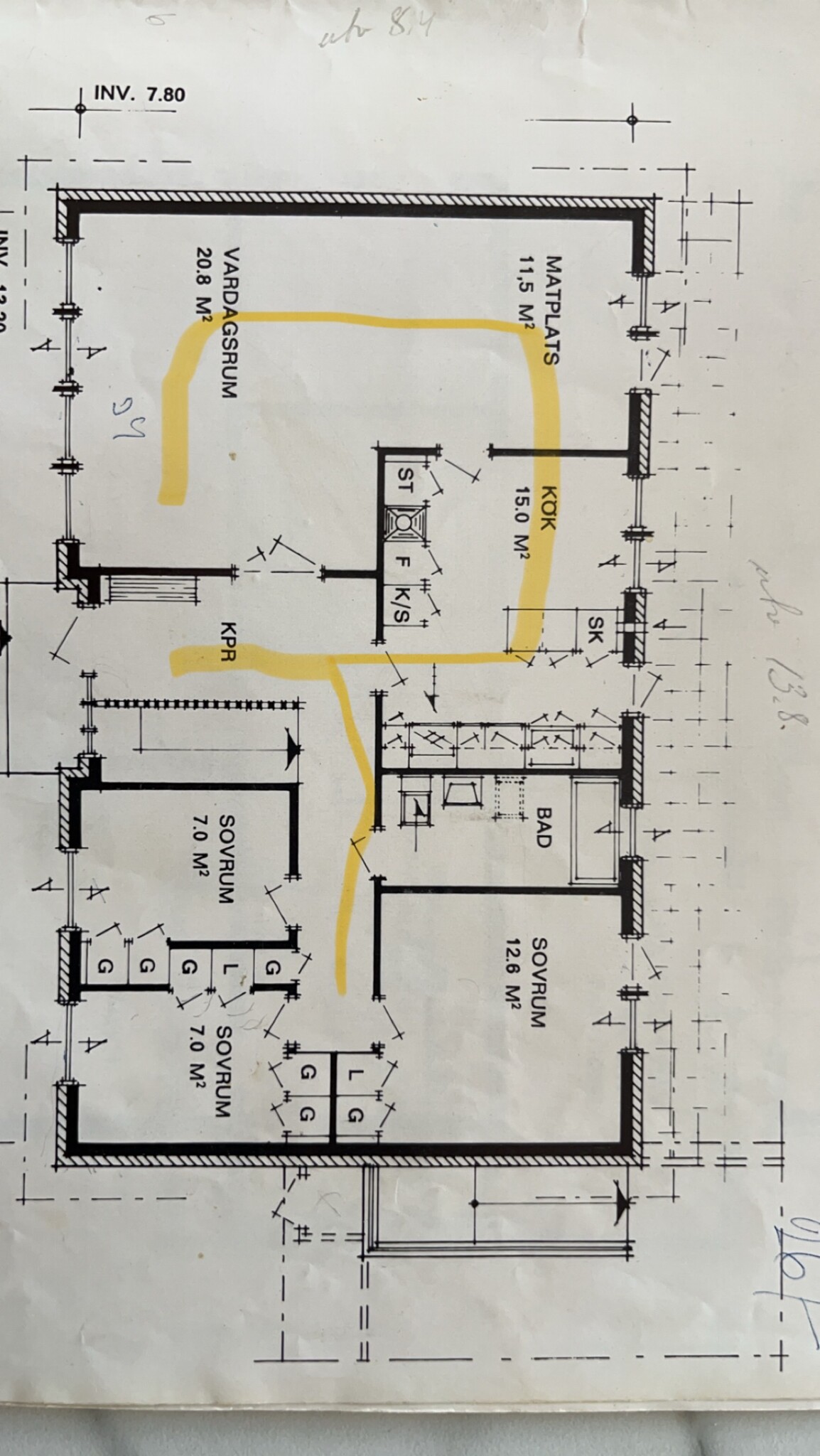

Såhär ser planritningen ut. Ska läggas i hall o entré nu, sen vidare in i kök å vardagsrum.
Då skulle jag rekomendera att du lägger tvärt emot vad du har idag i hallen då ljusinsläppet i dom andra rummen är på långsidorna av huset..
Tänk på att dela golvet vid dörrarna..
Ja så tänker jag med, bara rädd det kommer se konstigt ut i den långa hallen.
Ok, jag hade inte tyckt det..
Men känner du så så kan man ha golv åt olika håll i olika rum för som andra rummen skulle jag aldrig lagt motsatt då ljusinsläppet är så tydligt..
