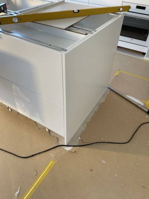

Jag har precis haft samma funderingar och jag la inte golvet under varken köksö eller de bänkskåp som står mot vägg.
+ enkelt att byta golvet i framtiden
+ golvet kan flyta fritt, behöver inte fundera på om golvet kan röra sig.
+ du sparar några kronor i golvkostnad
-placeringen av köksön måste bestämmas innan golvet läggs
- går ej att flytt köksön utan att lägga om golvet om den känns felplacerad.
- du måste bygga upp golv under bönkskåp, åtminstone där diskmaskin ska stå så den går att skjuta in i hålet.

Bra input. Vad tror du om vikten på bänkskåpen med stenskivan på? Vågar man skjuta in laminatet så långt så även frambenen står på det? Vill minnas att IKEAs ben sitter väl i princip på sockeln så det finns inte mycket utrymme där.D Derbyboy skrev:Jag har precis haft samma funderingar och jag la inte golvet under varken köksö eller de bänkskåp som står mot vägg.

Eller är det bättre att lägga en lös laminatbräda under benen och hoppas på att skarven döljs av sockeln?
Som sagt, jag ville inte klämma golvet under de främre benen. Men jag tror inte de ska vara några problem. Dra iväg ett Mail till tillverkaren och fråga.
Köp åtminstone ett bänkskåp med ben innan du lägger golvet. Då kan du mäta exakt. Ska du använda Ikeas socklar så har du en marginal på 10mm ungefär. Skulle det skita sig så kan du sätta en egen sockel på Ikeas (dubbelhäftande tejp) och då blir ju marginalen bra mycket mer än 10mm. Det är egentligen inte ett problem eftersom Ikeas ben/sockel sitter ganska djupt in under skåpen.
Tänk på att du kan vrida benen på köksön lite olika. Vrider du dom ”fel” hamnar dom väldigt nära kanten på stommen och då måste du ha täcksida hela vägen ner till golvet. Jag ville egentligen inte ha det så men det blev snyggt med täcksida hela vägen ner.
