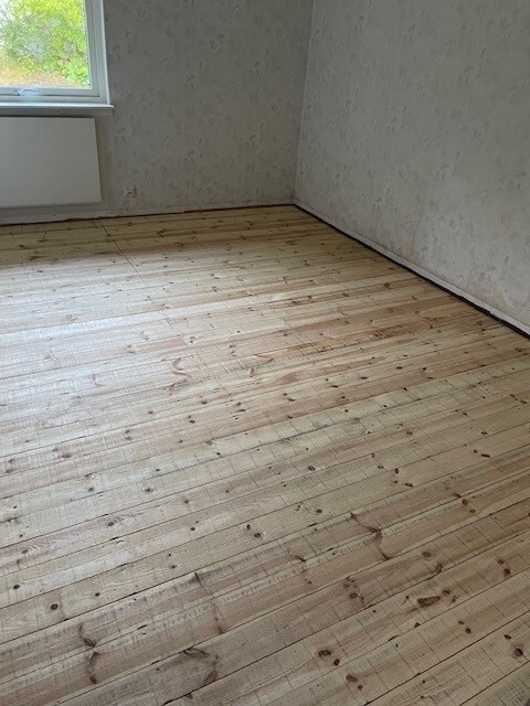

Vi har rivit bort en plastmatta i ett rum. den var fastlimmad på masonitskivor som var spikade på undergolvet.
Jag undrar om vi nu kan lägga laminat direkt på undergolvet? med foam först naturligtvis.
Undergolvet känns rätt jämnt. inte mer ojämnt än den plastmattan som låg innan i alla fall.
Såhär ser golvet ut.

Ja det går bra.
Lägg foam under och följ tillverkarens anvisningar i övrigt.
så man behöver inga plattor under först?
Vad avser du med plattor?
Du har ett undergolv av spontat virke och är det slätt/plant så lägger man golvunderlag t.ex. foam utifrån tillverkarens anvisning under laminatgolvet.

Men det gäller ju att mäta att undergolvet uppfyller golvtillverkarens krav på planhet på långa och korta sträckor. Laminatgolv har ju en del krav för att inte gå isär.
