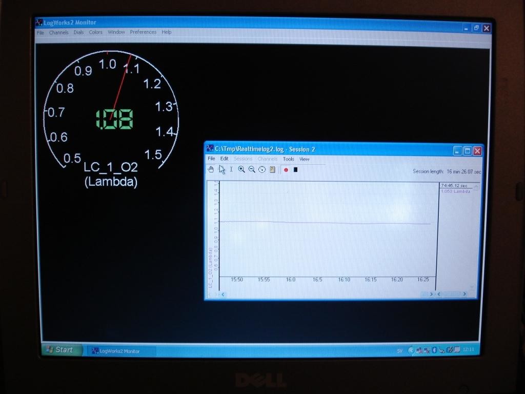

Kopplat till PC med loggning...
Fel bild...

Anledningen är att en vanlig lambdasond har ett väldigt snävt arbetsområde. Den ger vettig utsignal ungefär mellan lambda 0,95 till 1,05. Med lite drift har man egenligen ingen aning vilket värde man har.
Efter lite experimenterande ligger jag nu på 1,2 under eldning. När lambda stigit till 1,8 är det bara glöd kvar och dax för vedfyllning då låter jag en summer pipa på bottenvåningen. Vid Lambda 2 stannar fläkten - mycket bättre än rökgastermostat!

I början trodde/hoppades jag att man skulle kunna elda hur som helst och lambdastyrningen skulle reda ut det. Men det ville ju gärna brinna upp i högen för att sen bli ett hål mitt i och inte brinna på sidorna. Det gick dock ganska bra med lambda 1.1. Men då sotar det för mycket.
Nu kör jag på lambda 1,2 och det blir ytterst lite sot. Det verkar som att det går åt mindre ved än med 1,1 också, vilket är rimligt om jag eldar upp mer av sotet.
Men då krävs en noggrann tändbrasa. När den brunnit ut karar jag glöden ut mot långsidornas kanter, sen lägger jag en ganska grov vedbit (15 cm) över hålet och grannare vid sidan om den grova. Sen fyller jag vedmagasinet. På så vis tvingar jag att hela botten brinner jämt. Då funkar det perfekt och brinner några timmar innan jag upprepar förfarandet.

1: Jag reglerar sekundärluften eller igentligen hur stor del av all inluft som är sekundärluft eftersom det är samma tryckande fläkt. Det går att styra från ganska mycket sekundärluft till ingen alls.
Vad har du för panna?
Skulle det vara optimalt skulle man nog minska på fläktvarvtalet när lambda stiger trots att sekundärluften är helt stängd. Då skulle glöden kunna brinna med mindre syreöverskott. Tror jag, men med mindre fart på luften kanske glöden brinner ännu sämre?
2: Jag använder PI skulle man kunna säga. Jag räknar ut reglerfelet och multiplicerar med ett P. Jag använder ett stort P om blandningen är fet och ett mindre vid mager blandning. Detta för att snabbt öppna sekundärluften om det sotar.
Sen har jag några vilkor på detta: Om felet är mindre än 0,01 ändrar jag inte spjället (dödband för att inte motorn ska gå hela tiden). Om styrsignalen är mindre än ett steg på spjället men felet är större än 0,01 så tar jag ett steg (I-delen).
