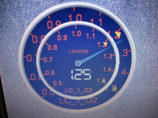

Idag har jag eldat min Gaselle 70 med övervakning med Lambdasond.
För att komma ner mot 1.2 fick jag göra flera justeringar av primär o sekundärluft.
Sekundärhelt stängd och mittskruven till primären helt stängd.
Spänningen till fläktmotorn sänktes till 80 V.
Som jag ser det nu har jag ingen möjlighet att reglera någon parameter förutom fläktvarvtalet.
Det visade sig även att Lambdavärdet varierade mellan 1.2 till 1.4 under eldningen. Rökgastemperaturen höll sig på 190 gr under hela eldningen oberoende av Lambdavärdet. Vid kontroll i siktglaset var blålågan fin och skålen rödglödgad oavsett Lambdavävärdet.
Jag har sett att Gaselle har funnits med Lambdastyrning. Undrar hur den har reglerat primär o sekundär.
//Bosse
