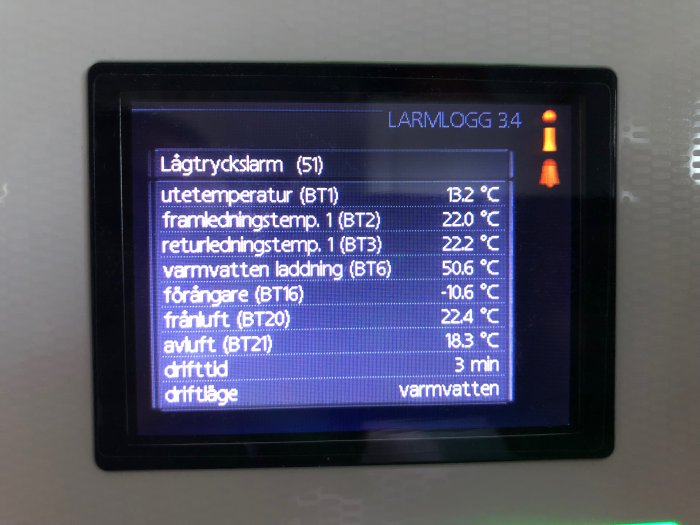

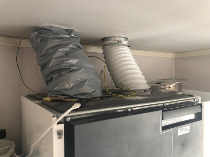

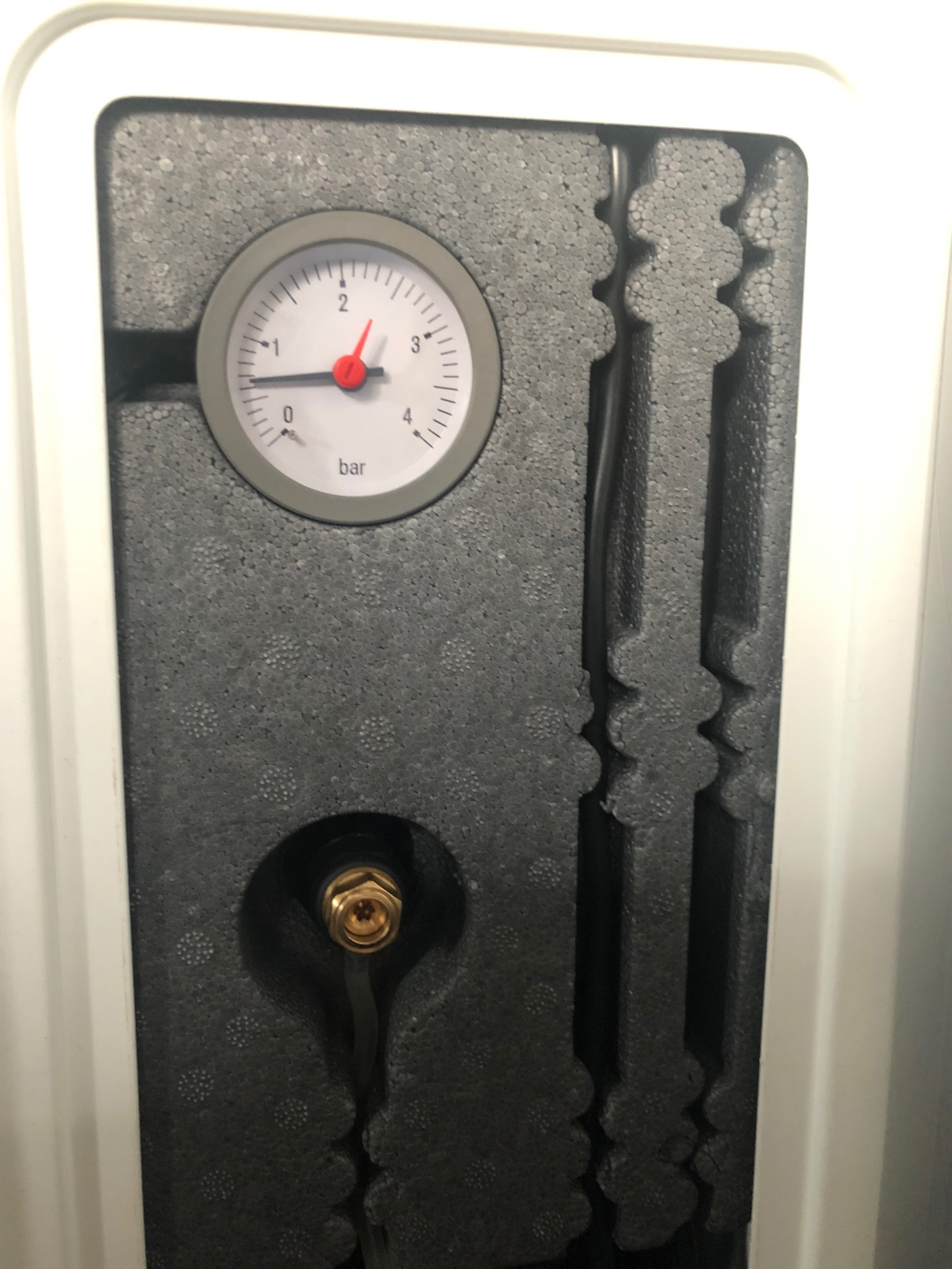

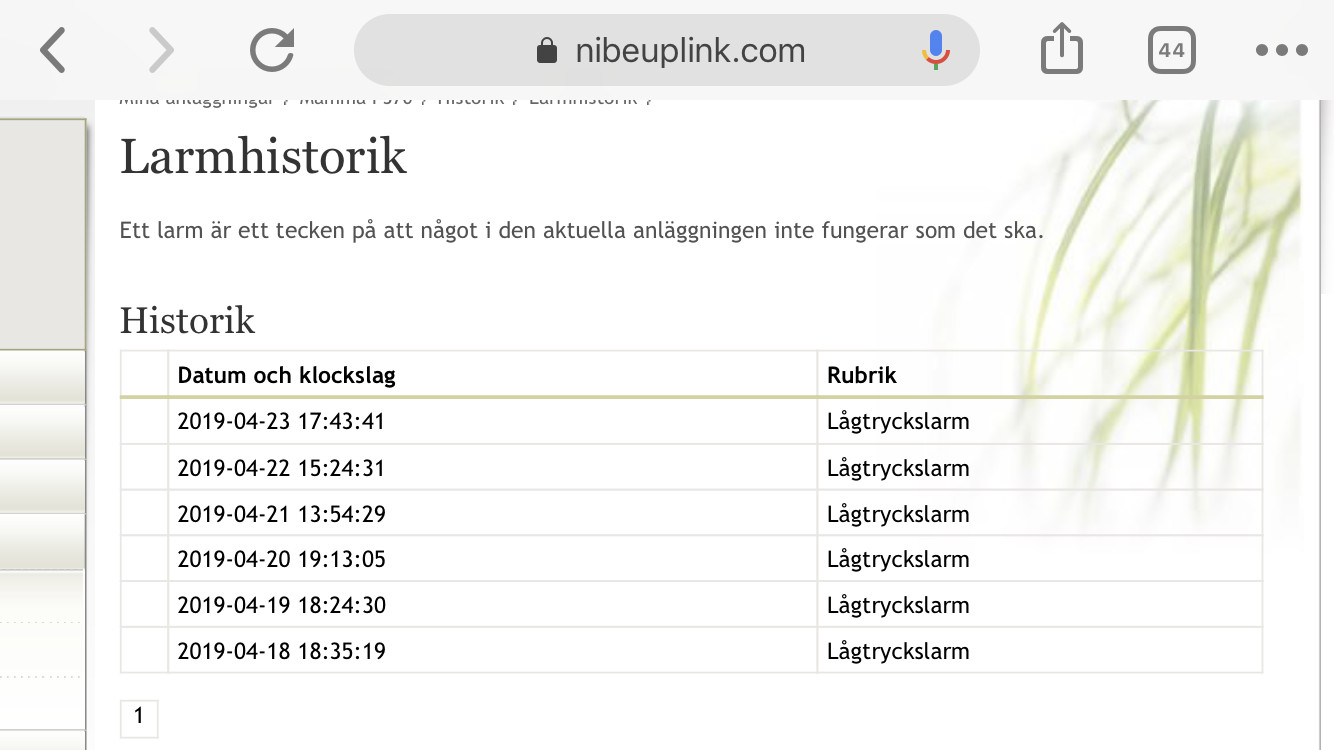

Någon som vet vad som kan vara fel?

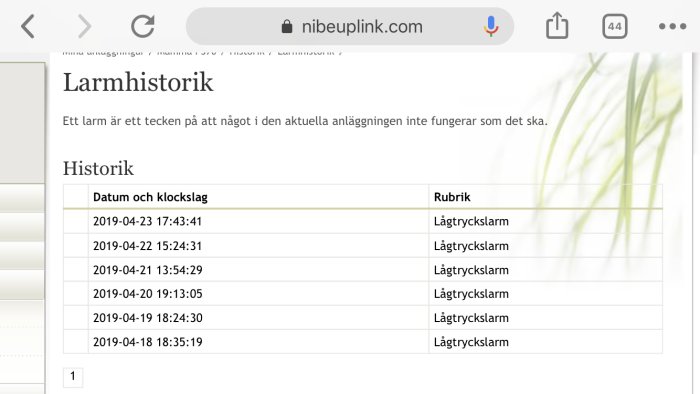

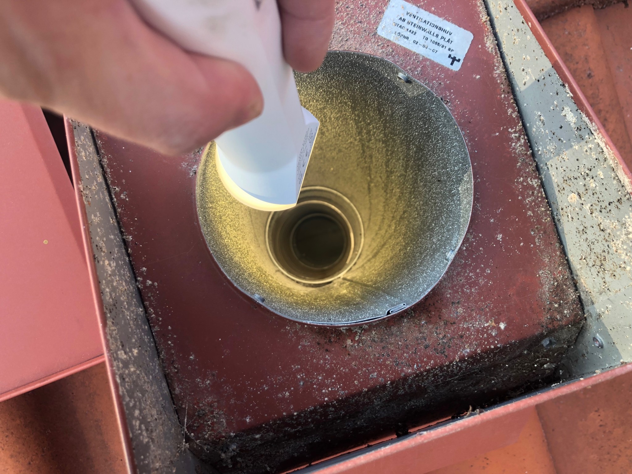

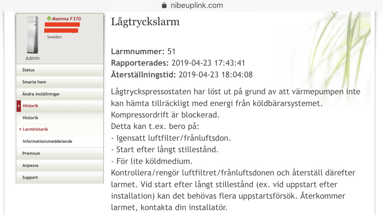

Jag har kollat rören och de ser bra ut. Jag kan känna att fläkten jobbar fint och frånluftsventilerna suger bra även dom. Nu har vi fått 1 larm om dagen, 6 dagar i rad. Filtret dammsugades redan första dagen vid larm och byttes helt igår.

  • Skärmdump av larmhistorik med upprepade lågtryckslarm över flera dagar från en teknisk anläggning.

Hur gammal är den. i bland blir det en microläcka på förångaren och då löser den på LP när mediat blir för snålt, enda att göra, ta in en kylkille vem som helst klarar att mäta upp trycket, tar du en Nibe-gubbe så kan det bli dyrt. lyssna om priserna
Den är nog 3 år nu. Men då får jag försöka hitta någon att ringa :cry:
kolla garantitiden först. vill minnas att vi hade 7 år på vår, för ett par tusen extra när vi köpte så isåfall kanske du bör gå tillbaka till installatör eller Nibe direkt.
du kan teckna tilläggsförsäkring hos arctic till pumpen är 5 år =)
Nu har en servicekille varit här. Det var ett hål i förångaren som släppt ut gasen under de 2-3 år vi har haft den. Litet hål får man anta med tanke på tiden det har tagit för att pysa ut.. Som tur var gick det helt på garanti och kostade ingenting att åtgärda.

Har en F370 på 7år med LP larm. Känns som att det är märkligt om det blir hål i en förångare ,när den inte utsätts för våld. Fick ni något svar på hur hålet uppstått? Eller om det var produktionsfel från början ?
Det var hemma hos min mor och teknikern åtgärdade det när jag inte var där. Så jag har inga detaljer tyvärr.
