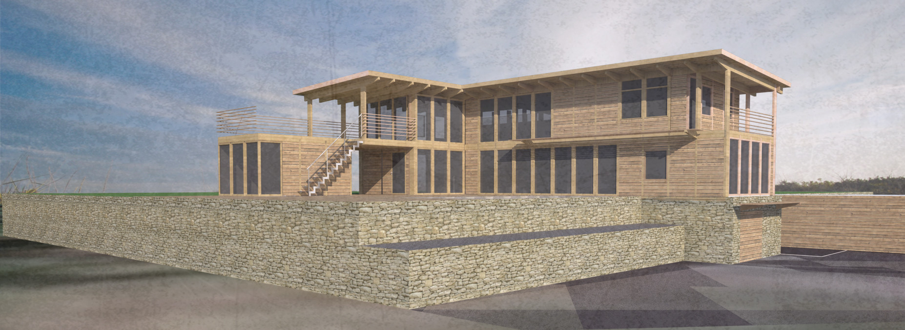

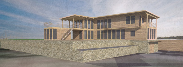

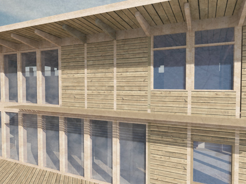

Funderar på olika taklutning på nybyggnad med synliga takbalkar i limträ- Vill få så flackt som möjligt utan att förlora funktion. Taket är tänkt med isolering delvis utanpå tak för att få takbalkarna synligt även interiört.
Någon som har erfarenhet eller kunskap om detta?

Det finns gott om pappläggare som tycker att 3 grader räcker gott och väl. Men Jag har som plåtslagare sett flera hundratals tak som säkert en gång i tiden hade 3 graders taklutning men som det nu står stora bassänger uppe på. Hus rör på sig och balkar sjunker ihop.
Själv hade jag aldrig byggt något med under 14graders taklutning.
