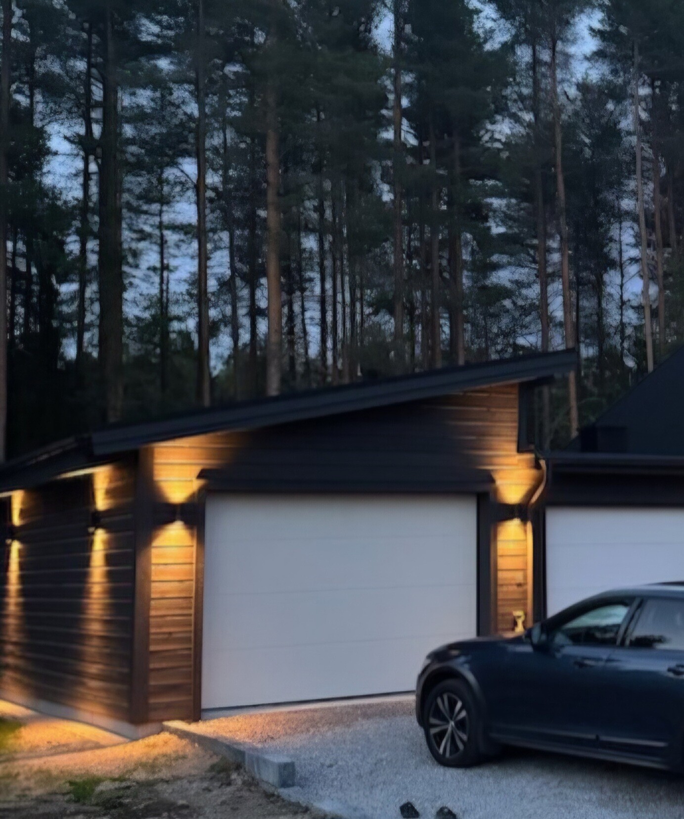

400mm i taket. plast som kondensskydd,
vindavledare i takfot, häftad mellan taksåsarna. Höll ned vindavledarna 50mm då kondensskyddet kan börja hänga (dock aldrig sett plast som hänger så mycket mellan takstolsfack på cc600.
Satt en bräda mellan takstolarna också på hammarbandet som stöd för vindavledaren. Så kommer lösullen och fylls emot vindavledaren.
Sen har du då 50mm luftspalt vid takfot. Och vid nock gick jag upp med ytterpanelen och lämnade ungefär samma.
