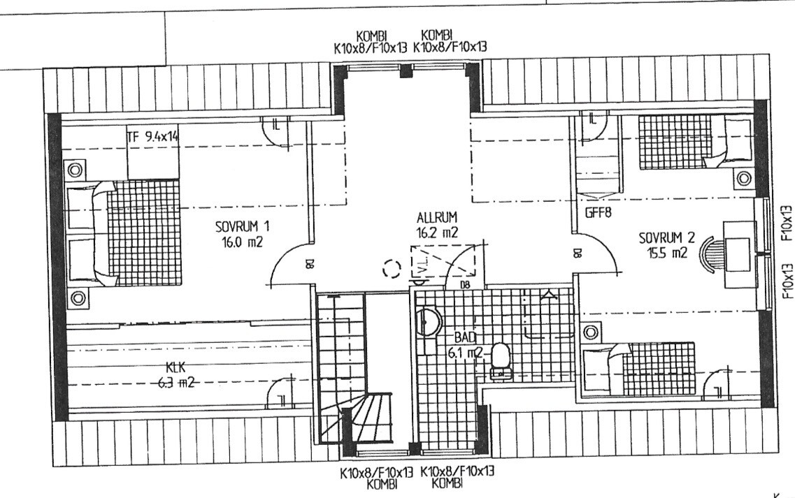

Planritning för en våning med sovrum 1, sovrum 2, allrum och badrum, totalt 16 m². Golvriktning diskuteras.
Ska lägga nytt golv på ovanvåningen,
Sovrum 1,2 och allrummet.
Åt vilket håll bör jag lägga golvet? Jag tänker från ritningen sett uppifrån och ner. Hur hade ni gjort?
Om du har ett stadigt och plant underlag hade jag satsat på ett nytt golv i husets längdriktning

Godkväll, många golvläggare lägger längs med ljusinsläpp från fönster, då syns skarvarna minst, det gäller även tapeter, men jag har svårt för det eftersom golven kan ligga åt olika håll i rummen eftersom fönstren inte sitter lika i de olika rummen. Jag föredrar att golven ligger åt samma håll i hela huset, det finns inget rätt eller fel i detta, gör som ni vill ha det

För vissa golv kan det vara så att rörelsemarginalen längs väggar etc. ska vara t.ex. 1,5 mm gånger golvets bredd, alltså tvärs brädorna. Jag får det till att huset är ungefär 11 m långt, vilket innebär att om brädorna läggs uppåt-neråt i ritningen ska rörelsemarginalen vara 17 mm, och det krävs väldigt tjocka golvsocklar för att täcka över det mellanrummet.
Men golv är olika, ovanstående är hämtat från anvisningarna för ett parkettgolv, vinylgolv brukar inte ha krav på så stora rörelsemarginaler.

Man delar av golven med varje rum alltså rörelsefog under tröskeln man lägger inte hela huset längd i ett hus som TS..

Hej, förklaring till mitt tidigare inlägg, golv oavsett laminat eller parkett är inte delarna (planken) 100% lika tjocka vilket gör skugg bildning i skarvarna vid ljus insläpp tvärs läggningen. Jag störs mer av att golv ligger åt olika håll i rummen än ev. skuggbildning

Tänker lägga med tröskel mellan rummen. Men golvet skall oavsett ligga åt samma håll i de olika rummen.
Störst ljusinsläpp är det i allrummet dock blir det ju som en typ av hall mellan sovrummen.
Minst ljusinsläpp i sovrum 1.
