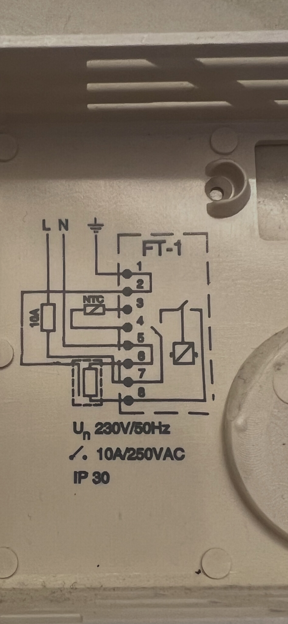

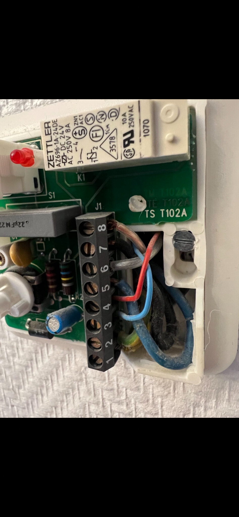

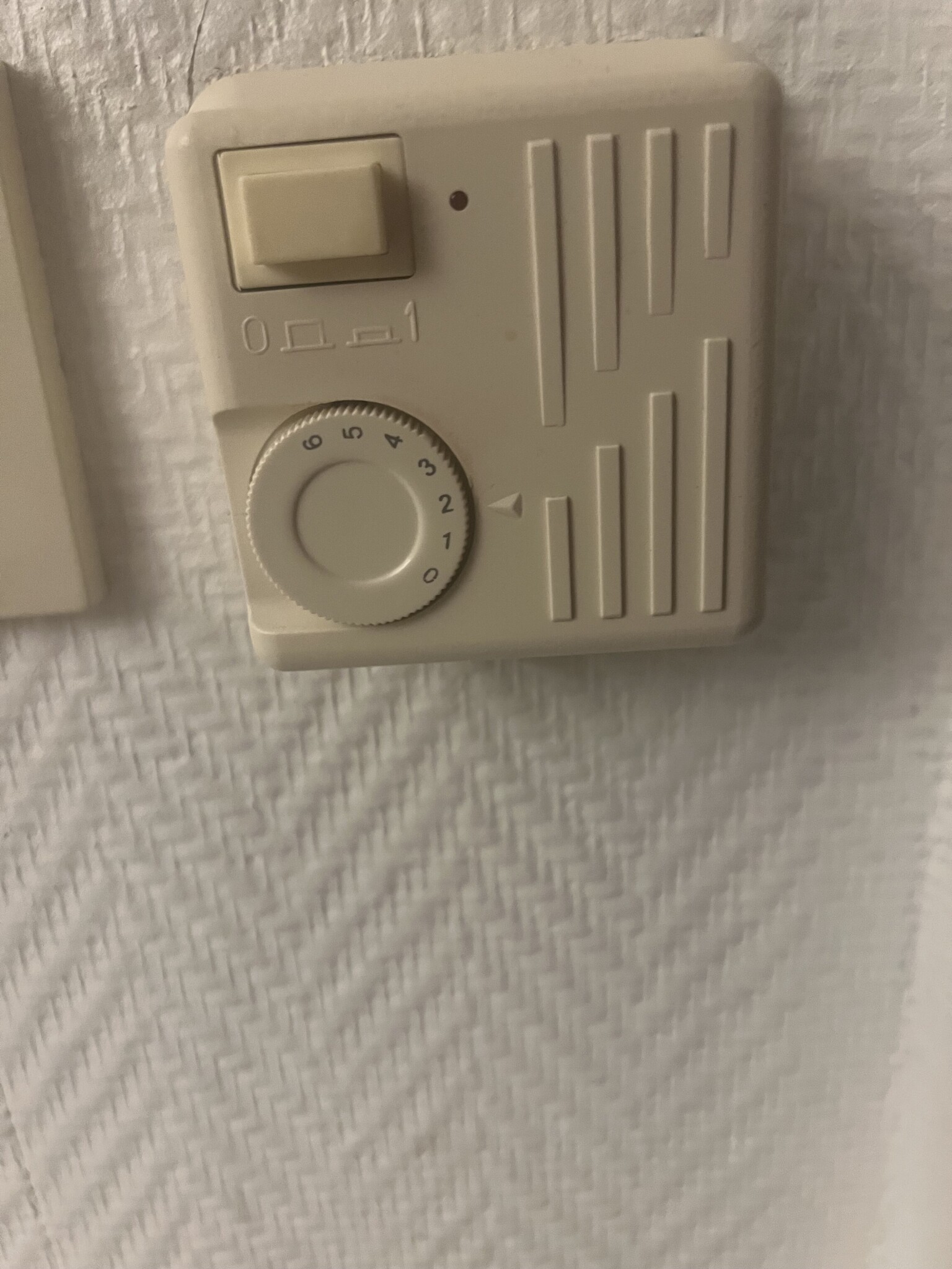

Hej ! Jag har en golvärme termostat med 8 plintar vilken har slutat att fungera den är av äldre fabrikat ! Vilken model har vi i dag med dem anslutningar ? Jag är tacksam för tipset Närbild av en äldre golvvärmetermostat med 8 plintar och flera synliga kablar och komponenter.
Välkommen till forumet.
Hur ser termostaten ut på utsidan?
Finns det något kopplingsschema på insidan av fronten/locket?

Hej ! detta är el uppvärmning!

Hej igen ! Dem termostaten här Ni rekommenderar har bara 7 plintar ? Men min har 8 plintar vilka är alla anslutna Termostatschemat visar anslutningar för åtta plintar (1-8), ström 230V/50Hz, och specifikationer 10A/250VAC, IP30.
Själva termostaten behöver ingen skyddsjord, utan skyddsjorden skarvas med en separat kopplingsklämma tex Wago 221-412.
Termostaten behöver två plintar (fas & nolla) för interna drivningen, sen behöver det var en plint (utgående fas), oftast (alltid?) är det även en utgående plint för nollan. Det behöver även vara två plintar för golvgivaren. Ibland finns det även en plint för "nattsänkning".
De plintar din befintliga termostat använder har även den nya (förutom de två för skyddsjorden).
Den allra enklaste golvvärmetermostat med golvgivare behöver bara ha sex plintar "L in", "L ut", "N in", "N ut" & 2*givare.
