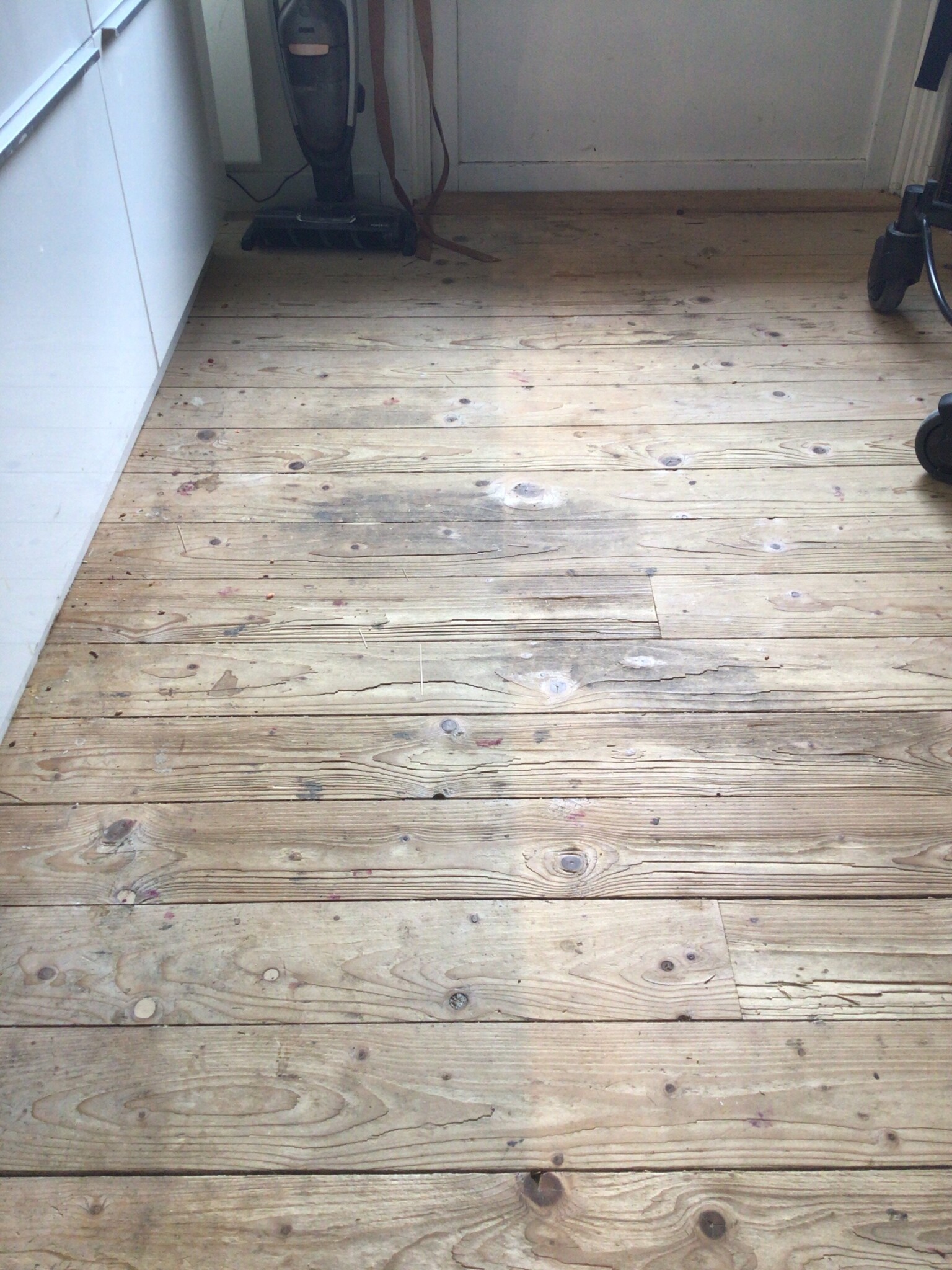

FHar ett trägolv i köket som sitter ihop med övriga rummet. Nu vill jag fixa till köksdelen. Jag tänkte lägga en vinylmatta. Hur jämnt måste det vara?

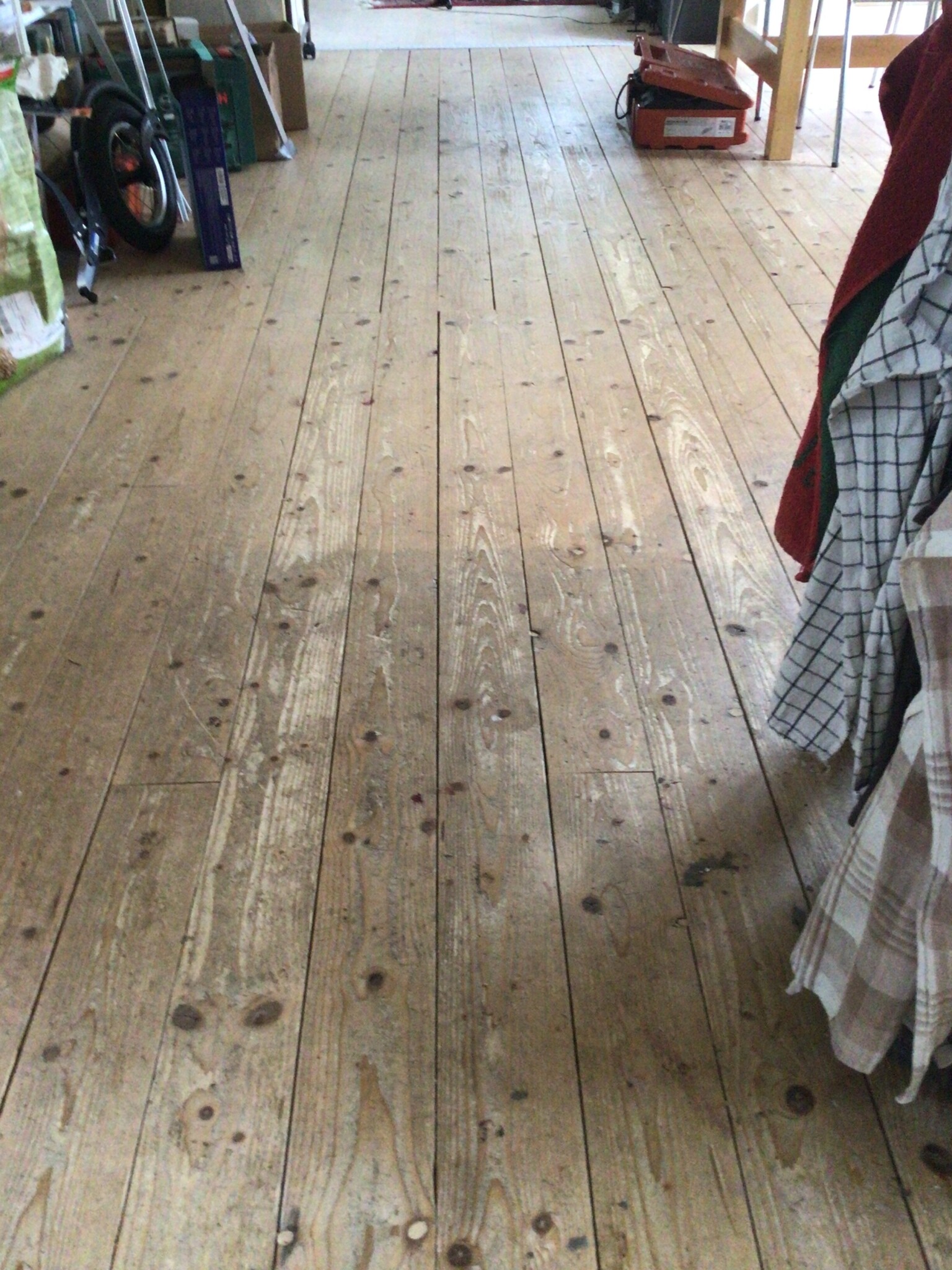

Jag har eslipat och oljat golvet ca 2008 då jag också lade golvet
Den första bilden är köksdelén

Hej, ni bör lägga skivmaterial t.ex. golvgips över trägolvet annars är risken att golvplankskarvarna syns genom vinyl mattan, eller att ni väljer ett annat golv än matta
Skivmaterialet måste klara plankgolvets ojämnheter
Det billigaste släta underlag du kan hitta är nog laminatgolv. Lägg det och sedan mattan på det.
Här ett för 70 kr/m²:
- https://www.byggmax.se/laminatgolv-calluna-soft-6-mm-13530
Kanske att du behöver foam eller lumppappa under det också, du bör kunna hitta foam för 10 kr/m².

Många skarvar blir det och såga laminatgolv är inte jättekul heller. Det bör fungera med 3mm masonit (board).
Du vill ha spont i underlaget.
