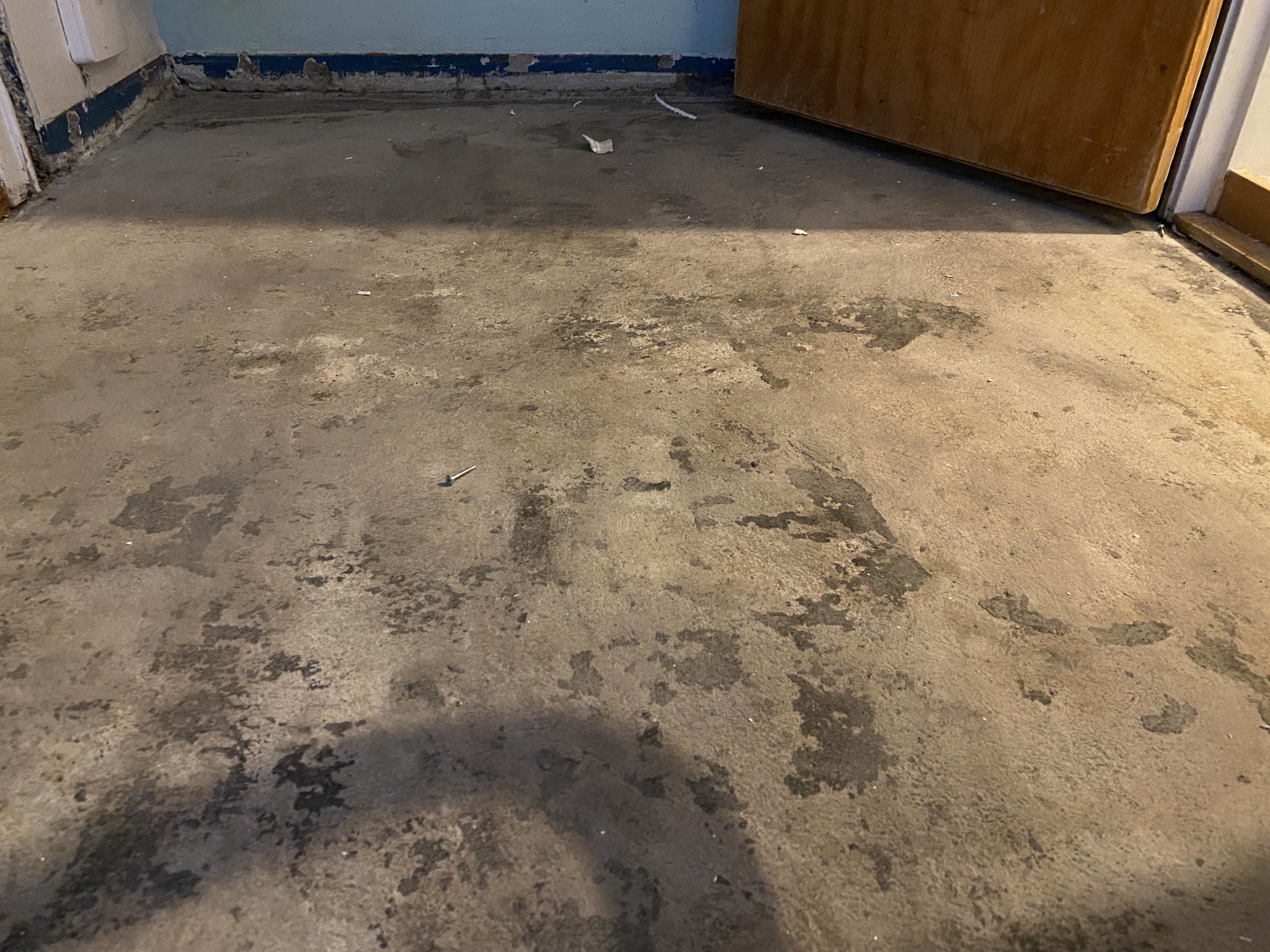

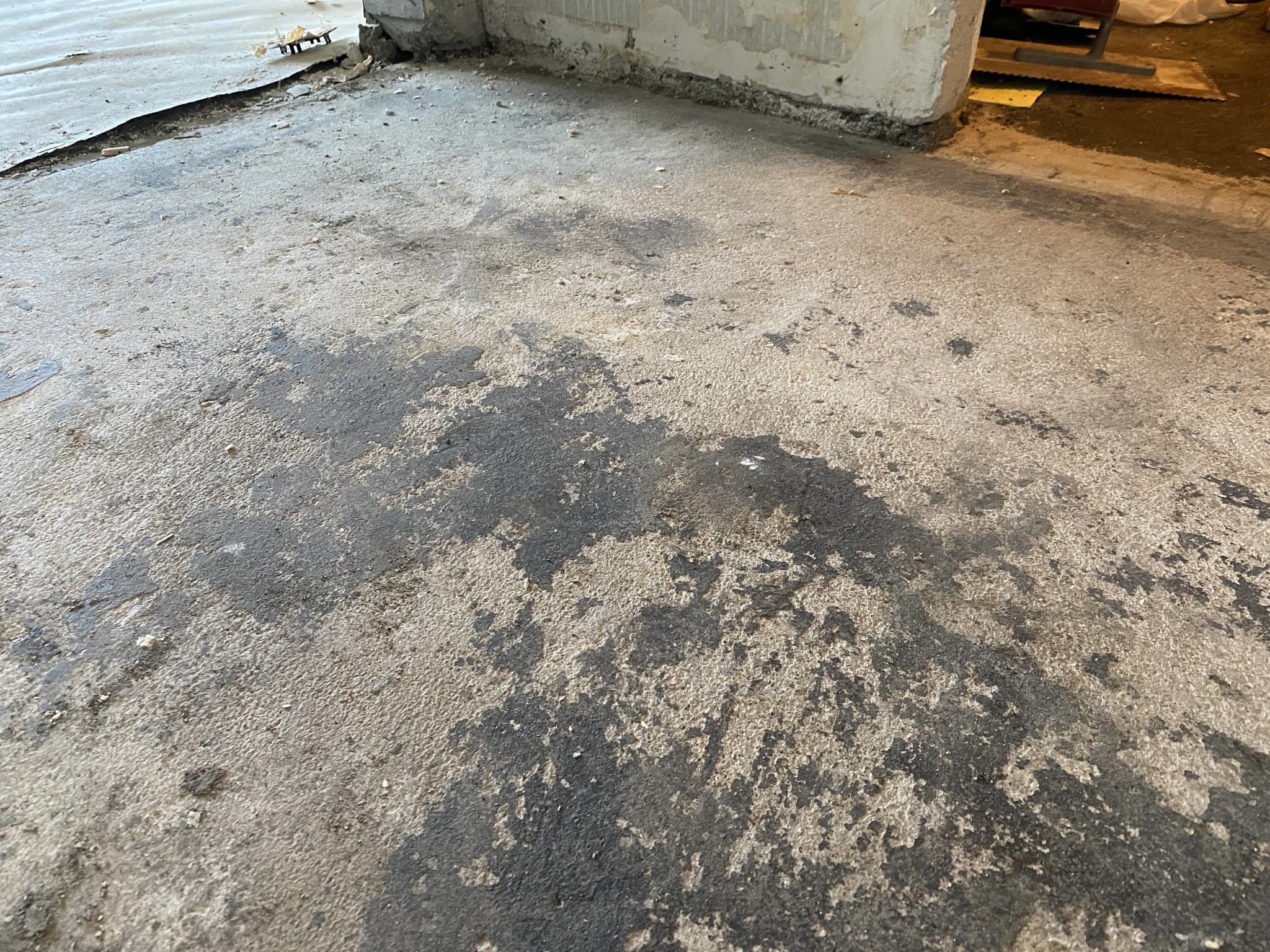

Förbereder i skrivande stund golvet i hallen för läggning av klinker och tänkte kolla om någon vet om det är ok att lägga på underlag med små rester av gammalt svartlim kvar? Har skrapat så gott det går och det som sitter sitter ordentligt!
kommer att prima ytan innan fästmassan ska på!
tack på förhand!
/Alex
  • Gammalt betonggolv i en lägenhet med rester av svartlim före renovering och läggning av ny klinker.
  • Betonggolv i en hall med rester av gammalt svartlim, förberett för renovering och klinkerläggning.

Ska göra samma sak och mitt golv ser väldigt lika ut efter att ha rivit ut mattan som var.
/Mp
Det slutade med att jag skrapade hela golvet rent med hjälp av tapetångare (för uppmjukning av limmet) stålborste, golvskrapa samt stämjärn.
skulle verkligen rekommendera att hyra en golvslip/betongslip istället, flex eller liknande. Det kommer att spara in många timmar! Hyra inklusive slitage lär gå på 7-800kr!
