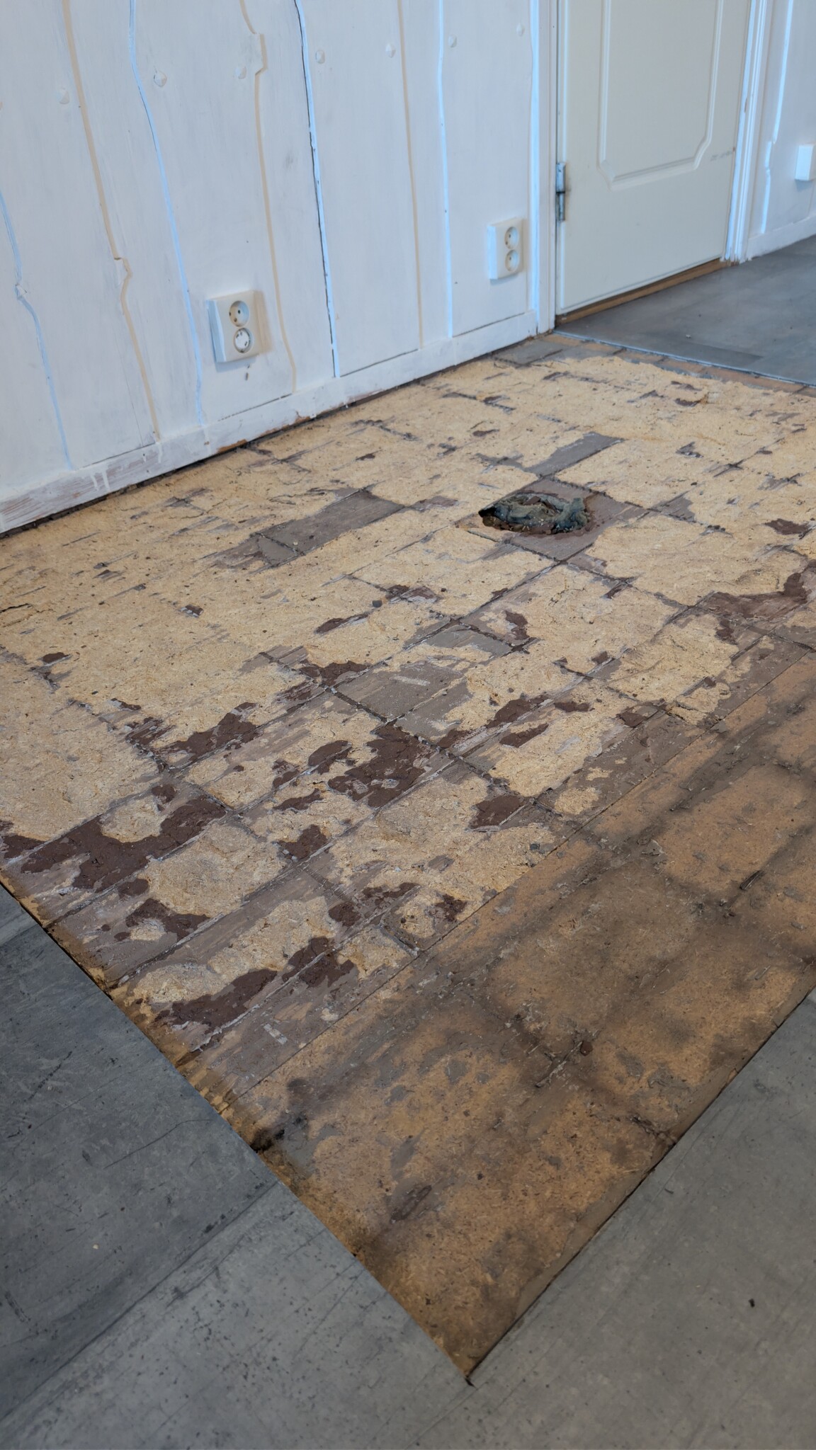

Har nu tagit bort det gamla golvet . Spånskivorna ser ut som hej kom och hjälp mig efteråt så åker byta dessa, tänker lägga gips ovanpå som grund för klinkerplattorna. Bör jag undvika skruva gipset och bara limma ? Som sagt tidigare skall en kamin stå på ytan. Bilden visar en del av ett rum där det gamla golvet har tagits bort, och utsatta spånskivor syns, med en skada märkbart på ytan.

Kan man bara skruva gipset eller bör jag limma också. Läst det finns risk att skruvar kan börja driva med tiden och kan spräcka plattorna? Lim verkar vara svindyrt och är inte stor yta så kommer få mycket över.
Har försökt googla mig fram till vettiga svar men blir väldigt spretigt . Vilket lim kan jag använda mig av? , vill inte köpa s48. Tanken med gipset är endast att skapa en död yta och inte styva upp golvet .
Limma vanlig 6 mm tunn gipsskiva om du vill ha gips.
Annars funkar det bra att bara prima spånet och sätta klinkers med vanligt flexfix.

Så behöver inte 12mm golvgips ? Har hört att man absolut inte ska lägga klinker direkt på spån . Kakelaffären sa det var förbjuden men det antar jag gäller våtrum? Gamla satt direkt på spån och har suttit i 40 år med en platta som lossnat och en var sprucken i ett hörn. Vill mest försäkra mig detta blir bra så jag slipper montera bort kamin och riva och göra det igen om typ 5 år 😅

Du var ju inte ute efter förstyvning. Bara få dött material. Då räcker det att limma vilken gips som helst. Jag skulle limma istället för skruv då det sitter bättre över hela ytan.
Förbjudet!!! Det finns inga lagar mot att sätta klinker direkt mot spån.
Våtrumsregler föreskriver visst utförande i våtrum, men det är för att försäkringen ska gälla.
Som du skriver…. Det har fungerat i 40 år.

Om du ska skippa gipset så bör du i vart fall använda ett flexibelt plattlim som kan hantera rörelserna i spånskivan.

Har redan köpt fix så kommer nog satsa på gips i alla fall men vill undvika 12mm för att få så lite bygghöjd som möjligt.
