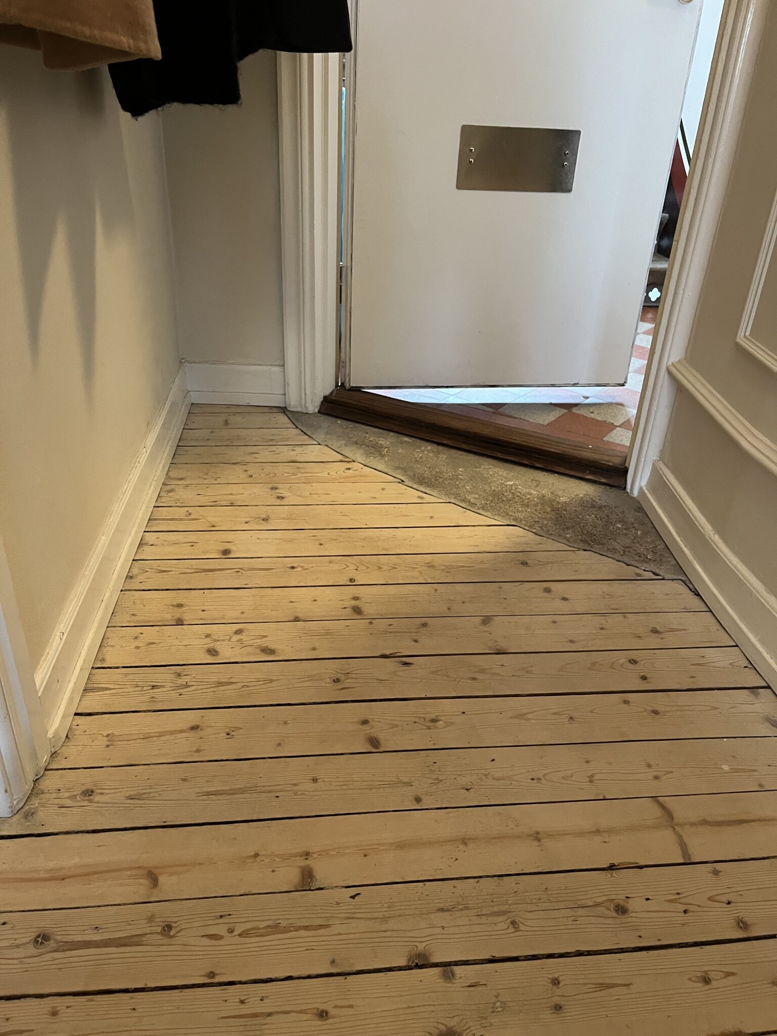

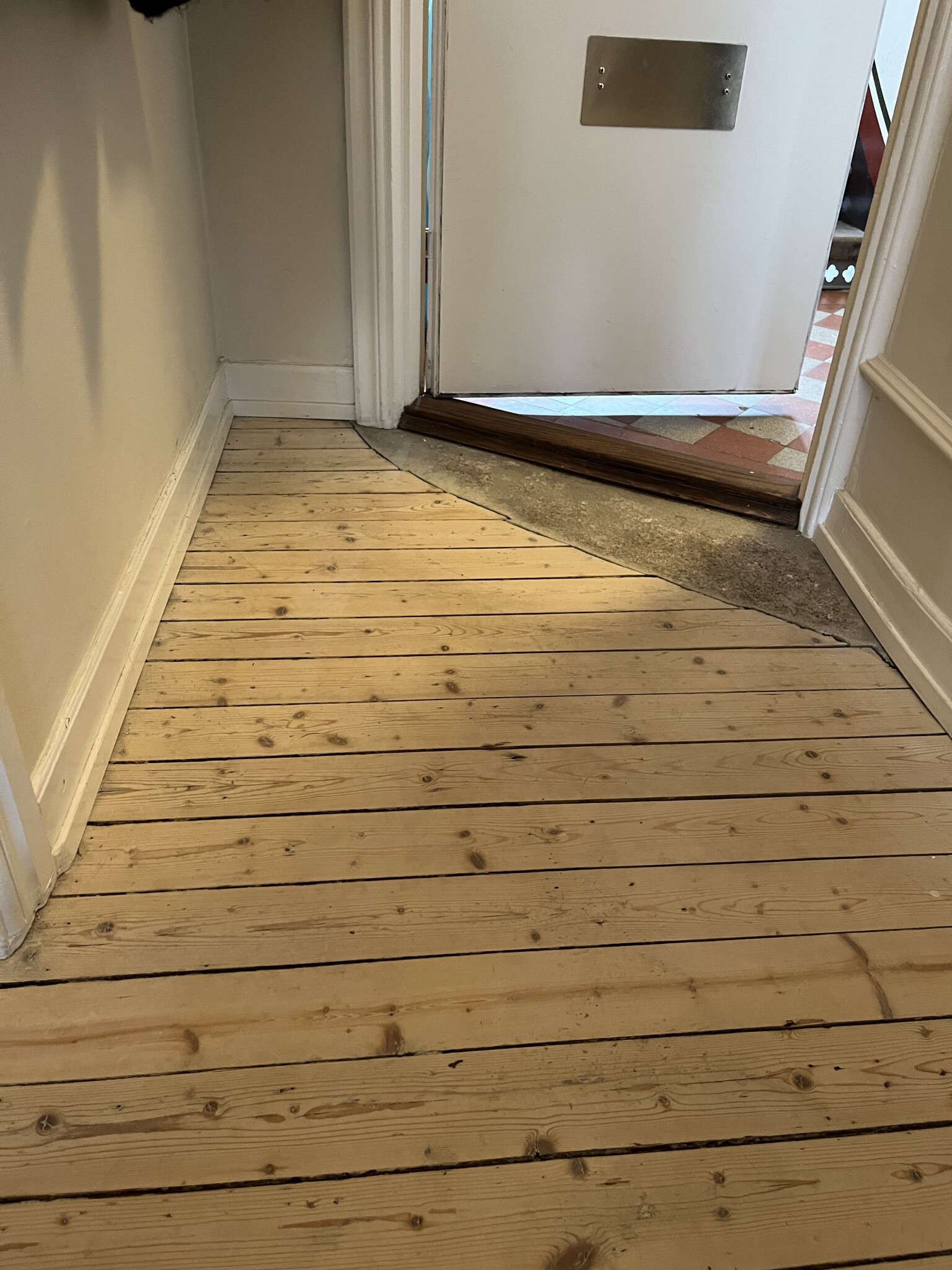

Jag vill lägga klinker i hallen men har ett problem.

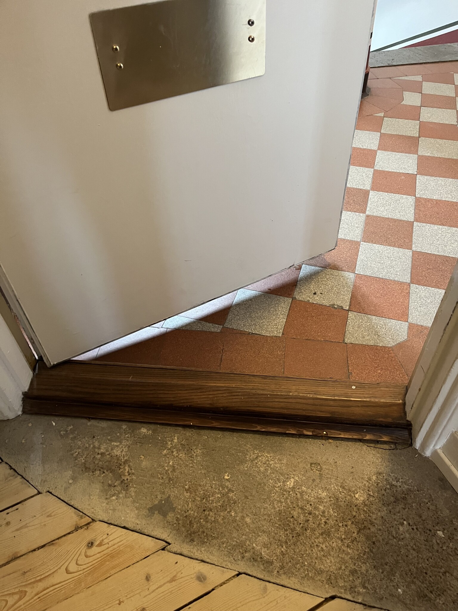

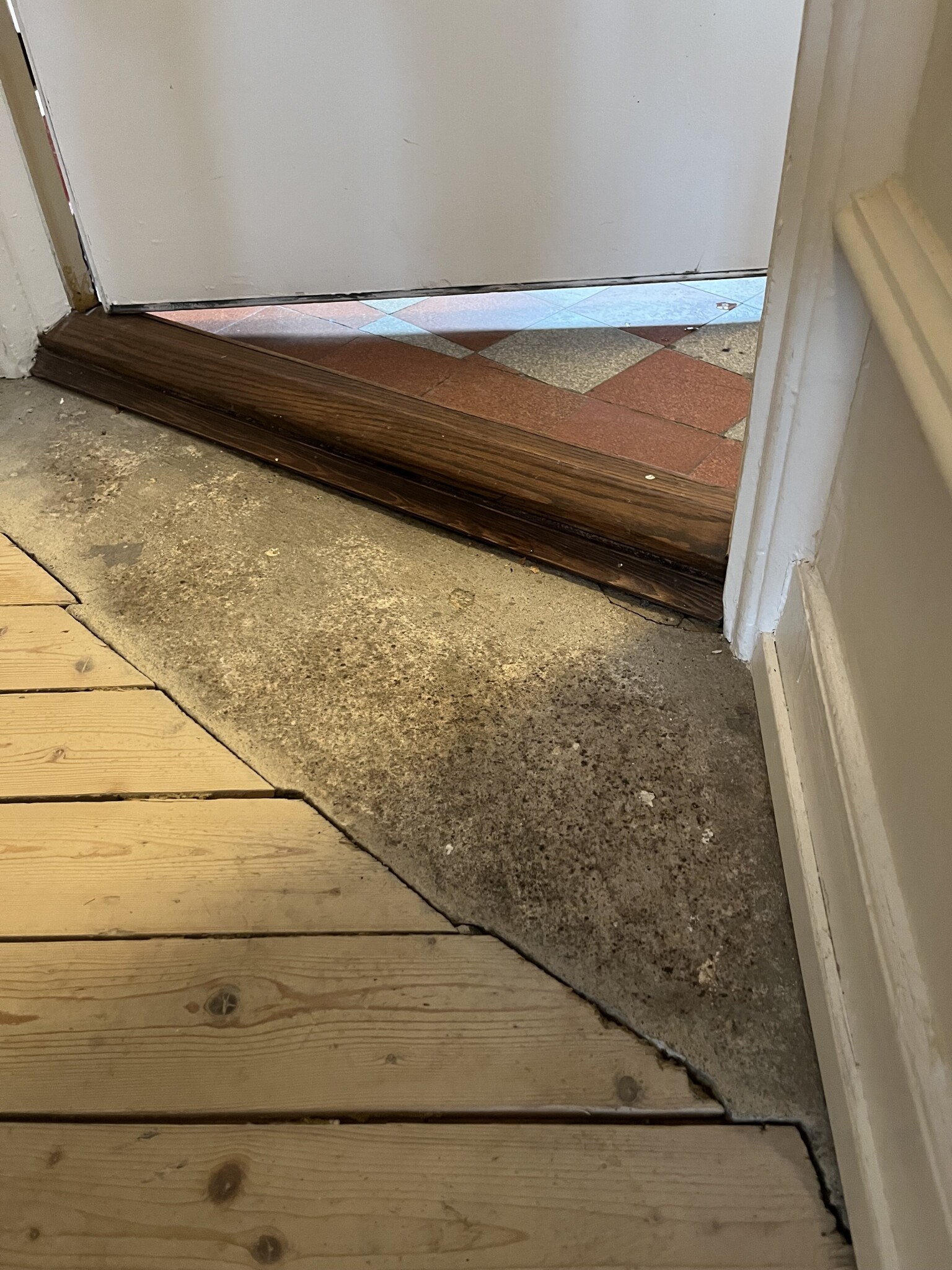

Tanken är att ta bort plankorna fram till ytterdörren och ersätta med golvgips eller spånskiva för att sedan lägga på klinker. Men precis framför ytterdörren så ligger det betong. Det är samma betong som är ute i trapphuset. Skulle jag lägga golvgips direkt på golvet så kommer nivåskillnaden bli alldeles för hög med resten utav golvet.
Jag vågar inte bila eller hacka bort betongen för att få ner höjden heller med risk för skada ute i trapphuset.
Har ni några tips på hur jag kan göra detta?
Kan jag ta bort plankorna, ersätta med en gipsskiva fram till betongen och se till att det är tätt mellan betongen och skivan? Risken är väl att dom kommer röra sig olika och att klinkern sen spricker?

Jag hade bilat bort betongklacken innanför dörren.
Den är gjuten efter att golvet är ditlagt (syns på att den är formad efter planken) och bör inte sitta ihop med betongen ute i trapphuset.

Och då varför inte lägga i plank där betongen varit och slipa/vaxa hela golvet istället för klinker? Charmiga gamla trägolv blir så fina
Vi har det i resten utav lägenheten. Så ja det är ett alternativ det med.
