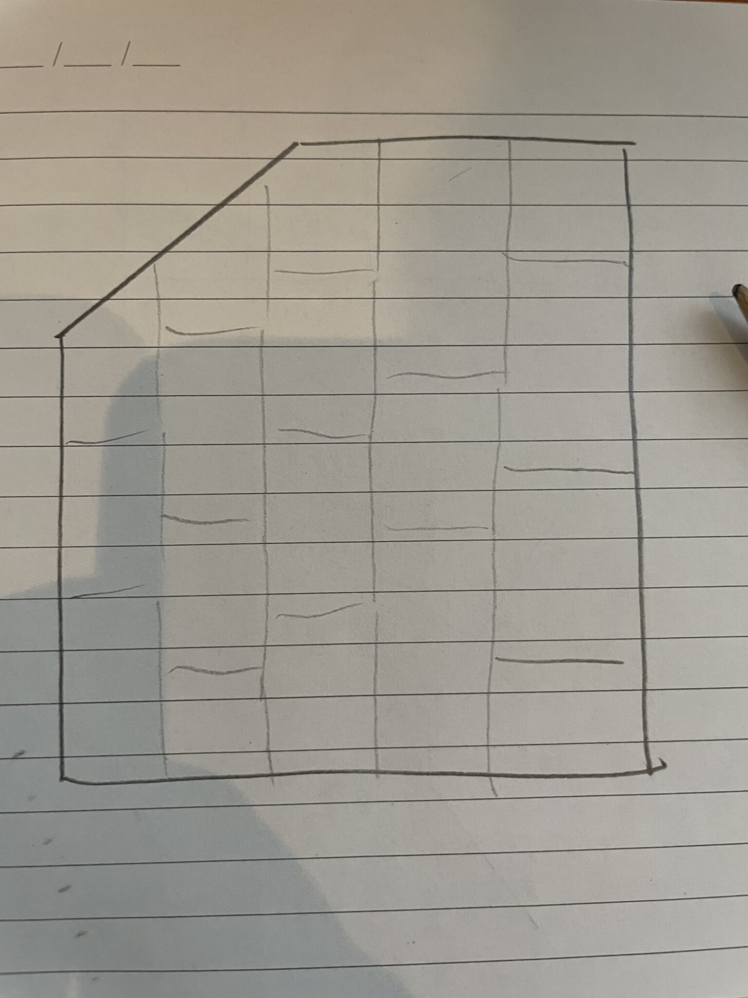

Ska lägga klinker för första gången och i min källare. Rummet är format enligt bilden. Ska lägga 30*60 plattor och lägga halvförband. Ganska trygg med allt men funderar på hur man gör med vinkeln på bästa sätt?
  • Skiss av ett rum med vinklad vägg, markerat golv med 30x60 plattor i halvförband.

Det beror väl på hur du vill ha det estetiskt.
Men att lägga det rakt av bara och kapa de plattor som behövs i vinkel är nog den enkla vägen skulle jag säga...

Det är de jag tänker också. Men hur får man fram vinkeln? Inte lagt klinkergolv innan

Såg en video nu, en smygvinkel löser detta
