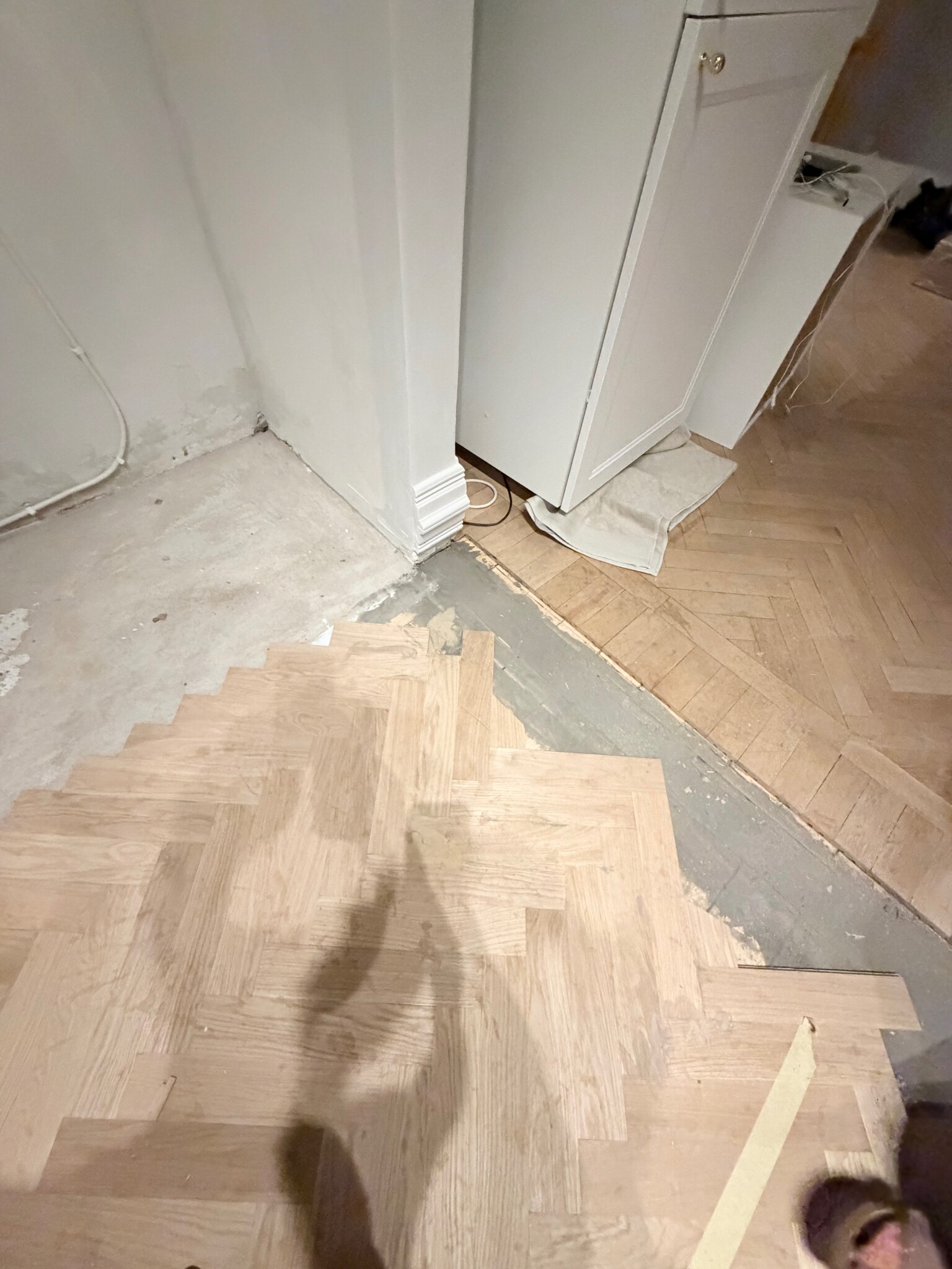

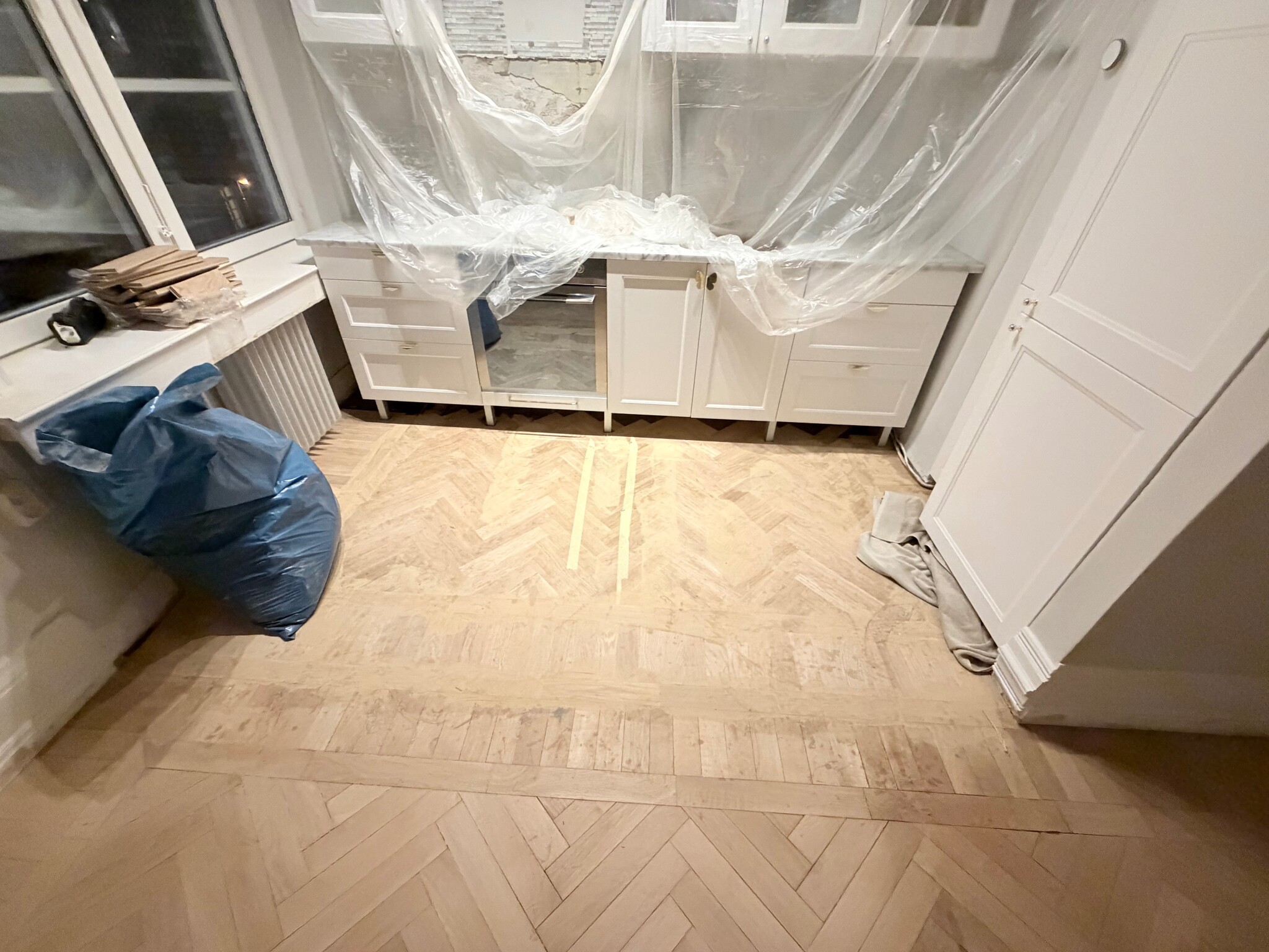

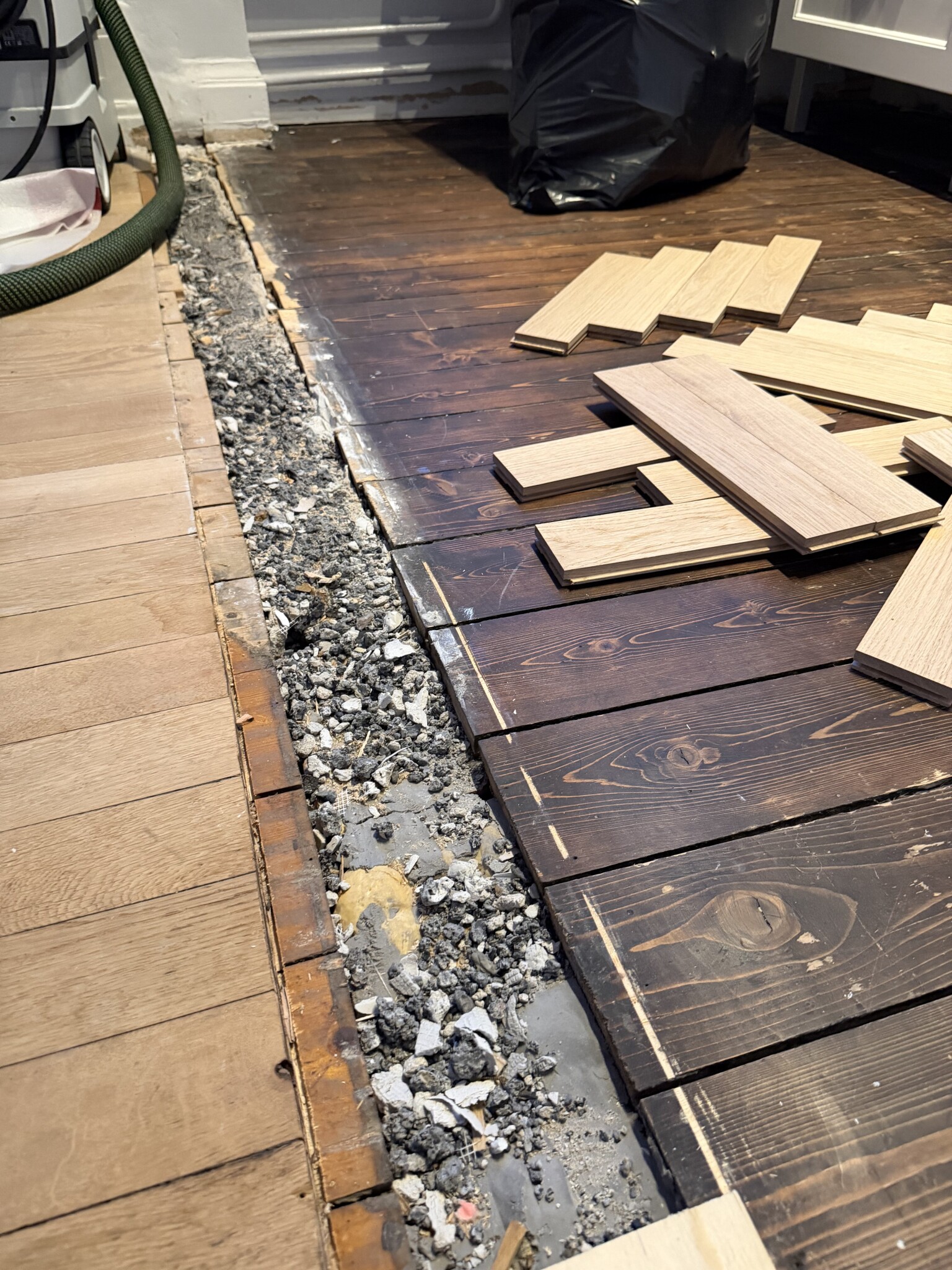

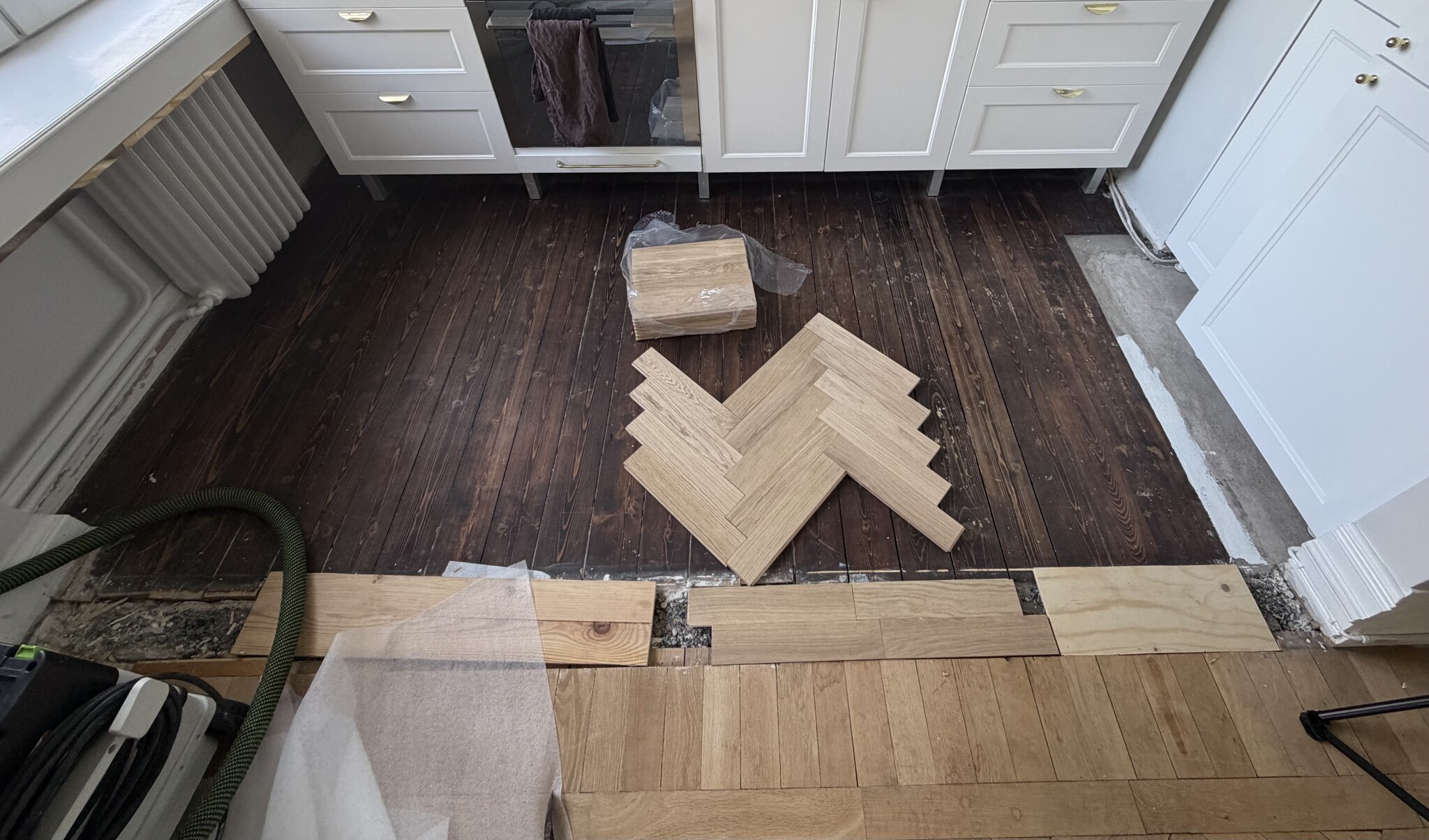

Hej forumet! Vi har nyligen rivit upp ett modernt klickgolv i vår lägenhet och hittat ett gammalt fiskbensparkett och trägolv som gömde sig under:
Nu är planen att lägga ny ekstav som går ihop med den gamla, sedan slipa och behandla hela golvet med hårdvaxolja.
Höjdskillnaden mellan det mörka trägolvet och gamla fiskbensparketten är cirka 1 cm, men ekstavarna vi har köpt är 16 mm tjocka:
Jag har fått tips om att vi borde lägga en tunn konstruktionsplywood på det mörka golvet, sedan limma de nya ekstavarna på denna. Men om vi gör det kommer den nya fiskbenen att ligga högre än det gamla. (4 mm k-plywood + 16 mm ekstav = 20 mm > 10 mm nivåskillnad)

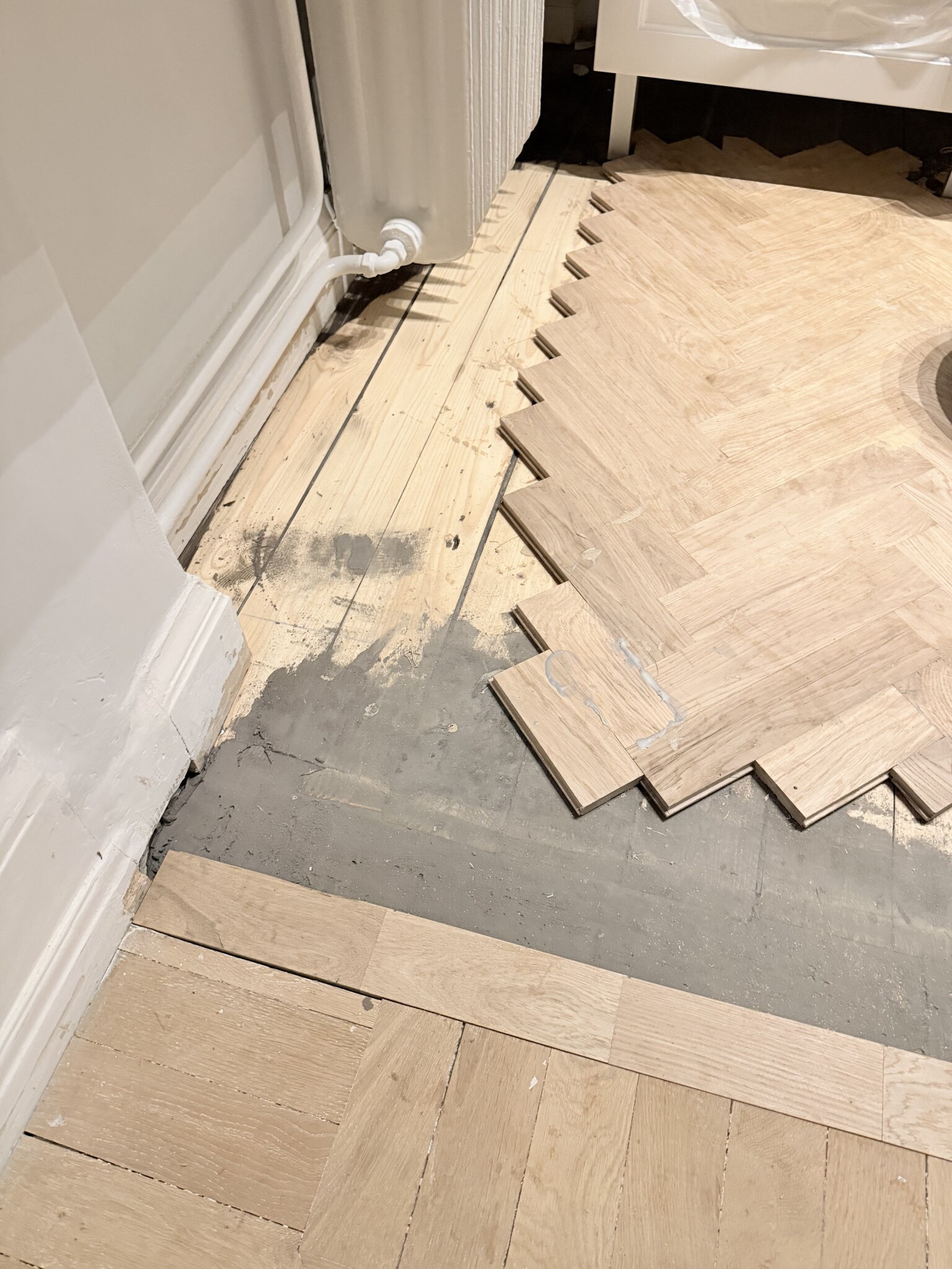

Frågan:
Hur hade ni löst nivåskillanden?
Ska vi försöka slipa ner hela det mörka golvet så att plywood+ny ekstav är i samma nivå som det gamla golvet?
Eller räcker det att bara slipa ner den lilla kanten som ligger längs den gamla fiskbenen så golven går i nivå precis där det nya och gamla golvet möts, sedan ha en lutning i början av det nya golvet?
All input tas tacksamt emot. Vi är nybörjare och har aldrig lagt golv förut 😀
Jag har jobbat som parkettläggar i mönster sedan 1980
Att slipa ner furugolvet funkar inte
Om det idag är 1cm nivåskillnad där furugolvet ligger högre
Så anser jag att bästa lösning är att lägga 1cm plywood på parketten , så den ytan livar med furugolvet
O sdan lägga nytt fiskben över hela rummet
Beroende på hur underlaget under furun ser ut, så kan mani så fall ta bort furun,o kapa ner regelverket, o sedan lägga golvspån på regelverket, men inte säkert att det funkar hos er
Då måste spånet ligga 16mm lägre än bef parkett. Sen kan ni lägga f-ben på den yta, som då hamnar i samma höjd som bef f-ben
På den sidan ni ev ska koppla ihop gammalt med nytt fiskben är svår o tar tid iom att spetsarna går in i nya golvet
Det kräver även att både längd o bredd är xakt på mm samma storlek som i gamla golvet
Så med andra ord
Så hade jag själv lagt plywood o höjt upp gamla golvet ,o sedan lagt helt nytt över hela ytan

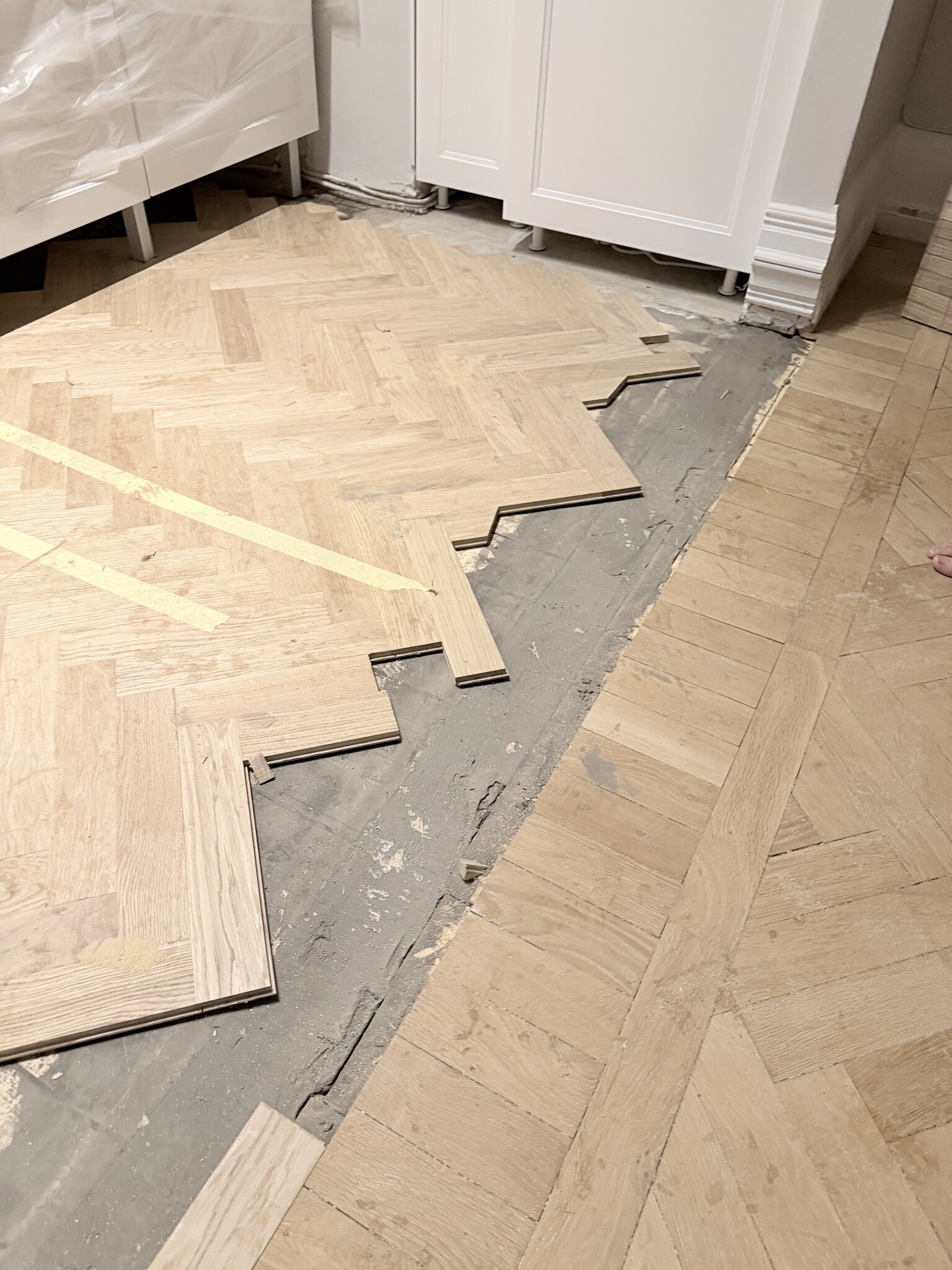

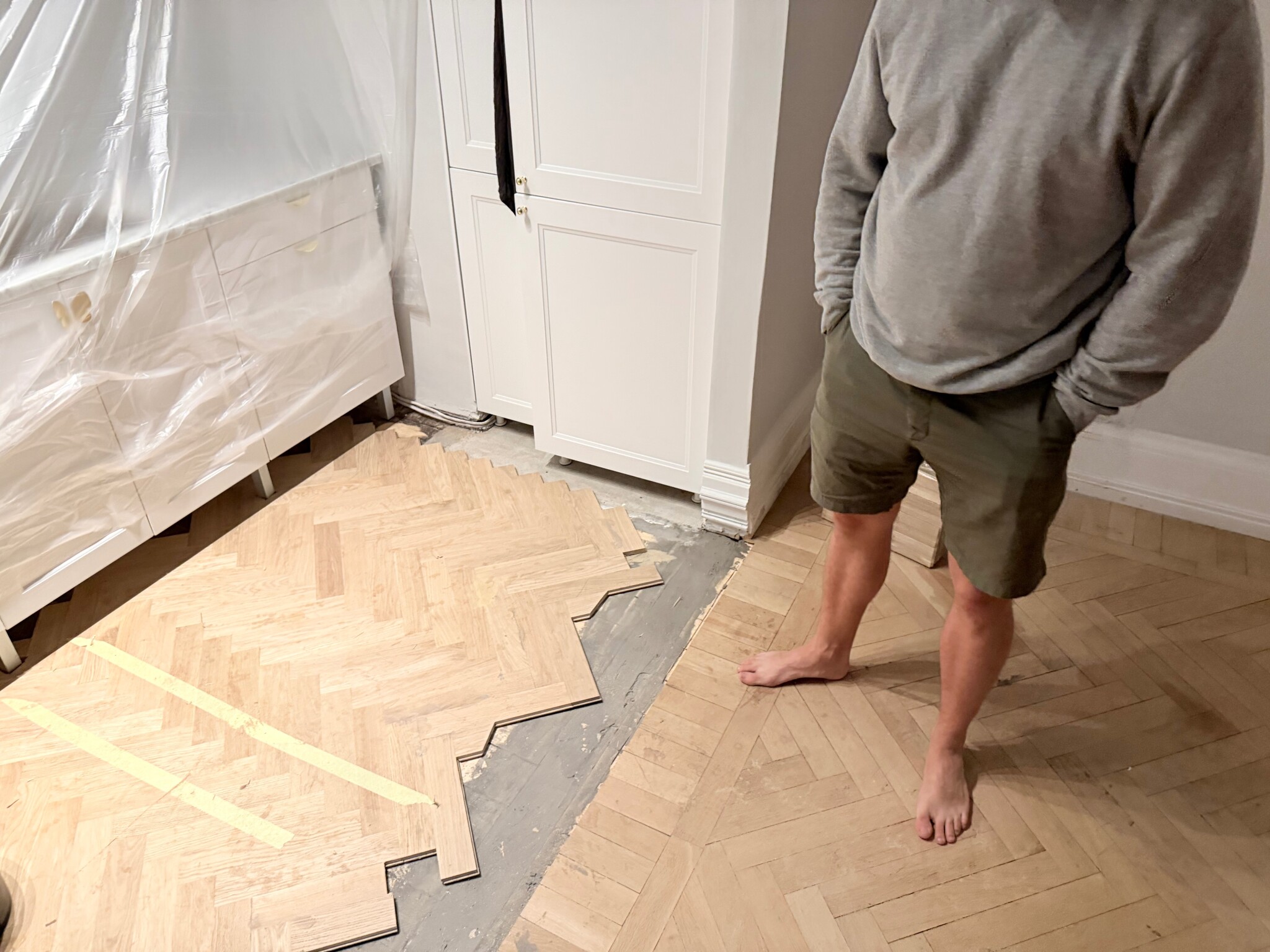

Tack för alla svar! Det slutade med att vi ringde in en golvfirma som gjorde det.
Före:

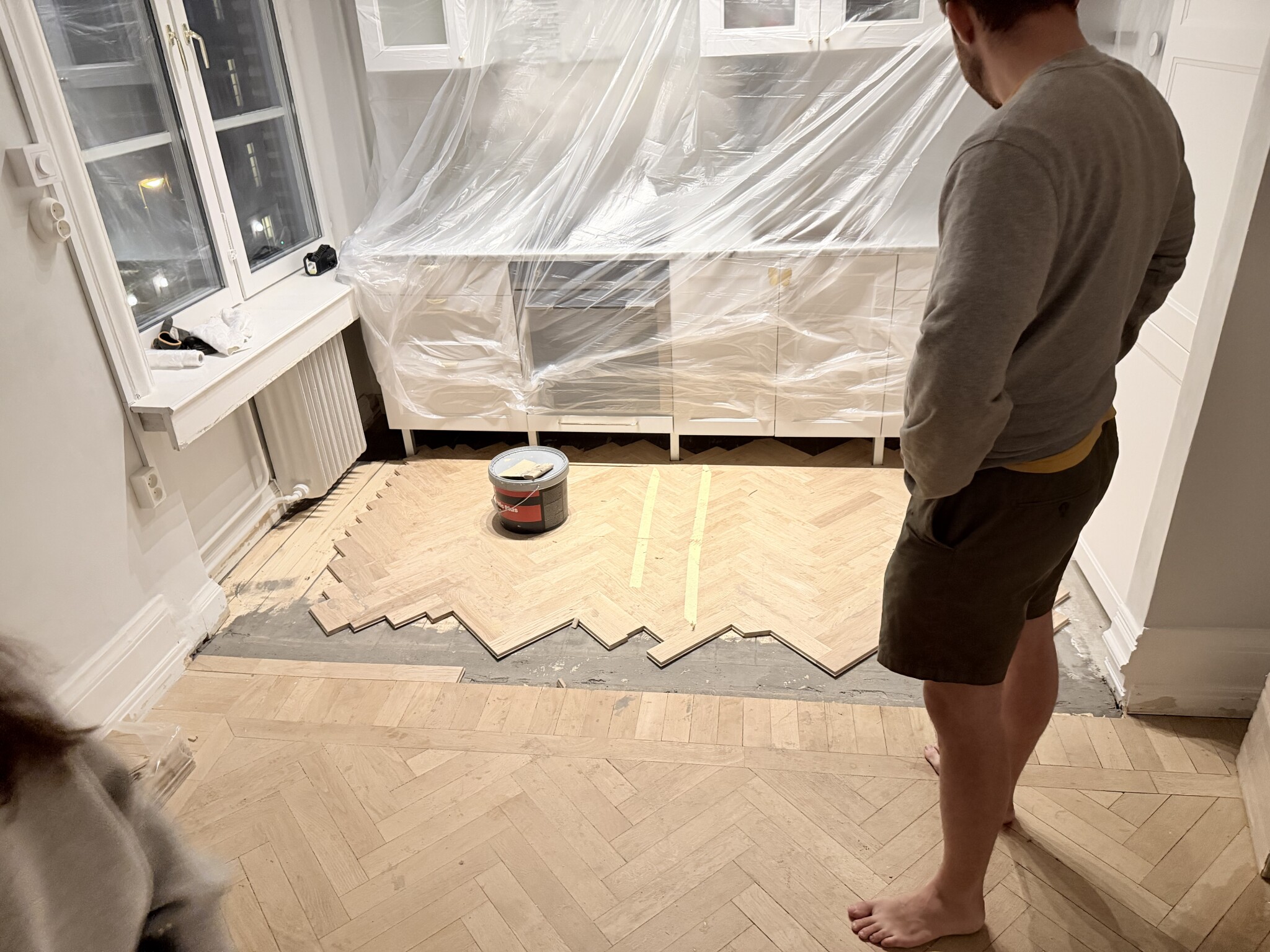

Först slipade de ner det mörka golvet för att lösa niviskillnaden och få det jämnt. Sedan spacklade de springan och la golvet:

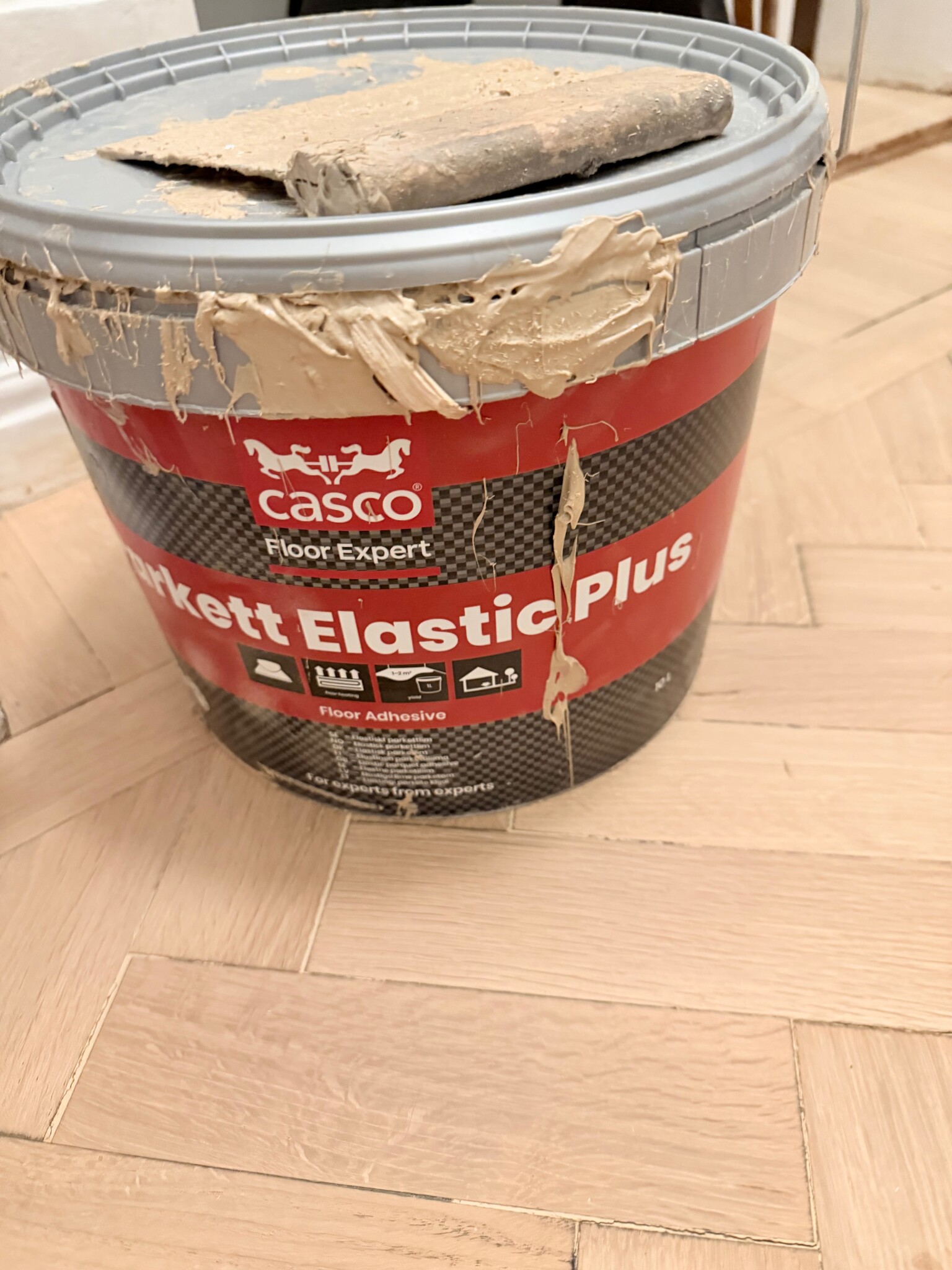

Här är limmet de använde. De nya stavarna limmades direkt på det gamla golvet med Casco Parkett Elastic Plus:

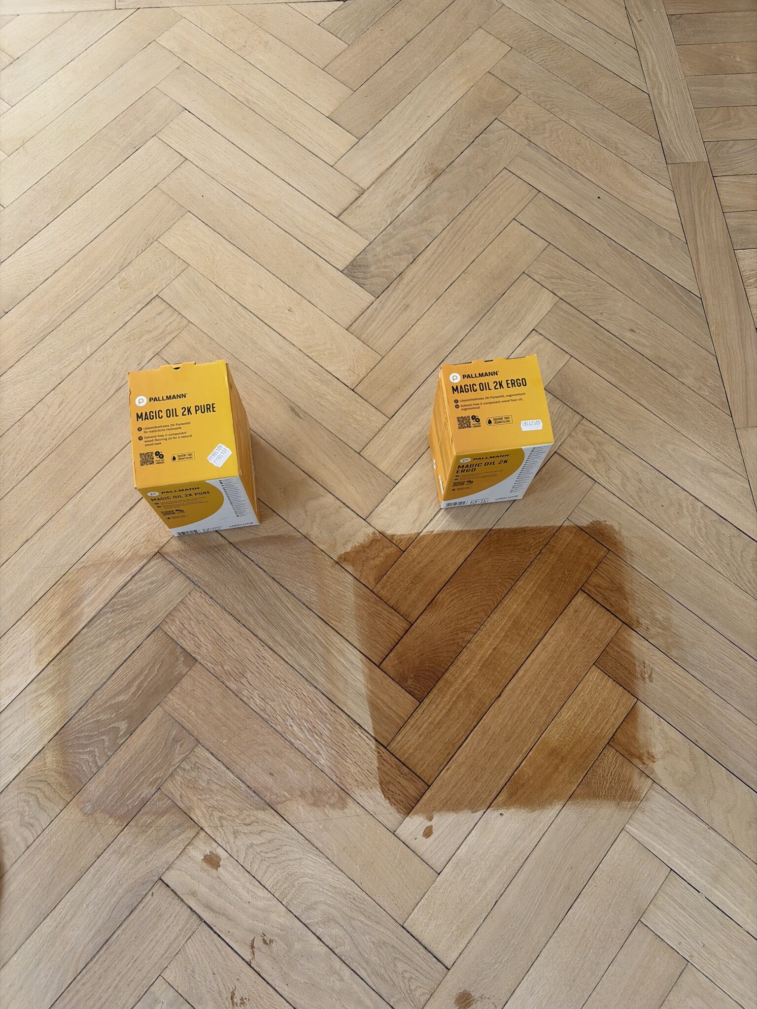

Vi funderade på att antingen köra på en "obehandlad ek-look" (vänster). Den kallas Pallmann Oil 2K Pure. Andra alternativet var naturell hårdvaxolja (höger). Den kallas Pallmann 2K Ergo:

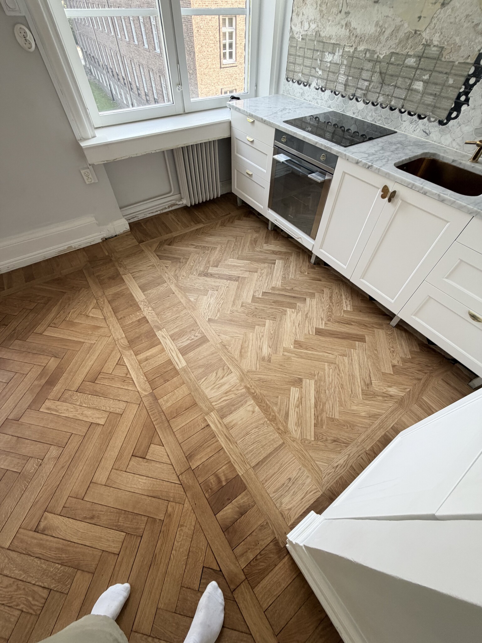

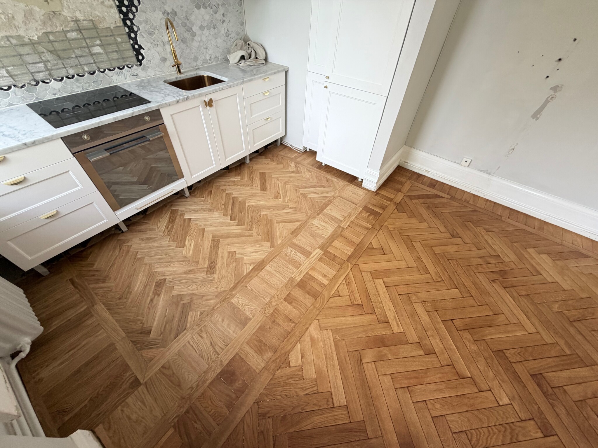

Vi föredrar den mörkare looken så det blev Ergo. Här är slutresultatet:
Det är en viss nyansskillnad men överlag är vi mycket nöjda 😀
