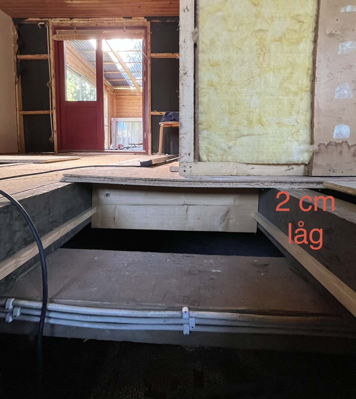

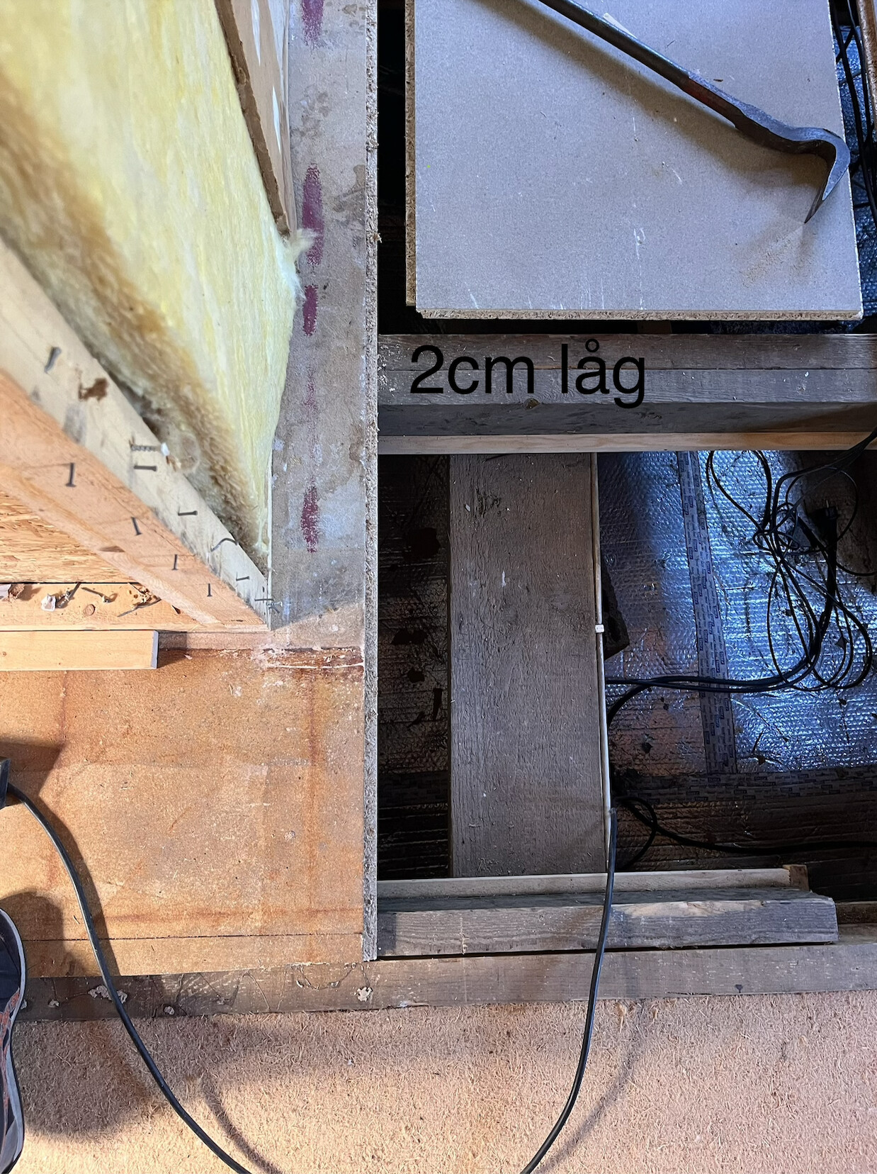

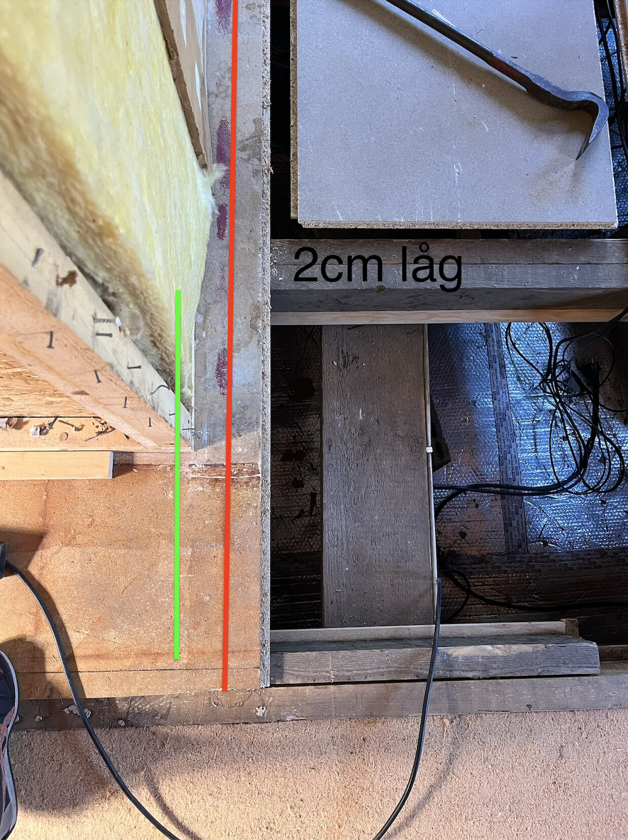

Vi håller på att byta trossbotten och isolering i en del av huset. Snart ska vi lägga nya golvspånskivor och därefter ett massivt brädgolv.
Problemet är att vi måste ansluta mot den befintliga golvspånskivan i den del av huset som vi inte öppnar upp.
En av golvreglarna i den öppnade delen ligger nästan 2 cm lägre än de övriga, vilket gör att den befintliga golvspånskivan har följt med ned där (se bilder).
Min tanke har varit att bygga upp den låga regeln med en extra regel så att den kommer i samma höjd som övriga reglar. Problemet blir då att den nya golvspånskivan hamnar cirka 1,5–2 cm högre än den befintliga spånskivan precis i skarven mot den gamla delen av golvet.
Hur hade ni löst detta? Det känns trist att låta den nya delen följa sättningen när vi har möjlighet att fixa det här.
Hur nära väggen vågar jag kapa spånskivan på den väggen där isoleringen är synlig? Om jag kapar den typ 2,5 cm från väggen så kommer ju den delen av den gamla skivan att täckas av osb+gips, och då spelar inte höjdskillnaden någon roll. Jag är lite orolig att golvspånskivan kan förlora bärighet då, men jag kanske tänker fel?
Gällande lutningen på vid den andra väggen, så tänker jag att jag limmar och skuvar fast kilar för att kompensera lutningen. Låter det bra eller finns det ett smartare sätt?
Bifogar två bilder där man ser hur golvspånskivan har sjunkit ihop, dels för att nästa regel är lägre och dels för att de har byggt en vägg mellan två reglar. Jag har skruvat dit några kortlingar under den befintliga väggen för att stabilisera upp.
Tack för svar!
Sättningen ska vara stoppad. Jag har dels satt dit kortlingar och har även satt en plint under den lägre golvregeln.
Jag vill bara dubbelkolla att du syftar på kapandet av den befintliga golvspånskivan när du säger att det låter bra? Bifogar en bild som visar hur jag tänker såga med ett rött streck. Det gröna strecket illustrerar hur en av korlingarna sitter.
Edit: Sättningen har antingen varit där sedan start (går i linje med mycket annat i huset som är snett och vint
Eller så beror den på en murken syll som nu är utbytt,
