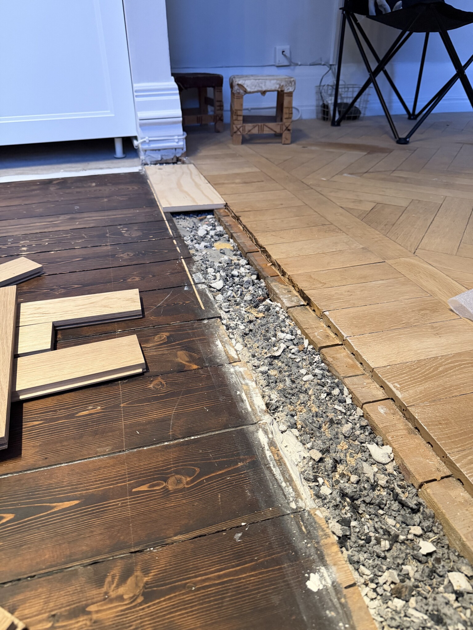

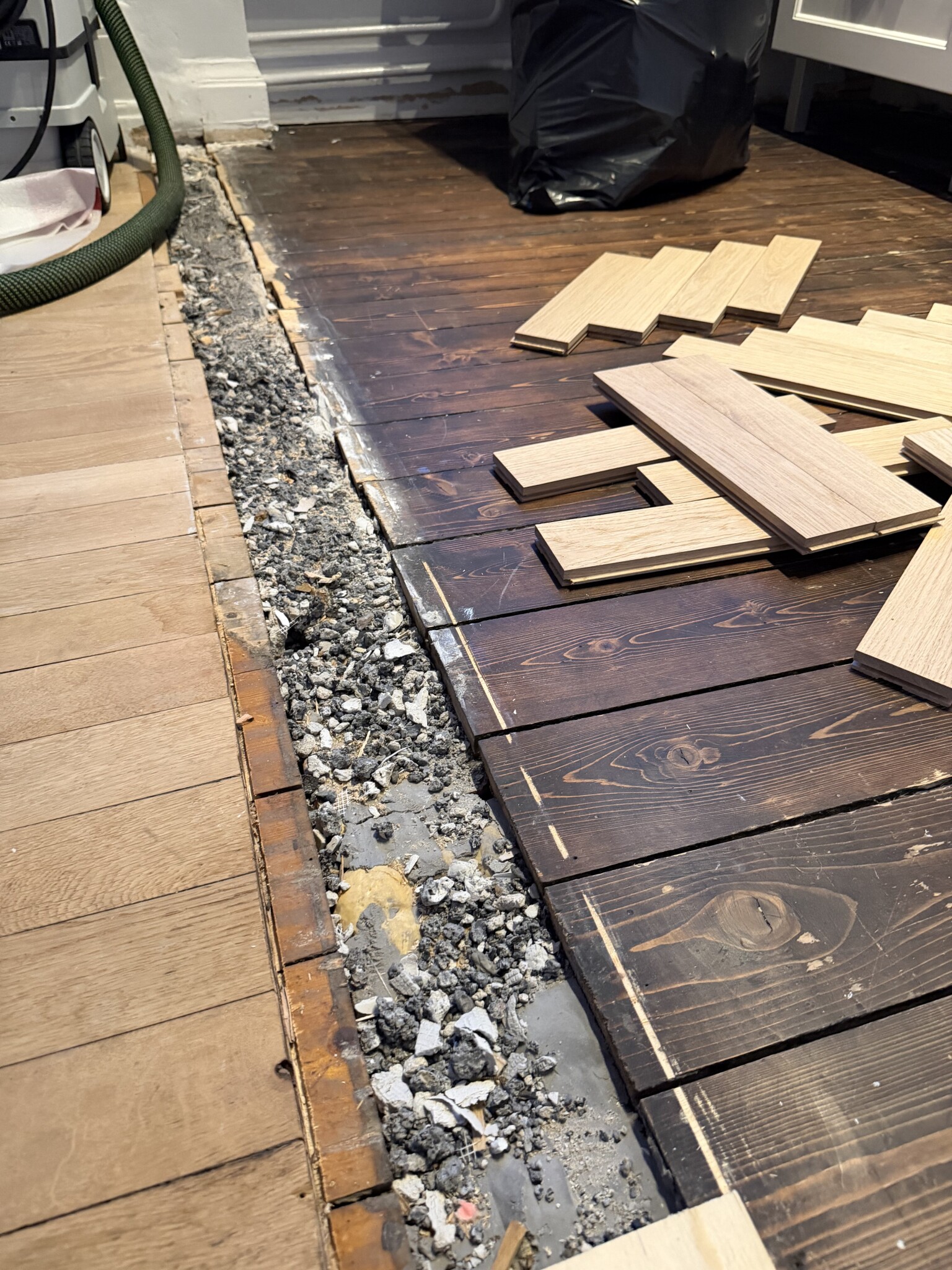

Hej forumet! Vi har nyligen rivit upp ett modernt klickgolv i vår lägenhet och hittat ett gammalt fiskbensparkett och trägolv som gömde sig under:
Nu är planen att lägga ny ekstav som går ihop med den gamla, sedan slipa och behandla hela golvet med hårdvaxolja.
Höjdskillnaden mellan det mörka trägolvet och gamla fiskbensparketten är cirka 1 cm, men ekstavarna vi har köpt är 16 mm tjocka:

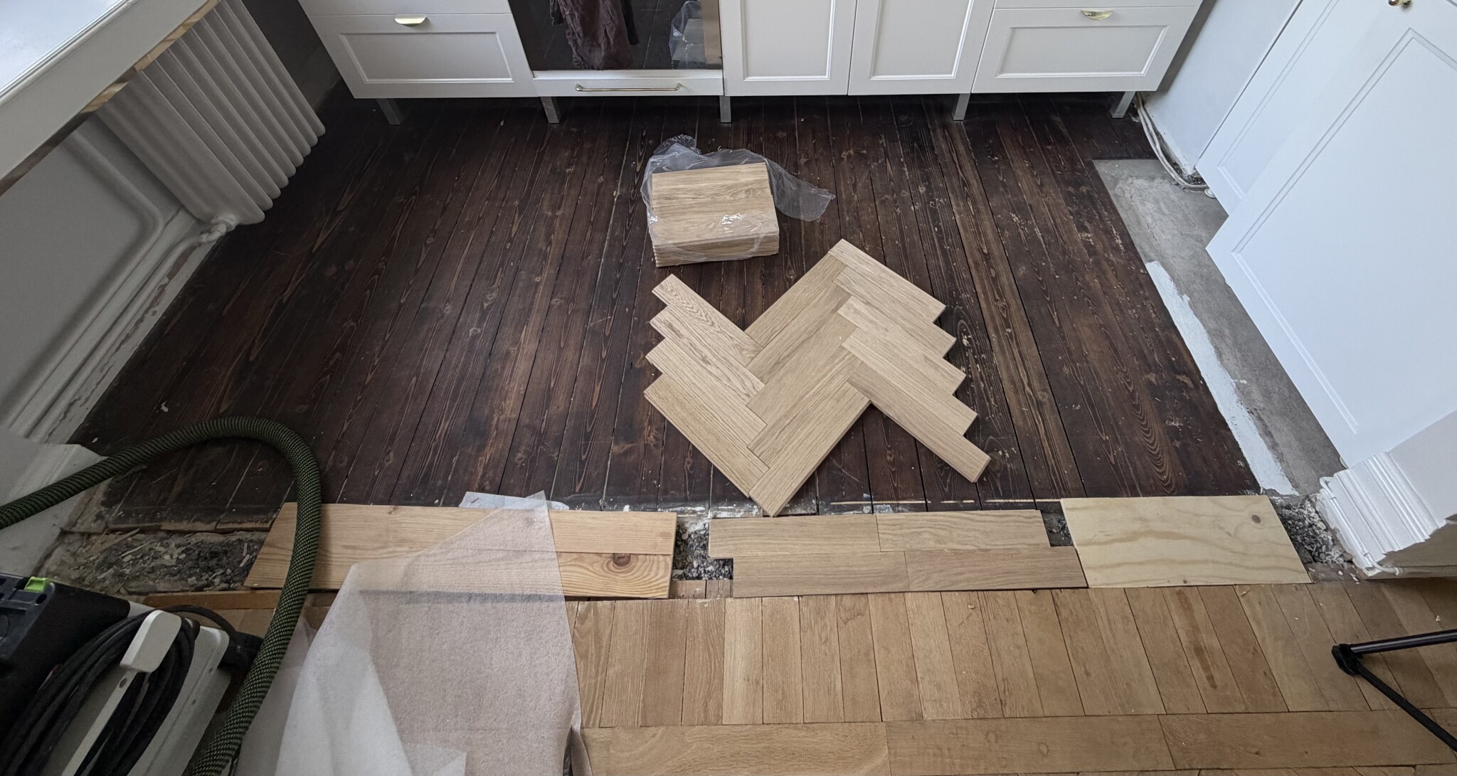

Jag har fått tips om att vi borde lägga en tunn konstruktionsplywood på det mörka golvet, sedan limma de nya ekstavarna på denna. Men om vi gör det kommer den nya fiskbenen att ligga högre än det gamla. (4 mm k-plywood + 16 mm ekstav = 20 mm > 10 mm nivåskillnad)
Frågan:
Hur hade ni löst nivåskillanden?
Ska vi försöka slipa ner hela det mörka golvet så att plywood+ny ekstav är i samma nivå som det gamla golvet?
Eller räcker det att bara slipa ner den lilla kanten som ligger längs den gamla fiskbenen så golven går i nivå precis där det nya och gamla golvet möts, sedan ha en lutning i början av det nya golvet?
All input tas tacksamt emot. Vi är nybörjare och har aldrig lagt golv förut 😀

Det ser ut som ytskiktsgolv det mörka inte grovgolv. Kanske ta bort och lägga plywood direkt på bjälklaget?

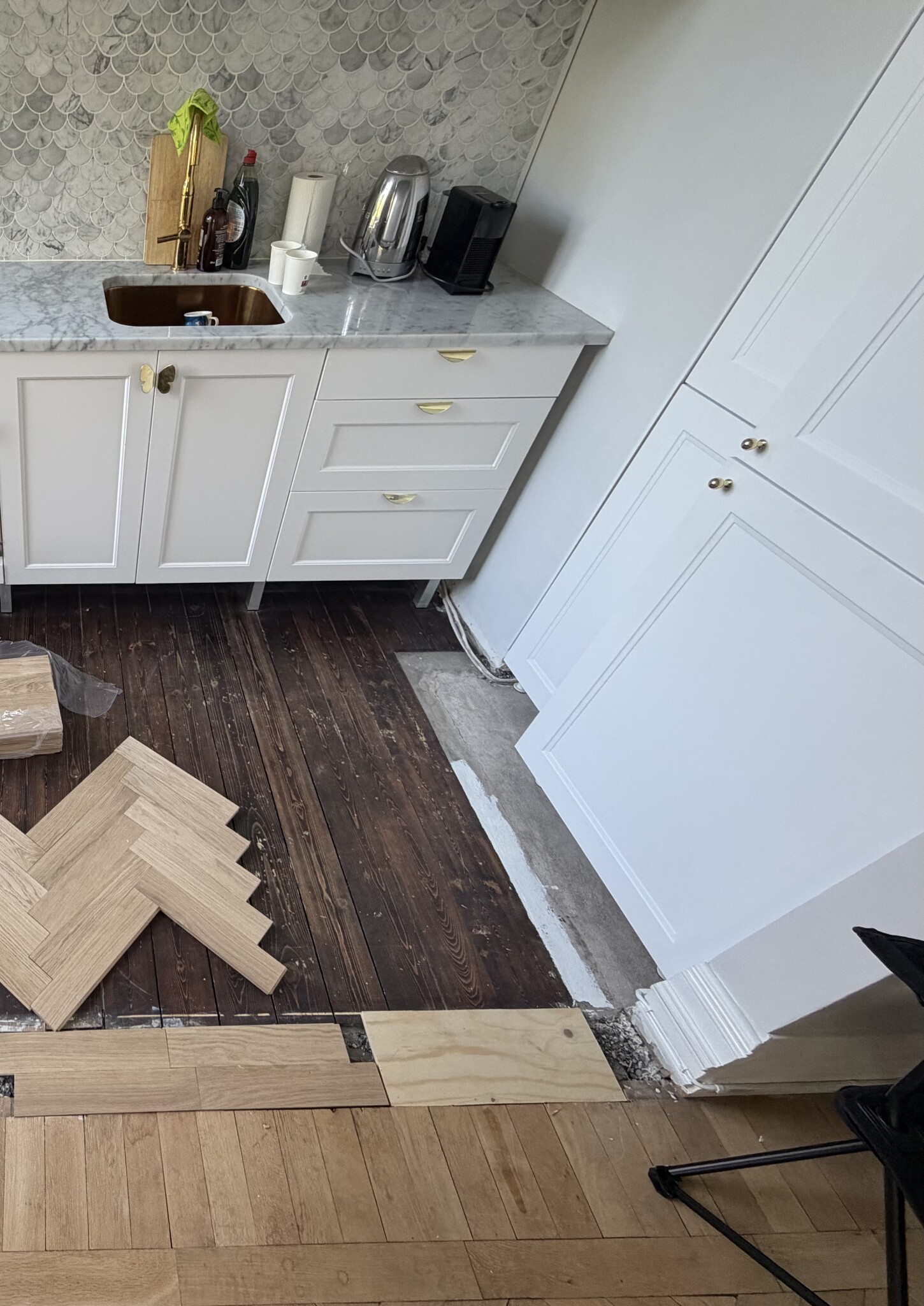

Just nu står det köksinredning på det bruna golvet med en marmorskiva som jag gissar är limmad på köksstommen:AndersMalmgren skrev:
Vill helst komma på en lösning där köket inte behöver flyttas så att vi inte råkar ha sönder stenskivan.
Tror du inte det är ett alternativ att försöka slipa ner det bruna golvet 1 cm?

Beror på vad som är under. Om det krävs bärighet är det ju dumt.Rayquaza skrev:
Kanske tigersåg och kapa vid skåpen? Ska du ha inskjuten sockel blir det svårt
Edit: fasr kapar och det krävs bärighet så är det ju inte heller bra btw
Men det ser ut som brädorna ligger direkt på betongbjälklag

Stenskivan är nog inte limmat, bara fogad med silikon mot stänkskyddet så den kan du montera bort om du vill. Det är ju en del jobb att ta bort köket dock.

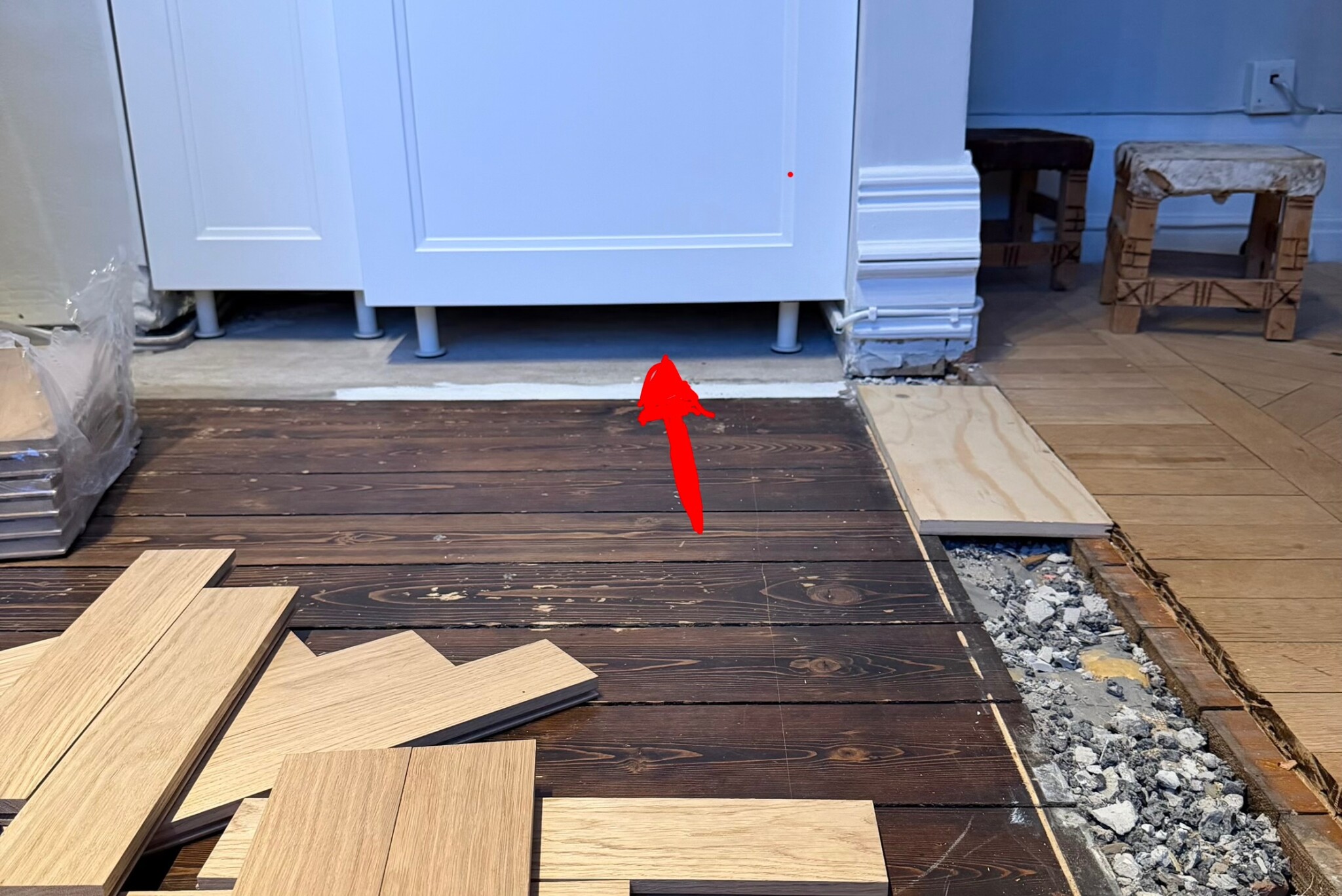

Jag hade kapat brädgolvet i linje med skåpen eller så djupt det går. Så att det går att få det i nivå med lämplig skiva under parketten.
Ett multiverktyg kan du finlira med och få in under skåpen för att kapa även om det är en del jobb.
Golvet lär ha betydligt längre livslängd än köket, så jag skulle föreslå att du tänker ut bästa möjliga lösning för golvet och så får köket anpassa sig efter det. Parketten ska väl vara kvar även om ni byter layout på köket om 25 år.
Ska dit ikväll så ska försöka klura ut vad som finns under de mörka brädorna då.G g.kraft skrev:Stenskivan är nog inte limmat, bara fogad med silikon mot stänkskyddet så den kan du montera bort om du vill. Det är ju en del jobb att ta bort köket dock.
Om vi kapar brädorna vid köksskåpen får vi nog också bila upp betongen som kylskåpet står på.

Förslag:
1. Hyr en kraftfull bandslip och slipa ner det mörka golvet en liten bit in under kökets fötter så att golvet hamnar i rätt nivå med grövre 40 eller 60 papper. Glöm inte slå ner eller dra upp eventuella spikar.
2. Dra ut kylskåpet och se till att underlaget är i rätt nivå och lägg en k-plyfa under kylskåpet och "i gattet".
3. När allt synligt är "i rätt nivå" så kan du lägga stavparketten.
Glöm inte kolla att kylskåpet går att dra in igen (så att det inte slår i taket) men så högt antar jag inte att kylskåpet är).

Att slipa ner holvet 10mm och få det jämt låter vanskligt och jobbigt. Att bara såga av köpa skivor låter enklare och mindre skitigt.
Missade att betongen var högre. Är ju ganska begränsat område så att bila ner och sen flytspackla slätt är nog görbart.
Vill du vara riktig bussig så köper du golv för hela ytan och staplar det som inte används under skåpen. Den som gör köket nästa gång kommer vara evigt tacksam.
