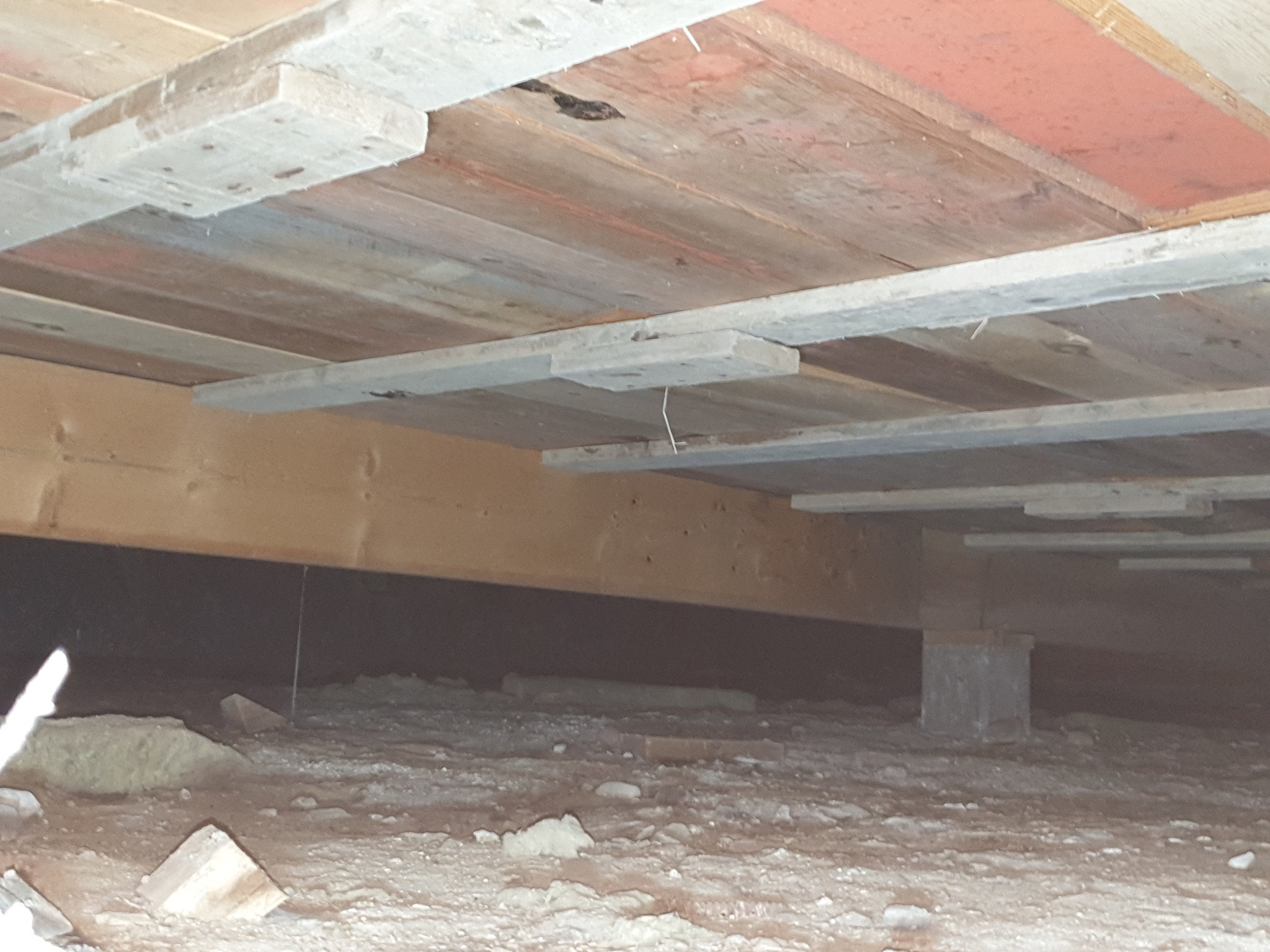

Tog lite fler bilder nu när jag var ute. Skulle man kunna gräva ur så som Jiji tipsar, ca 30 cm djupt och bara fylla på med grus, ev lägga plattor att gå på? Eller riskerar man att göra bort sig rent byggnadstekniskt, binda vatten mot husgrunden etc? Det vi vill göra är alltså att på ett snyggt sätt förbinda altanen med den stenlagda uteplatsen. [bild] [bild] [bild] [bild] [bild]

Vi "anser" inte att vi har problem med fukt idag. Bifogar bild på hur krypgrunden ser ut vid den delen av huset. Torrt på marken osv. Allt lutar som sagt, åt alla håll, marken är som ett böljande hav.
Men gräver vi ur så försöker vi såklart få lite lutning ut från huset snarare än tvärtom.

Om det lutar lite hit och dit och är torrt som det är kanske det är bättre att lyfta plattorna, justera marken utan att tillföra grus under och sedan lägga tillbaka plattorna. Du kan dock lägga en sträng grus intill huset om du tycker att det är fint. Gräv då inte ur så mkt.
Det kan vara dumt att mixtra för mkt med något som funkar. Jag har en gång av plattor rätt ner i gräsmattan. Jag har bara grävt ut och fixat till marklutningen med hjälp av den befintliga jorden. Det funkar det också. Men jag får ju skära rent plattorna då och då. Och någon gång har jag fått justera höjden efter en särdeles blöt vinter. Men det är ju inte så mycket jobb.
