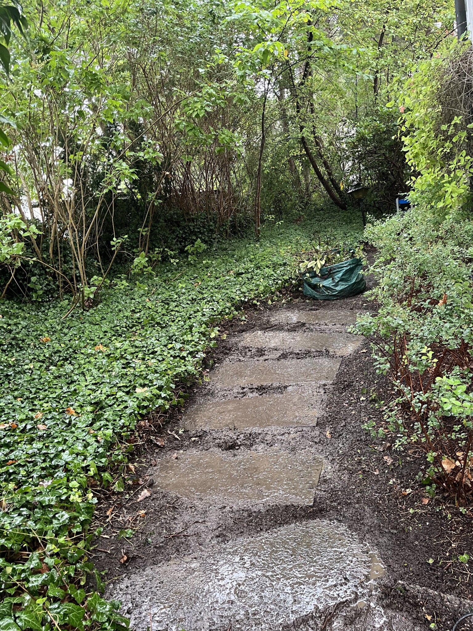

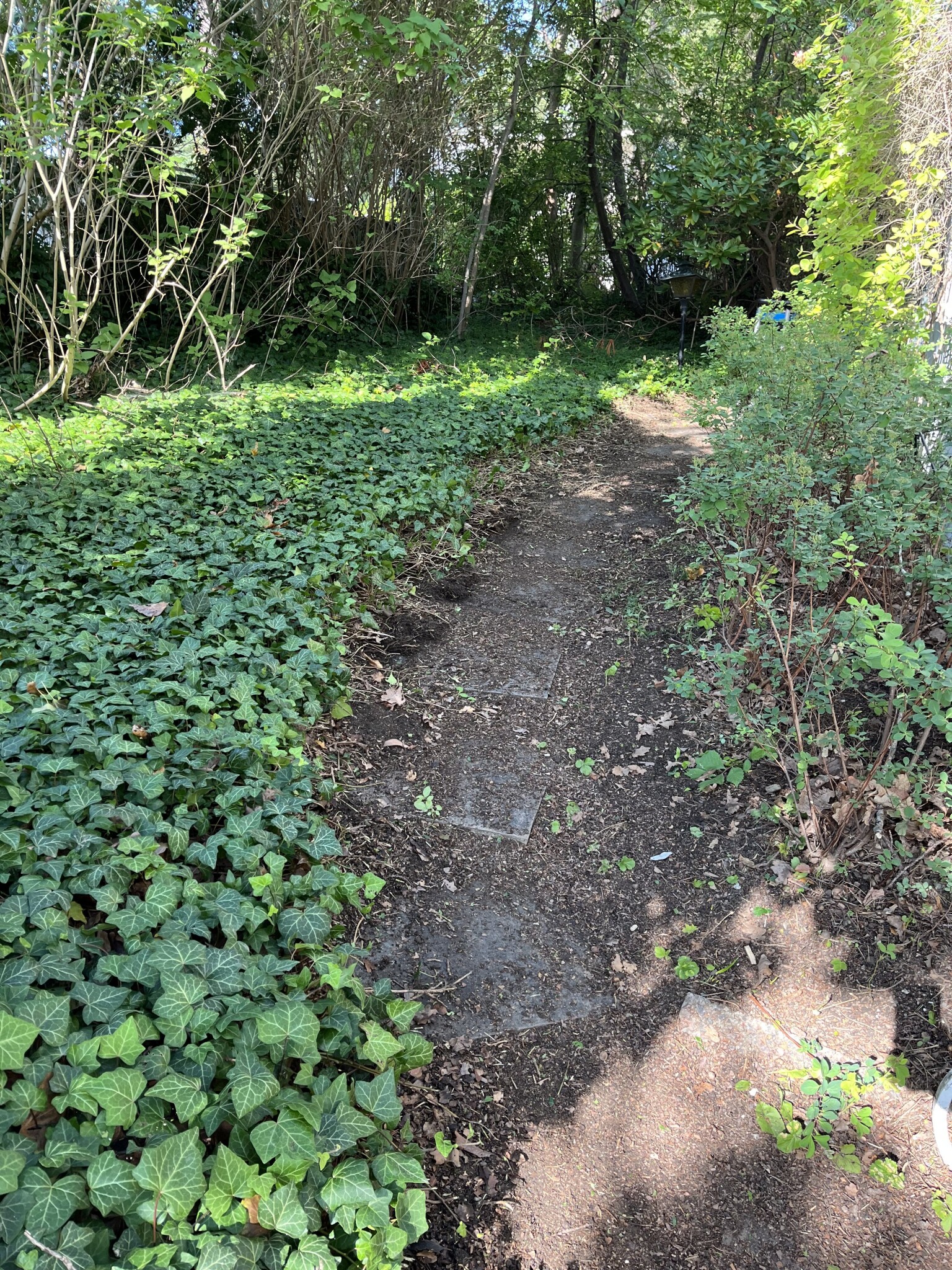

Vi är relativt nyinflyttade i ett hus med trädgård som förra ägarna inte underhållit. Bland annat finns det en gång vid sidan av huset som nästan vuxit igen av murgröna. Skulle vilja anlägga en grusgång där plattorna ligger kvar. Några grips på hur man går tillväga? Vi vill helst göra detta själva.

Hej
Ska grusgången vara snabbt gjord och billig eller ska den vara hållbar och vara fin?
Snabbt och billigt är att ta bort stenplattorna, lägga ut markduk och hälla på grus och kratta ut det.
Finare kan vara att bygga kanter av marksten eller tryckimpregnerat och sedan ha markduk och grus innanför.
Vad ska stigen användas till för resten? Marken ser ut att luta en del, så grus riskerar att glida nedåt med tiden om inga avsatser byggs som håller kvar gruset.

Skippa markduk, den tillför inget utan kostnaderna. Ogräset kommer uppifrån.
Hyr en liten grävare och gräv bort 10-15 cm jord. Fyll med grus av önskad kvalite. Singel som är runda stenar är snygga med inte stabi, man sjunka ned när man går. Makadam är bättre. Fraga din grushandare.

Jag hade tagit en riktigt tjock, svart (!) duk och grävt ner 20 cm under den färdiga höjden. 17 cm packat 0-18 och 3 cm dekorgrus.
Var noga med att skära av duken i kanterna så den inte syns.
Klart!

Ja. Men menade mer att duken skyddar mot att murgrönan växer upp underifrån och tar över gången direkt.
Murgröna är invasiv ändå.

Man bör iaf gräva bort det organiska materialet (Röter och jord). innan man läger duk och bärlager, dukens uppgift är att separera material inte hindra växtlighet. Rötter växer igenom dom flesta dukar som kalas markduk.
