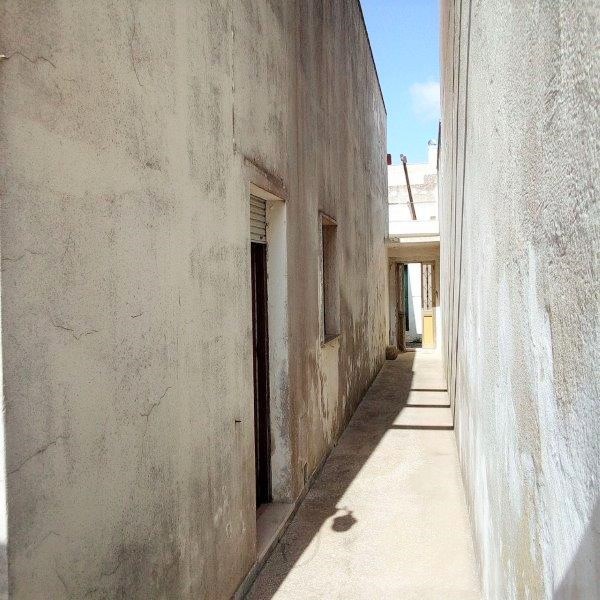

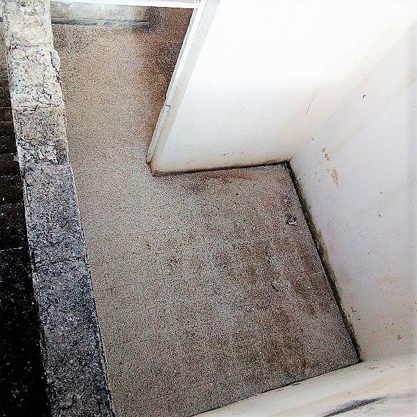

Jag håller på att köpa ett hus i Sydeuropa. Huset har ett antal utomhusytor belagda med stenplattor, det handlar om en avlång passage och en patio, mm. Jag har funderat på att lägga ett vackert grus på de ytorna.
Men – dessa ytor gränsar som synes till husväggar. Min fråga är om det är tillrådligt att lägga grus på det sättet, eller om gruset på något sätt hindrar avrinning och kan skapa problem med fukt, eller innebära andra problem?
Någon klok person som vet?

- På en av bilderna ser det ut som det handlar om ett rum utan tak, och det är precis vad det gör. De väggarna står kvar efter ett uthus och ska rivas, så ytan kommer alltså inte att vara "instängd" just där.

  • Avlång passage med stenplattor mellan husväggar i sydeuropeisk stil, solbelyst.
  • Ett hörn av en stenlagd utomhusyta med slät yta intill vita husväggar, potentiell plats för grusläggning.

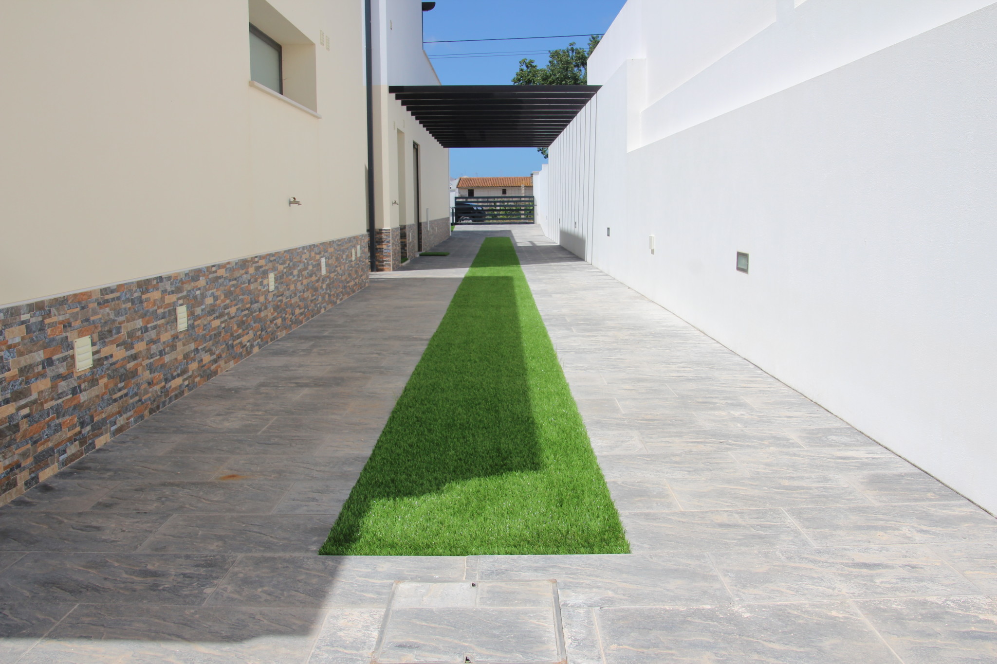

Körväg med stenplattor och centralt remsa av plastgräs mellan vita husväggar.

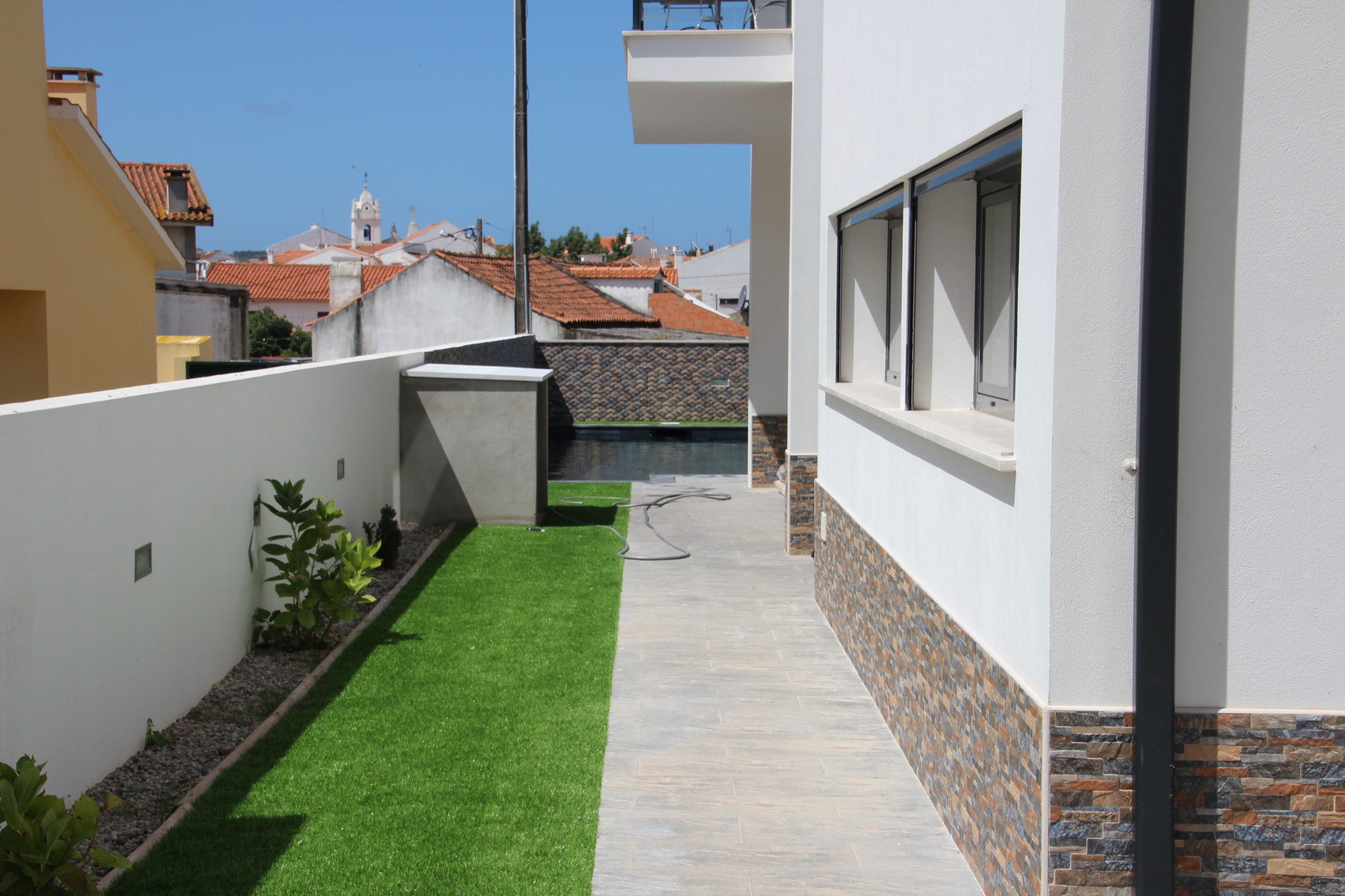

Husfasad i Portugal med stenplattor, grus och grönt konstgräs i trädgård med blå himmel.
Beror på var i sydeuropa huset ligger. Vi som bor i Portugal vet att det visserligen inte blir vinter med kallgrader, men väldigt fuktigt blir det. Ofta finns det orsaker till att man bygger på olika sätt med olika klimatförhållanden.
Med allt det sagt hade jag ändå inte varit orolig att lägga ett tunnt lager grus på plattorna. I alla fall inte för fuktens skull. Men hade valt en annan lösning för att få det mindre sterilt, plastgräs!

Grus dränerar så det ska inte ha någon negativ effekt på fukt.
Ogräs finns det ju risk att man få i framtiden i grus och det är ju inte så skönt att gå på.
Personligen tycker jag inte alls om grus, har rensat ogräs på landet i åratal och hemma jobbar jag på att blir av med olika grusgångar som tidigare ägare lagt på många ställen..
Smaksak helt enkelt, men fukt skulle jag inte oroa mig för.

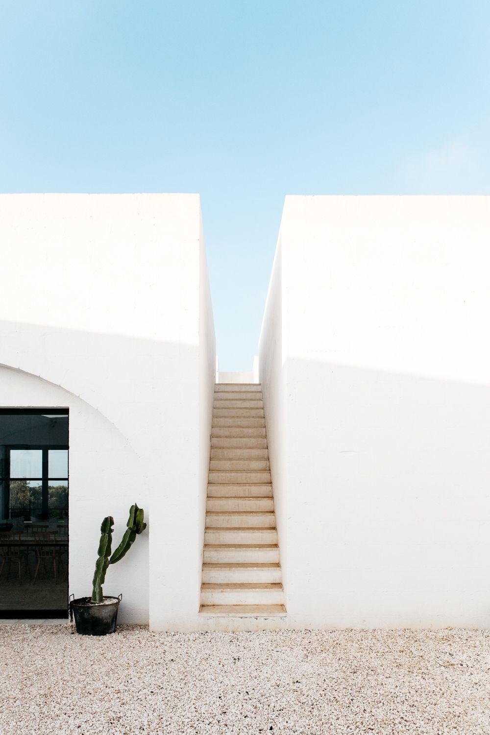

Vita stenväggar och ljust grus är ganska fint.
Vitputsade väggar och trappa med ljust grus i förgrunden och en kruka med kaktus.
