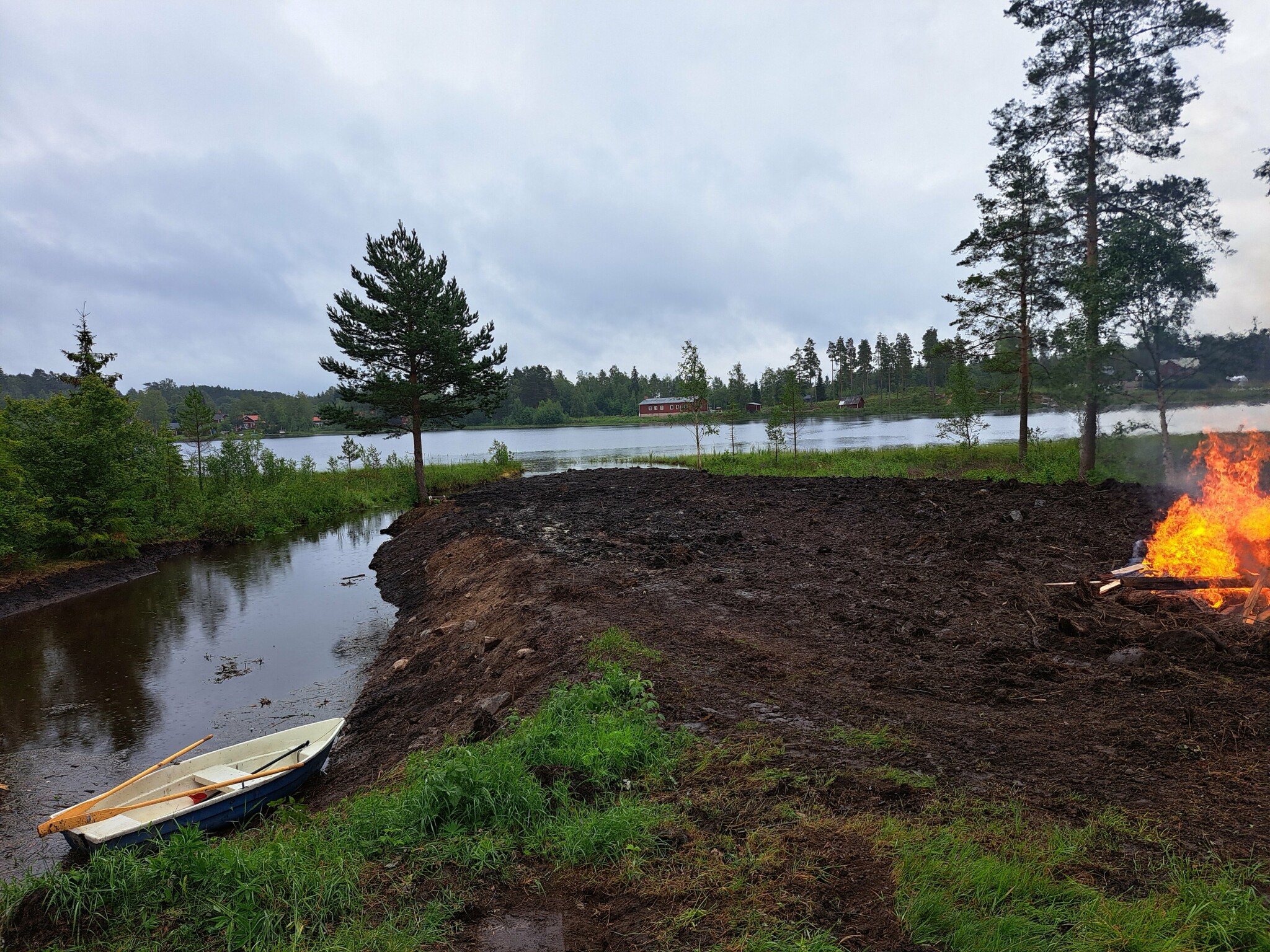

Har precis fått bäcken urgrävd vid stugan och tanken var att vi skulle kunna bada i den. Grävaren kom 1,5m men vattendjupet blev bara 0,5m resten dy.
Min frågan är om det går att lägga duk och sand när det är så mycket dy?
Kommer den bara sjunka ned.

Gräv bort mer och lägg grus i bottnen.
Dammduk på dy kommer bara att bli ett elände. Risken är stor att dammduken flyter upp och vattnet/dyn trycker på underifrån.
Masajäkel
Jag gissar att du då tänker dig fiberduk innan gruset Claes? Så hade jag gjort. annars riskerar gruset att försvinna i dyn nämligen.
