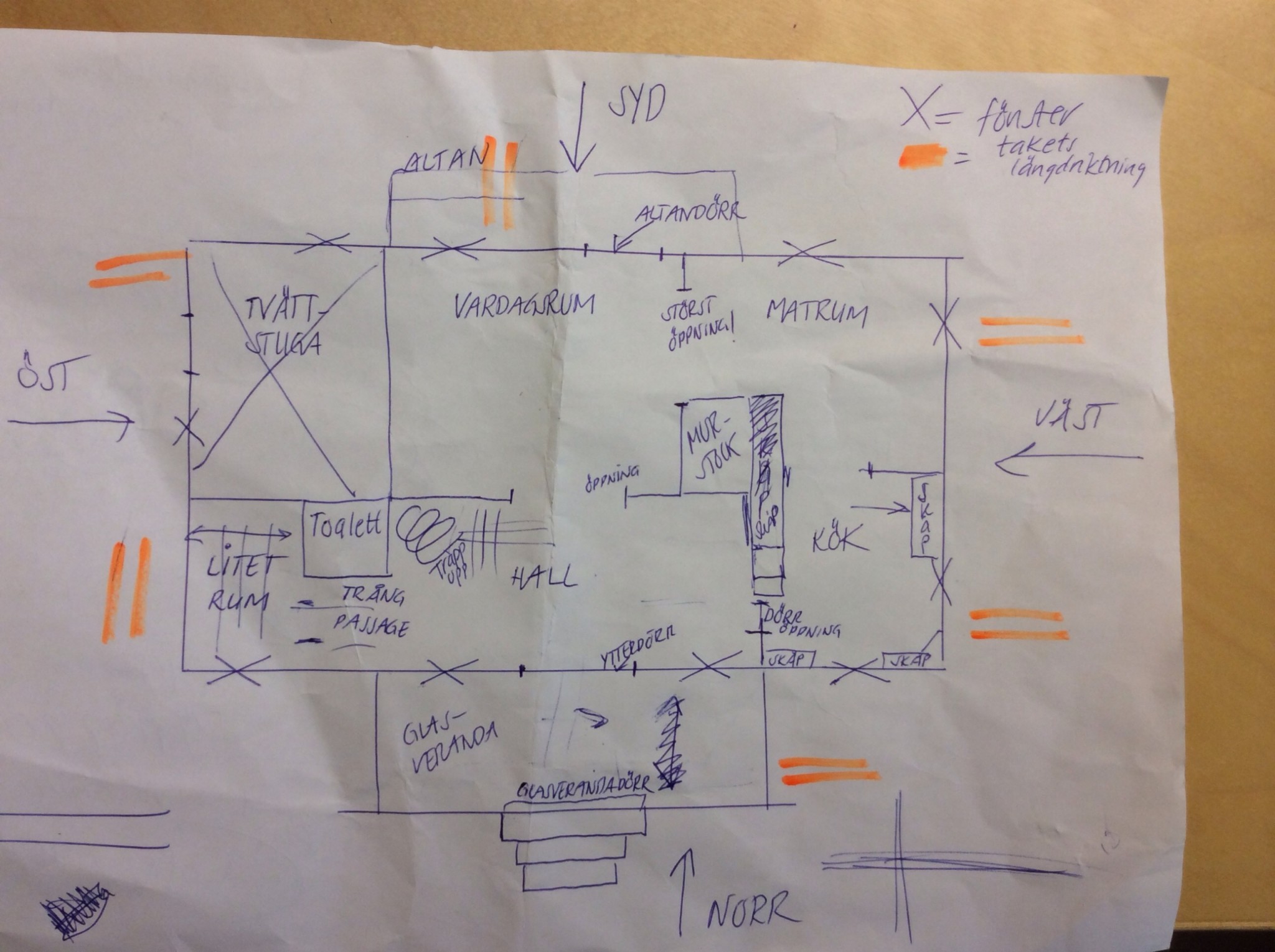

Nu har jag gjort en ritning (om än slarvig och dålig) över min nedervåning där jag ska låta lägga ett Dalaflodagolv ovanpå gammalt trägolv.
Jag är i valet och kvalet kring åt vilket håll jag ska lägga planken.. Har fått en hel del tips här på forumet, men tänker att kanske någon "ser det ännu klarare" nu när jag ritat ihop denna skiss.
Faktorer som jag vet att man kan ta hänsyn till:
Ljusinsläppet. Att golvet ska läggas i samma riktning som pärlsponten i taken (tyvärr olika längdriktning i olika tak). Att göra som man gjorde förr, lägga golvet i huset längdriktning.
Att kanske inte lägga golvet i samma riktning som underliggande golv, för att golvet då eventuellt kan kännas "vågigt", om underliggande gammalt golv är vågigt, att detta då förstärks. (Det gamla trägolvet ligger förresten i husets längdriktning). Att fundera kring i vilket/vilka rum det känns viktigast att lägga golvet åt ett visst håll och låta detta styra resten.
Jag ska lägga golvet i alla rum förutom i tvättstugan. Även i glasverandan och på lilla toaletten.
I skissen har jag med orange färg ritat åt vilket håll pärlspont går i taken, i respektive rum.
Längdriktningen i vardagsrummets tak skiljer sig alltså från både matrum och kök. Hur taket går i hallen är jag osäker på, kommer tyvärr inte in i huset just nu..
Värt att notera är att den allra största öppningen mellan två rum är öppningen mellan vardagsrum och matrum. Denna öppning är riktigt stor.
Även öppningen mellan hall och vardagsrum är stor, om än inte lika stor som den mellan vardagsrum och matrum.
Kära byggvänner, vad tror ni? Vilken längdriktning blir bäst på golvet?
Tack på förhand!
