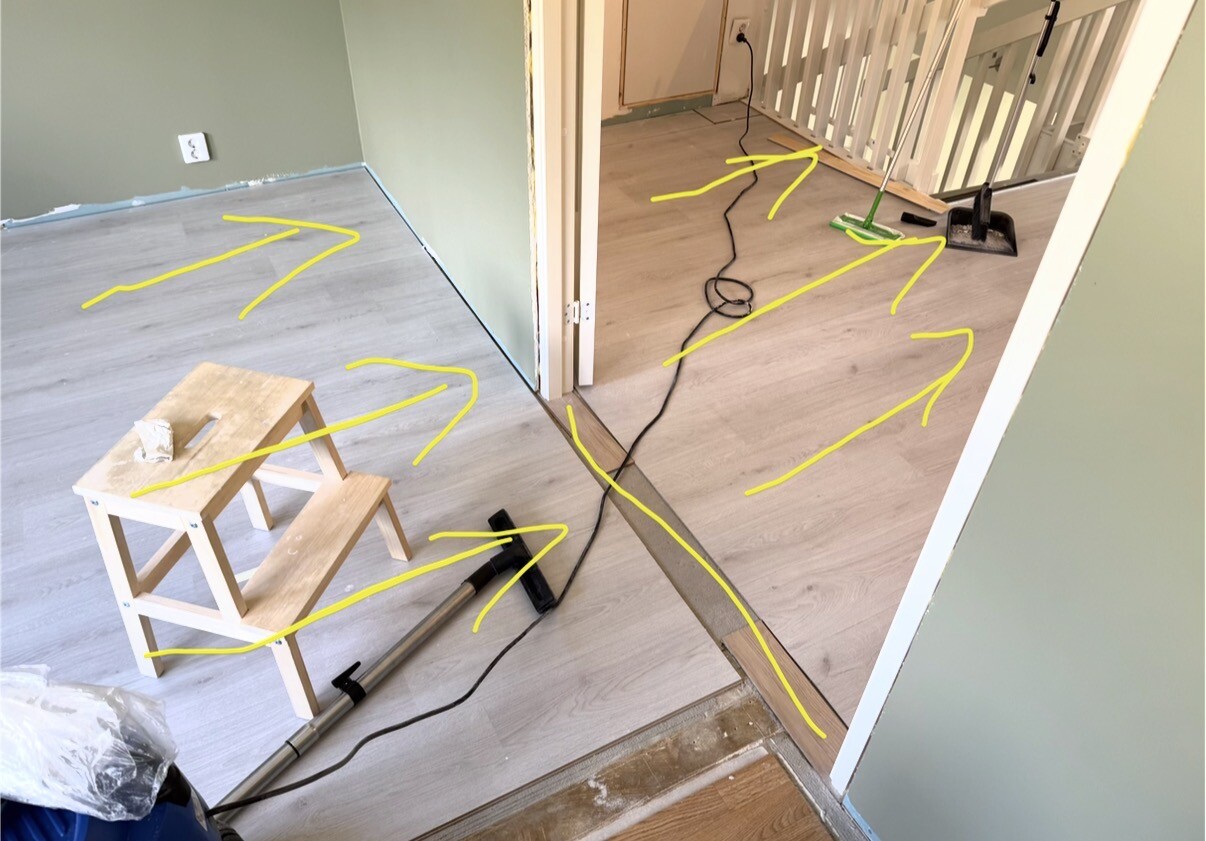

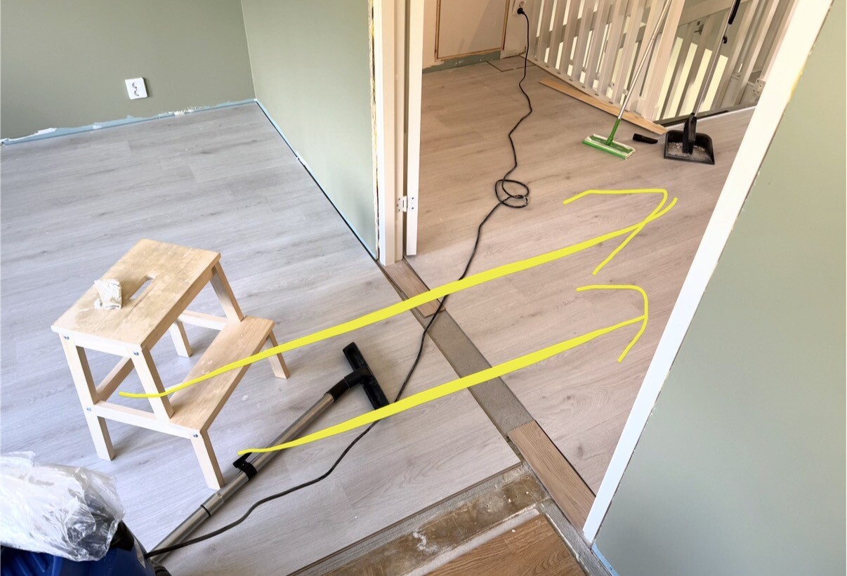

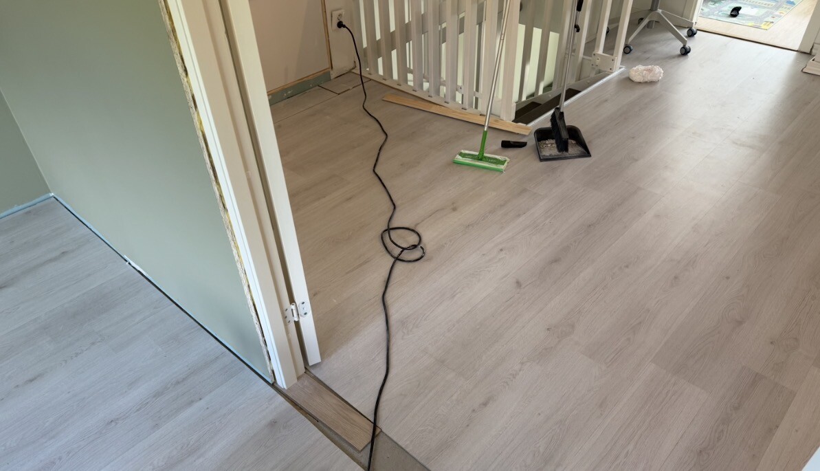

Hej. Jag ska lägga samma golv i samtliga rum på övervåningen. Nu funderar jag på om jag ska lägga rum för rum och se till så att de ligger i linje eller om jag ska lägga över flera rum sömlöst.
Det kommer bli en tröskel i dubbelrummen på bild. Så därför tänker jag att det inte är någon vits att krångla till det med att lägga över bägge rummen. Det är mycket trix i rummet med trappen och jag tänker därmed att jag gör mig själv en tjänst att lägga detta utan att det behöver lira med rummet intill dessutom.
Hur hade ni gjort?

Alla golv rör sig och alla golvtillverkare har anvisningar för hur stora golv man kan lägga utan rörelsefog. Att dela golvet under tröskeln käns helt naturligt och praktiskt.
tergo och 1 till
Det blir nog så faktiskt :)
