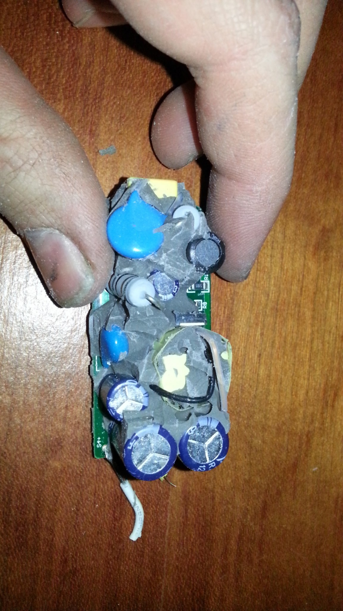

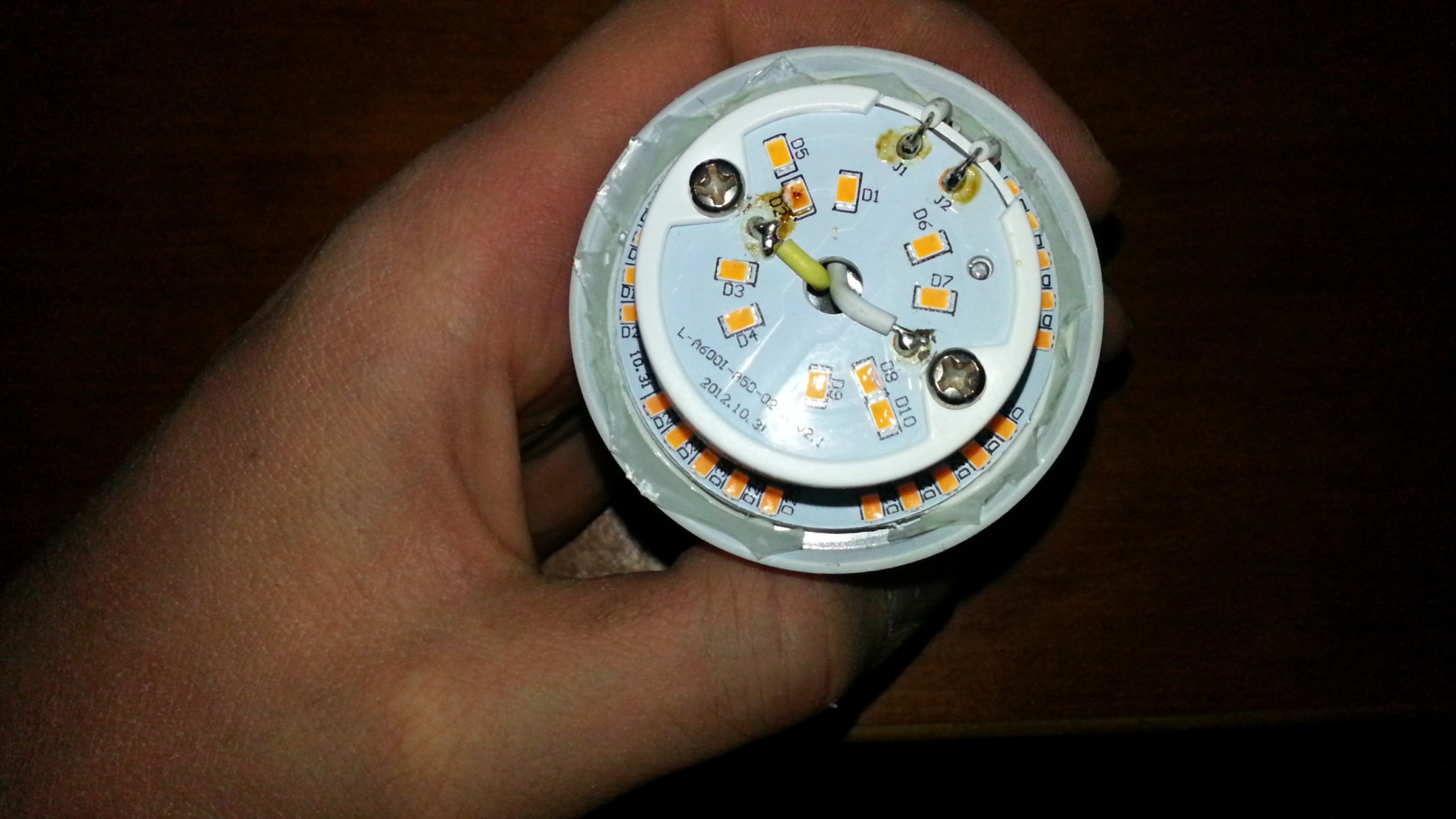

jahapp, då var de dags igen, lampan pajjade häromdagen. Det hela föranleddes av att när jag kom ut på morgonen och de är mörkt så började den bli seg att hoppa igång, ett par dagar senare är den stendöd. Nu satte jag i en LED lampa från Ikea. Får se om detta blir bättre
Nyligen började jag använda min 60watts IKEA lampa rätt mycket (använde den sällan tidigare). Började ge upp och började blinka , men kunde starta igång igen (troligen kondisator som gett upp). Typiskt fel för trasiga kondisatorer, att dom inte orkar hålla spänningen.Roland112 skrev:
Denna är i från 2012 tydligen, har 2 st 4 watt med E14 från IKEA och dessa fungerat i många år (sitter i fönster och jag har tänt och släckt dessa mycket).
Dock blir ena riktigt varm sockel på (bränner sig nästan på den, men otroligt nog håller den ihop).
En annan sak med åska, en laddare till mobil är det krav på den ska klara 10.000 volt utan problem. Led borde vara konstruerade på samma vis (men gör man billigt skiter man i elsäkerhet).
I mitt fall verkar det vara något anat som gått söner, kan vara en led som börjat ge sig (inget jag kollade och rätt svårt när den ger ett sådant kraftigt ljus). Men symtomen du och jag har, bör det vara någon kondensator som inte är frisk.

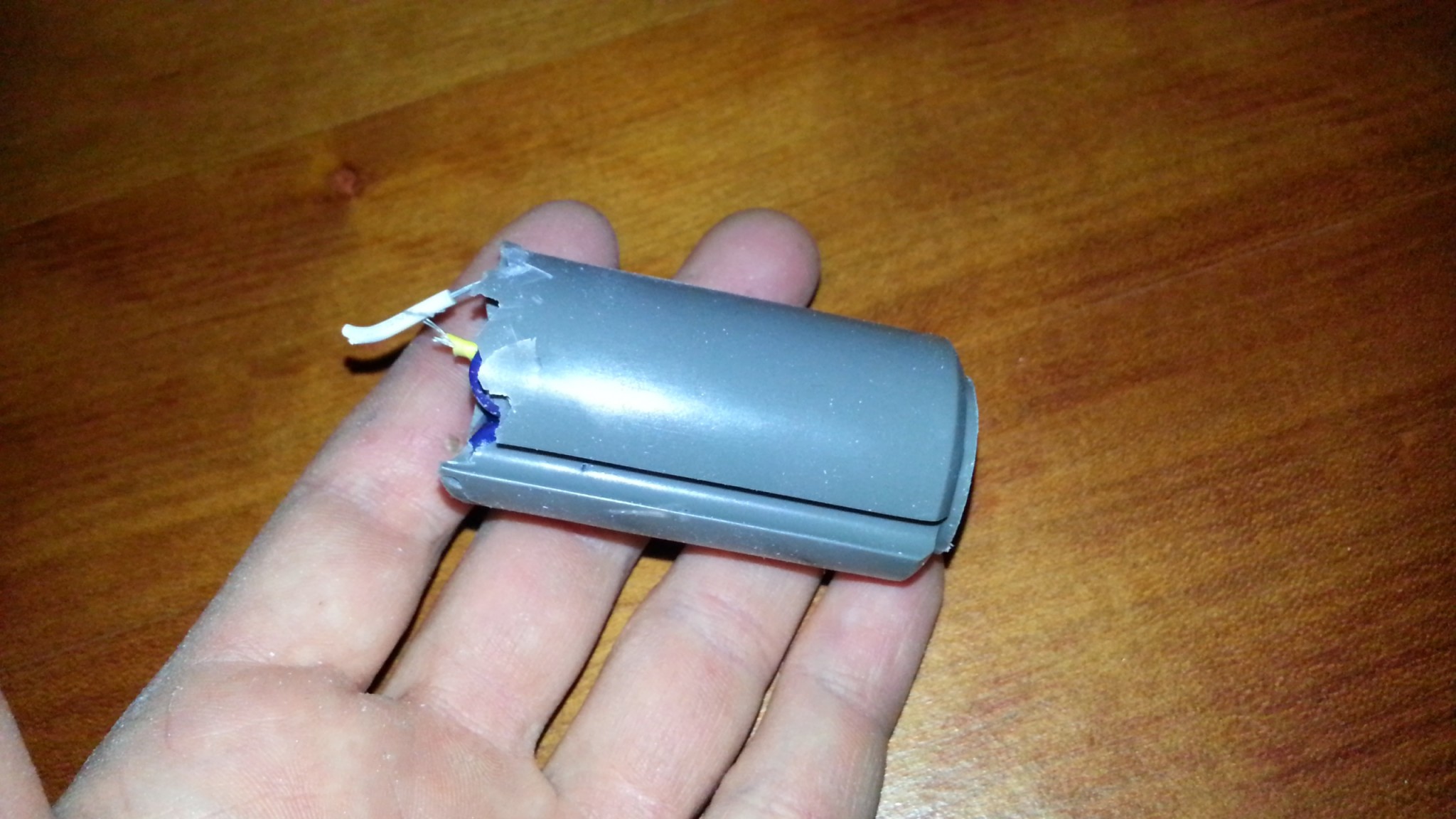

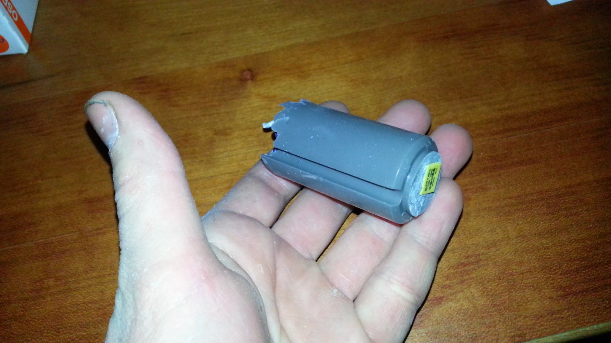

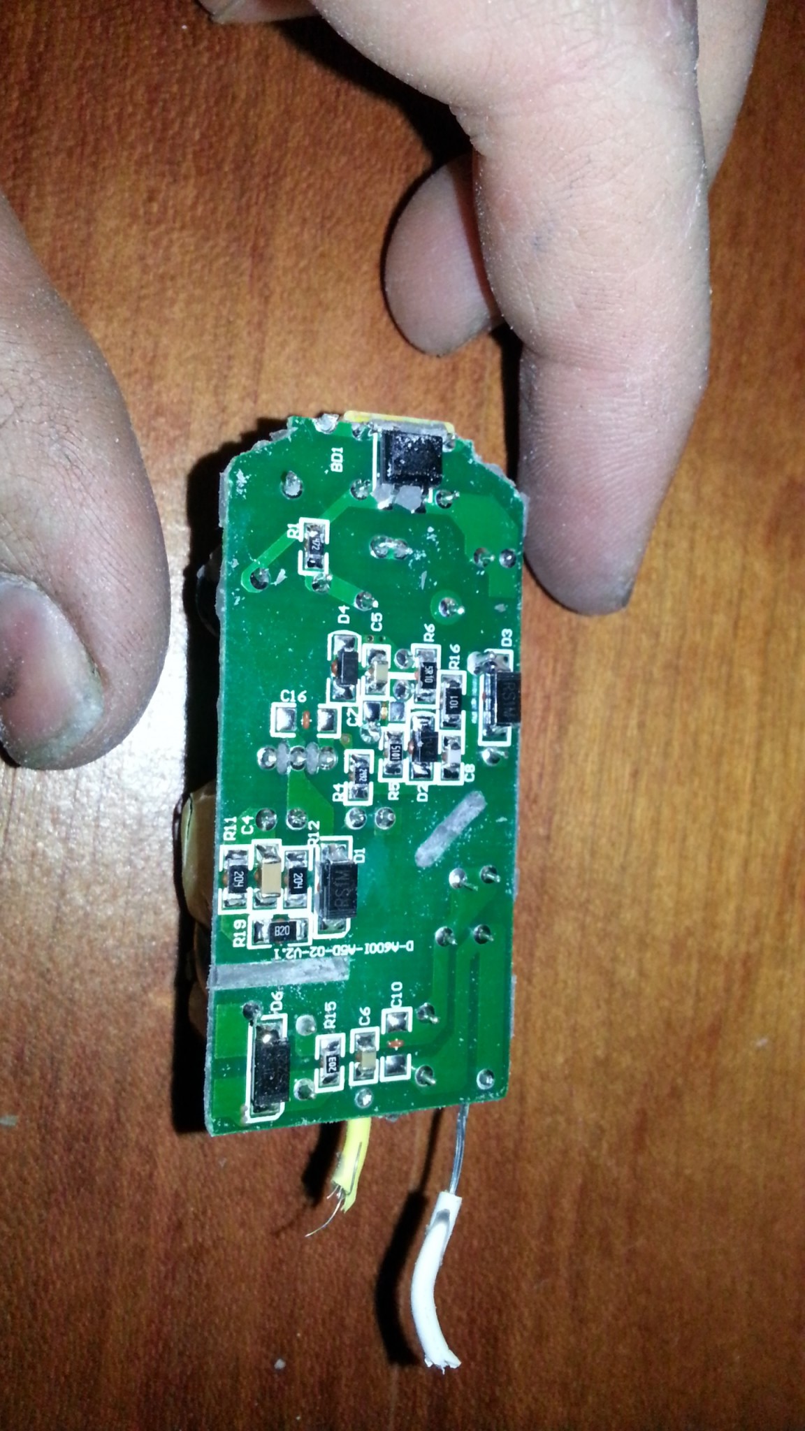

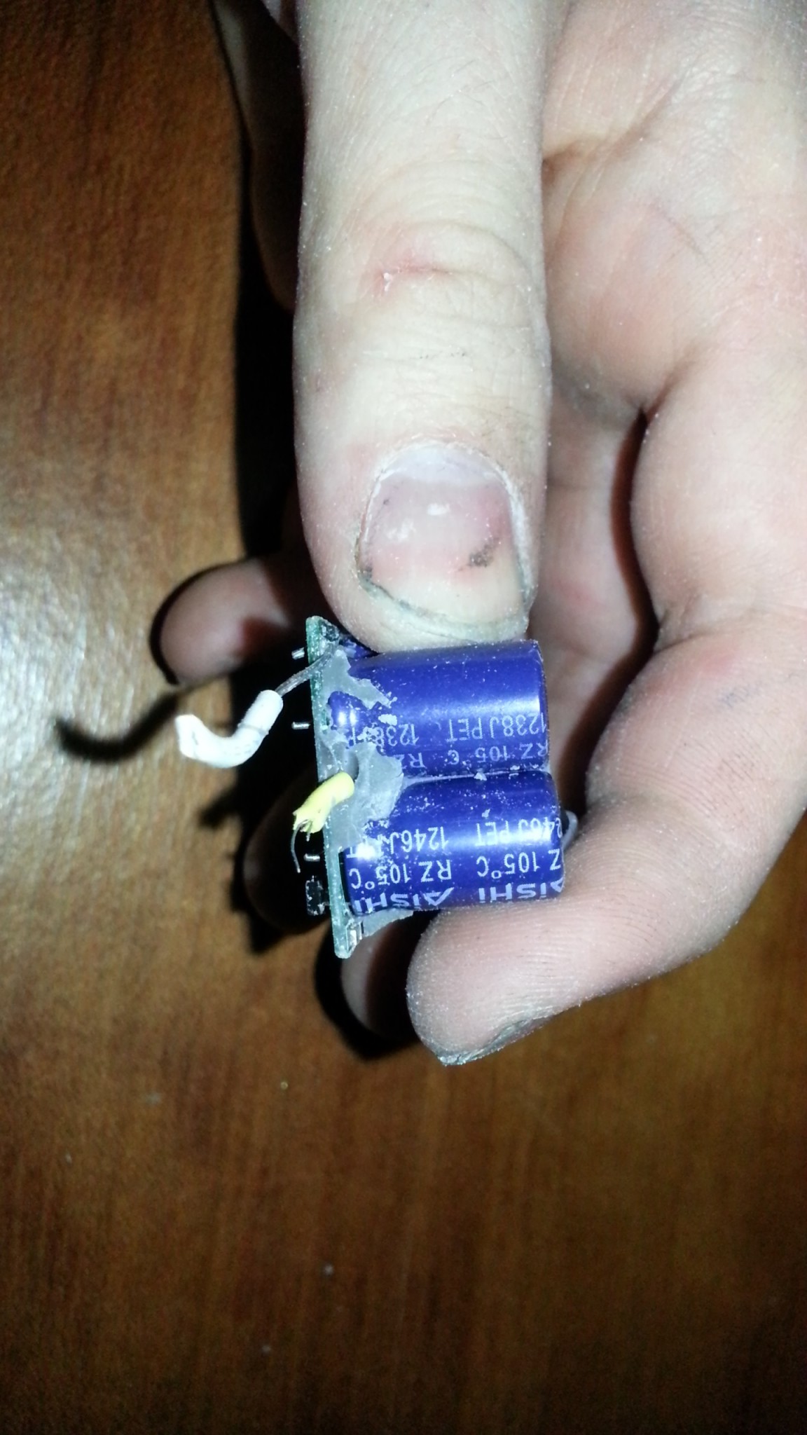

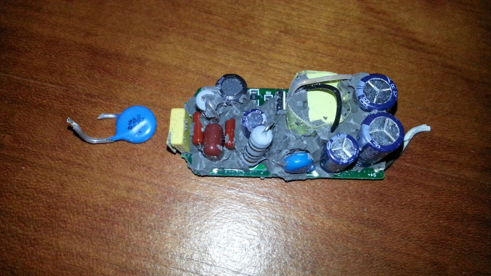

Ett helvetet att komma in, använt syntetgummi och gjutit med, men alla caps jag fått fram är 105c inte dåligt. Men primärsidan har lite väl nära avstånd till sekundärsidan, ska vara minst 5mm (är precis att den klarar det i så fall).
Kondensatorerna är från AISHI RZ 1246J PET 105C (Vet inte om det är någon vidare kvalité).
ser inte ut som någon kondisator gått sönder. Det gula lägst till vänster är där strömmen går in (den plus den blå kondisatorn tar hand om 230 volt), den större gula mer runda växlar om strömmen ner till passande volt, alla kondensatorer tar hand om rippel, samt fungerar som batteri (laddar upp för att kunna ge rätt spänning hela tiden).

Om jag förstår dig rätt så är det alltså ganska svårt att laga såna där tingestar
I alla fall ikeas, men misstänker flera tillverkare troligen gör något liknande. Fick såga av gängan för att ha en sportsligt chans att komma åt kretskortet. Var annars inte jätte svårt att skala bort det gjuta.Bo.Siltberg skrev:
Men avståndet mellan primär och sekundär mätte jag inte upp, men vad jag såg så kan strömmen hoppa till sekundärsidan (som vid åska och ge överslag).

Det beror lite på exakt vilken standard som skall följas. För LED lampor vet jag inte vilken som gäller. I ett av inläggen här ovan nämns 5mm, kan mycket väl stämma.
Men det finns sammanhang där man kräver 8mm också.
Men jag tror inte att det finns någon primär och sekundär sida i de där LED lamporna. Jag tror inte att det sitter en fulltransformator. Dvs. lågspänningssidan är inte isolerad från 230V sidan. Istället är hela lampan isolerad mot användaren. Fungerar den isoelringen enl. alla standarder så är det OK att göra så.
Edit, inser att frågan innehöll "när den sekundära sidan aldrig exponeras utåt?", som sagt om även den sekundära sidan klarar alla isolationskrav så behöver det inte av säkerhetsskäl vara någon separation mellan "primär" och "sekundär". Givetvis måste separationen vara bra nog så att inte 230V leds över till LED komponenten som då blir förstörd.
