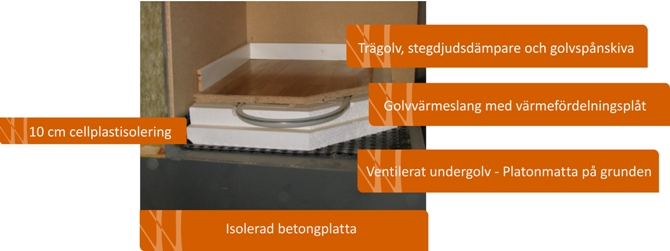

Det är väl ungefär så som Villavarm bygger:Fredric L skrev:
https://villavarm.se/lagenergihus/golvkonstruktion/
