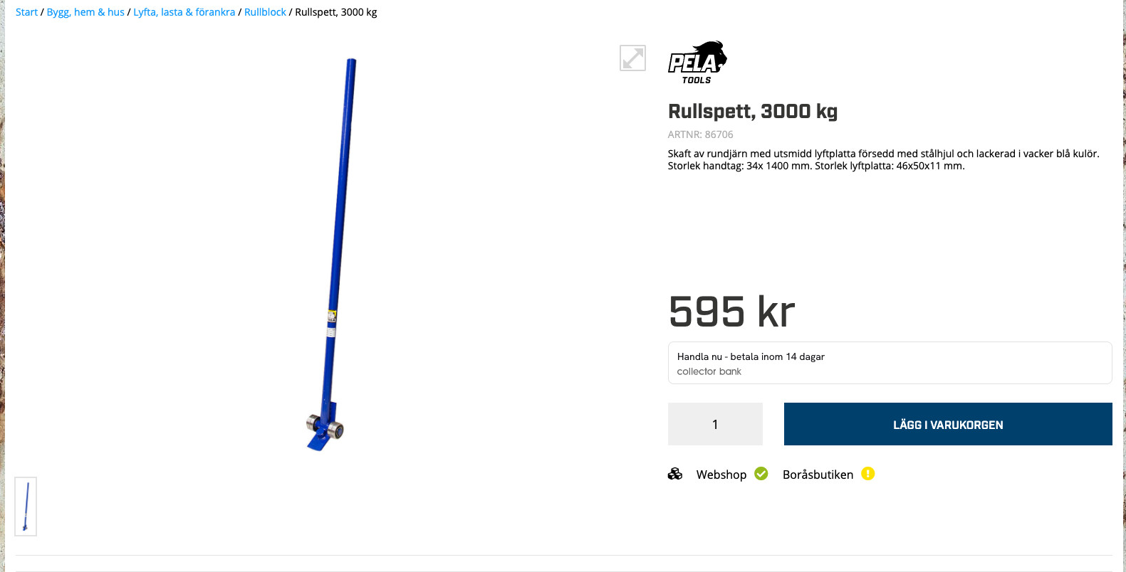

En sån här hade kanske funkat som spett, men metallhjulen/kullager känns ju sådär på ett golv som mitt. Vad heter ett sånt här? Rullspett? Hävstång med hjul?
https://verktygsboden.se/rullblock/rullspett-3000-kg
Ja och nej. Det fungerar men kräver ganska mycket utrymme för att manövrerade så har inte blivit använt så mycket i praktiken då jag aldrig har ngt utrymme över. Vi tillfälle ska jag göra kundvagn av den, dock med möjlighet att ställa skruva ner stöd eller höja upp hjulen.nivv skrev:

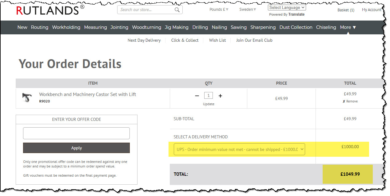

Rutlands ~50 £ för hjulen , vilket jag kan överleva , men sen blir det märkligt med frakten ....
https://www.rutlands.com/sp+workbench-and-machinery-castor-set-with-lift+R9020
Jag fattar inte , måste jag över 1000£ för att överhuvudtaget handla ?

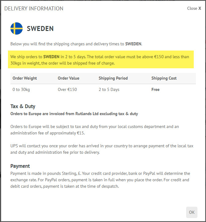

Uppdatering till föregående inlägg. Inte så lovande dessvärre .
Om jag fattar det rätt måste beställningen överstiga 150£ för att de skall sälja nåt till Sverige...
men då är frakten gratis så länge den understiger 30 kg.
Å andra sidan , om man googlar "workbench caster", då finns det fler leverantörer att kika på.
