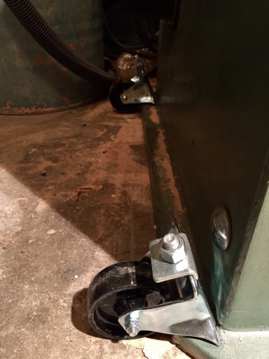

Behöver hitta åtta stycken lågbyggda hjul till sågen och hyveln.
Jag har färdigsvetsad stålram till sågen och en kraftig platta till hyveln. Under plattan till hyveln har jag idag fyra hjul från B-tema med klassning 90 kg styck. Plåtfälg och gummislitbana. Funkar inte, gummit trycks ihop och det går extremt trögt med rullningen
Sågen väger 250 kg och hyveln +350 kg. Jag har läst mig till att man ska beräkna belastningen på tre hjul. Så någonstans 85 respektive 115 kg i klassning verkar behövas. Centrumhål måste jag ha och gärna broms som låser även svängningen. Hittar massor med hjul som fyller kraven men som har bygghöjder på över 100 mm. Jag vill ha lägre, gärna ner mot 65 mm. (Jag vet att det finns särskilda maskinhjul - men då blir hjulen dyrare än maskinen de sitter på.)
Så - har du förslag på hjul eller leverantör där jag kan leta vidare? (Tellus, Wiberger, JMP har jag redan kollat in.)
Belastningen kommer till största delen på två hjul.
Om golvet är ojämnt och man flyttar en maskin på fyra symmetriskt placerade hjul kommer två av hjulen att ta upp den mesta belastningen medan ett hjul kommer att ta litet belastning för att balansera maskinen och det fjärde hjulet blir utan last. Att dela vikten med två är kanske litet överdimensionerat men att dela vikten med tre blir onödigt klent.
Går det inte att svetsa fast lämpliga fästen utanpå ramen så att hjulen har rum utanför själva ramen?

Hjul till pallyftare av polyuretan är väldigt slittåliga och bangar inte för några hundra kilo.
AJs eller COWAB eller valfri lagerinredningsfirma.

Är det inte möjligt att montera hjulen vid sidan av maskinen, så att du kan dra upp navet, då kan du få maskinen bara någon cm över backen? Så har jag det på några av mina.
Annars finns små plattor med små plasthjul, eller närmast rullar under, för flyttning av tunga prylar, möbler, maskiner etc. Sådana kanske man kan använda. Typ sådana här, 150kg/platta. (Man måste ju inte köpa Jula-kvalitet

Ett alternativ kanske kan vara att använda en pallyftare, och inte ha fasta hjul på maskinerna.

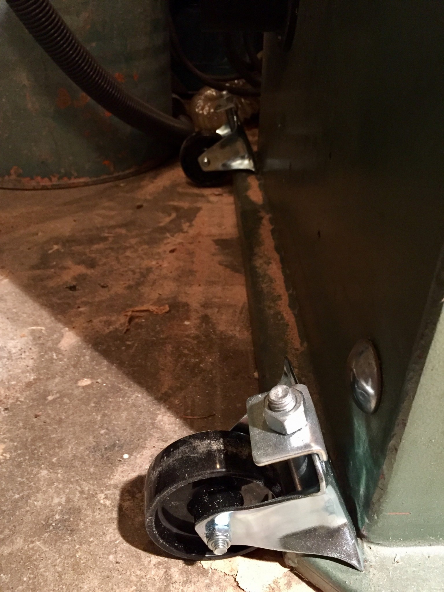

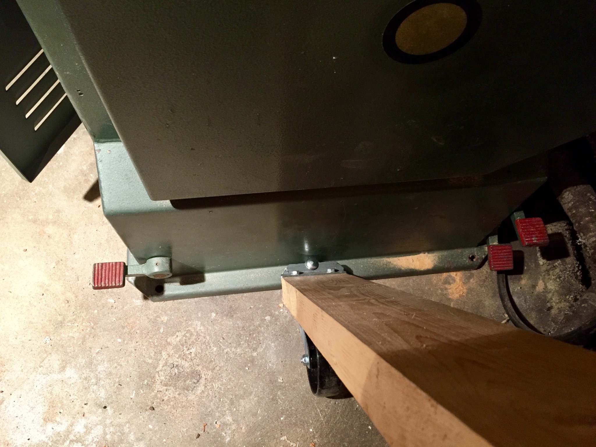

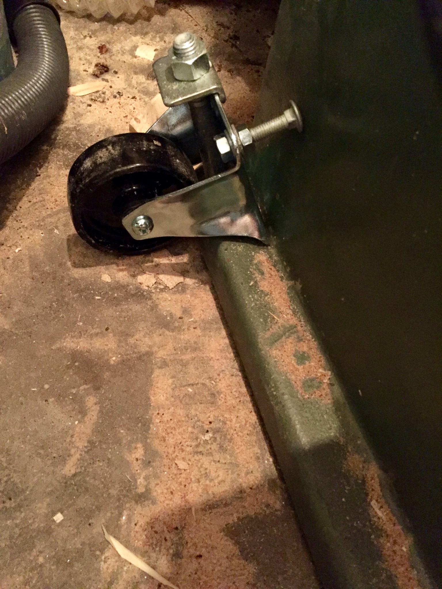

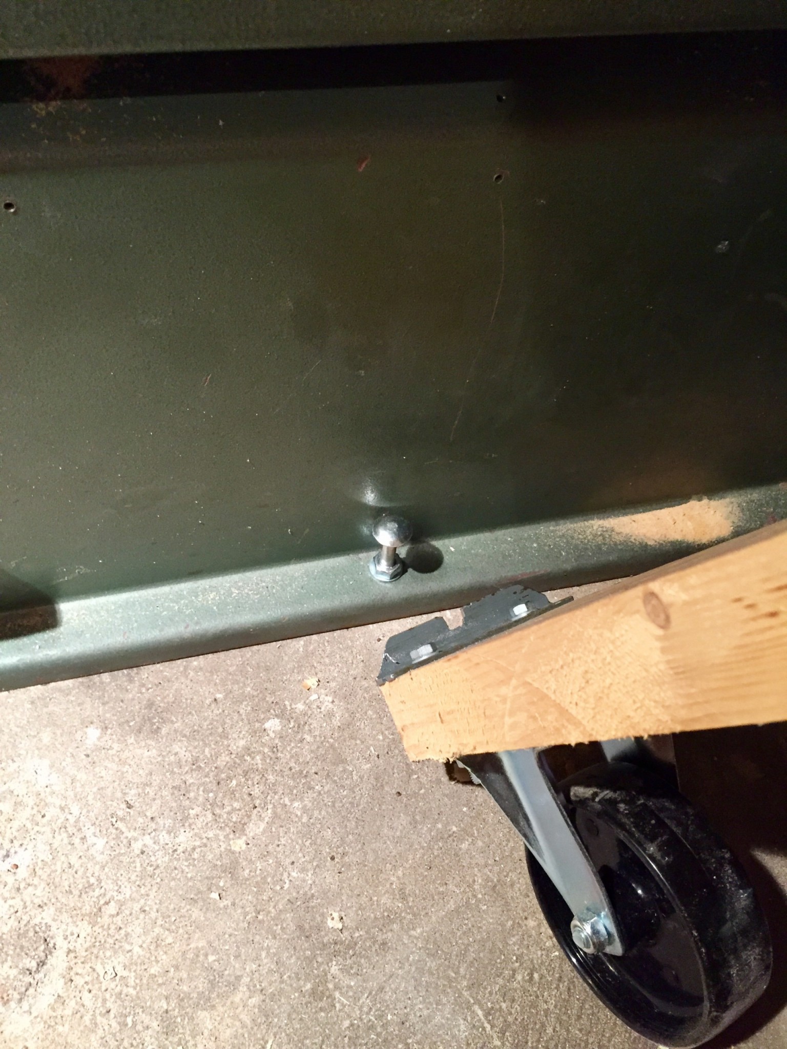

Jag röstar på en lösning där maskinen, för stabilitetens skull, står på egna ben när den inte flyttas.
Lösningen Hammer har till sina maskiner ser smidig ut så igår kopierade jag den mha biltemahjul med nylonslitbana ("transporthjul" 2 st 70 kg och ett 130 kg). Sågen väger ca 250 kg och har en 4 cm bred fris runt kanten. Detta gör det lite krångligare att montera hjulen som ska sitta mot golvet än om den haft släta sidor hela vägen ner. Nu blev monteringen med 1"-bult i de befintliga hålen med en bockad fyrkantsbricka som spänner fast hjulet i lagom vinkel så att det precis nuddar golvet när sågen står plant.
På framsidan där hävstången ska fästa sitter en m10 vagnsbult, jag tror bilderna är självförklarande. Det enda jag inte gillar är att behöva förvara hävstången någon stans. En stor fördel, förutom stabiliteten, är att inte ha något som sticker ut från underredet på framsidan där man står och arbetar.

Tack. Alltid roligt när tomten tittar förbi och man redan vet vad det är i hjulklappenLambr1 skrev:
Det trodde jag också, gjorde till och med en kilformad regel som skulle sitta där men det behövs inte märkte jag. Om det skulle bli glappt så sätter några bultar i hålen i den övre kanten som distans och låser med mutter.thomasx skrev:
Något jag gör vid tillfälle är att byta det stora hjulet på hävstången mot två mindre som får sitta parallellt med varandra. Lite för dålig utväxling just nu, 23 cm mellan pivotpunkten och hjulets yttersta punkt. Tror att typ 15 kunde vara lagom.
Edit: Gjorde det på en gång, ingen ide att vänta.
Snyggt!
Skulle det inte fungera med hjulfästena i längden så kan jag säga att på Hammer originalet så står maskinen alltid på hjulen och i framkanten sitter det fötter med motsvarande höjd så det blir absolut tillräckligt stabilt även med två hjul i backen.

Kan du inte svetsa din ram med vagga så att hjulen står utanför maskinen och kan bygga högre?

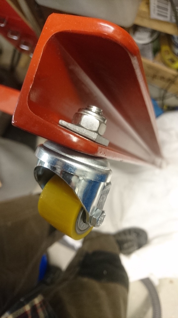

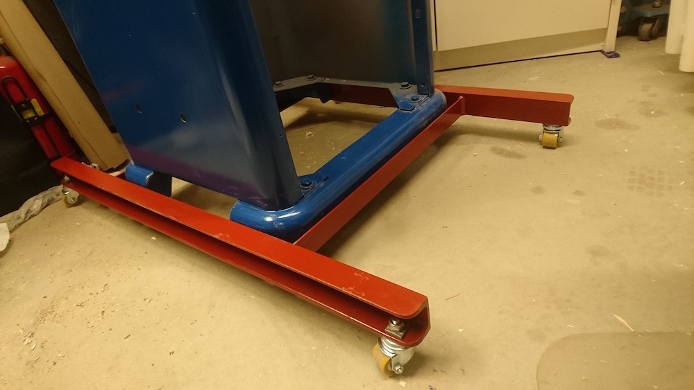

Lite uppföljning. Monterade idag på hjulen från Cowab på ramen till sågen. Det rullar än så länge precis lagom lätt. Och eftersom hjulen är så små så känns det inte alls svajigt. Får se hur det blir när jag får ordning på sågen och kan testa. Jag räknar nästan med att ha ett par träkilar som jag knackar in och lyfter hela ramen. (Tyvärr saknade jag bultar i rätt längd för att kunna fortsätta hjulkarusellen ikväll. Hyvelns hjul ska bytas ut och de gamla ska till en annan såg som saknar hjul idag.)
Bifogar bilder.
Bifogar bilder.
Snyggt! Den lär inte trilla omkull i första taget. Träkilar låter som en rationell lösning. Det kanske räcker med kilar på ett par punkter för att minska rörligheten, du behöver nog inte höja ramen helt?
