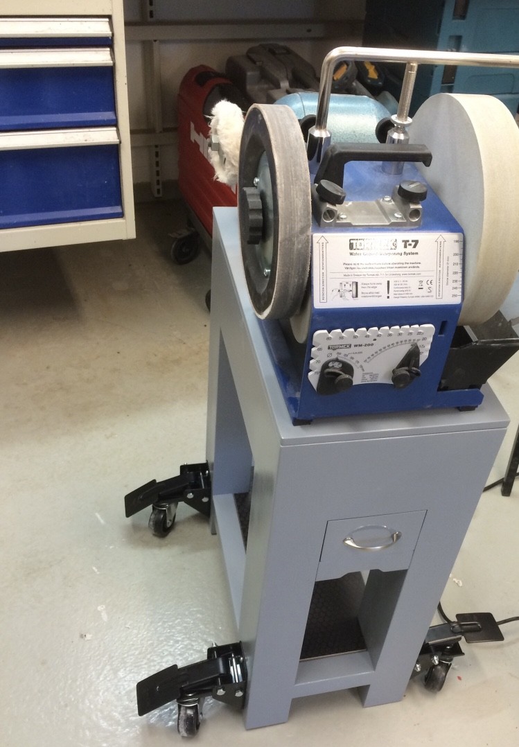

Jag fick på de låga gula hjulen på bilderna på min hyvel idag. Har inte provat runt kvarteret men att rangera runt den i garaget går alldeles utmärkt och mycket bättre än med de mjuka, stora, hjulen som satt på tidigare. Får se om några dagar ifall vikten (350 kg) har deformerat slitbanorna något. Återkommer i frågan!

Ja, jag är nöjd. Att de är så små gör ju att det är lite känsliga för om det ligger skräp på golvet när man kommer rullande. Sågen på lite drygt 200 kg rullar ganska lätt medan rikthyveln på runt 350 kg är betydligt svårare att få "fart" på. Jag har inte detaljgranskat men det känns inte som att hjulen deformerats något under hyveln och då har den stått på samma ställe ett par månader. Jag upplever att den låga bygghöjden och lilla svängradien gör att maskinerna inte "svajar" på samma sätt som med större hjul - trots att det inte finns några bromsar på dem.

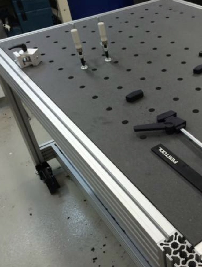

Lyfter den här tråden. Behöver svängbara hjul med broms för att flytta en bänk med mindre bordssåg (22 kg Dewalt), så inte i närheten av de hundratals kilon som beskrivs i tråden. Blir nog en vagn för spillvirke också när man ändå håller på.

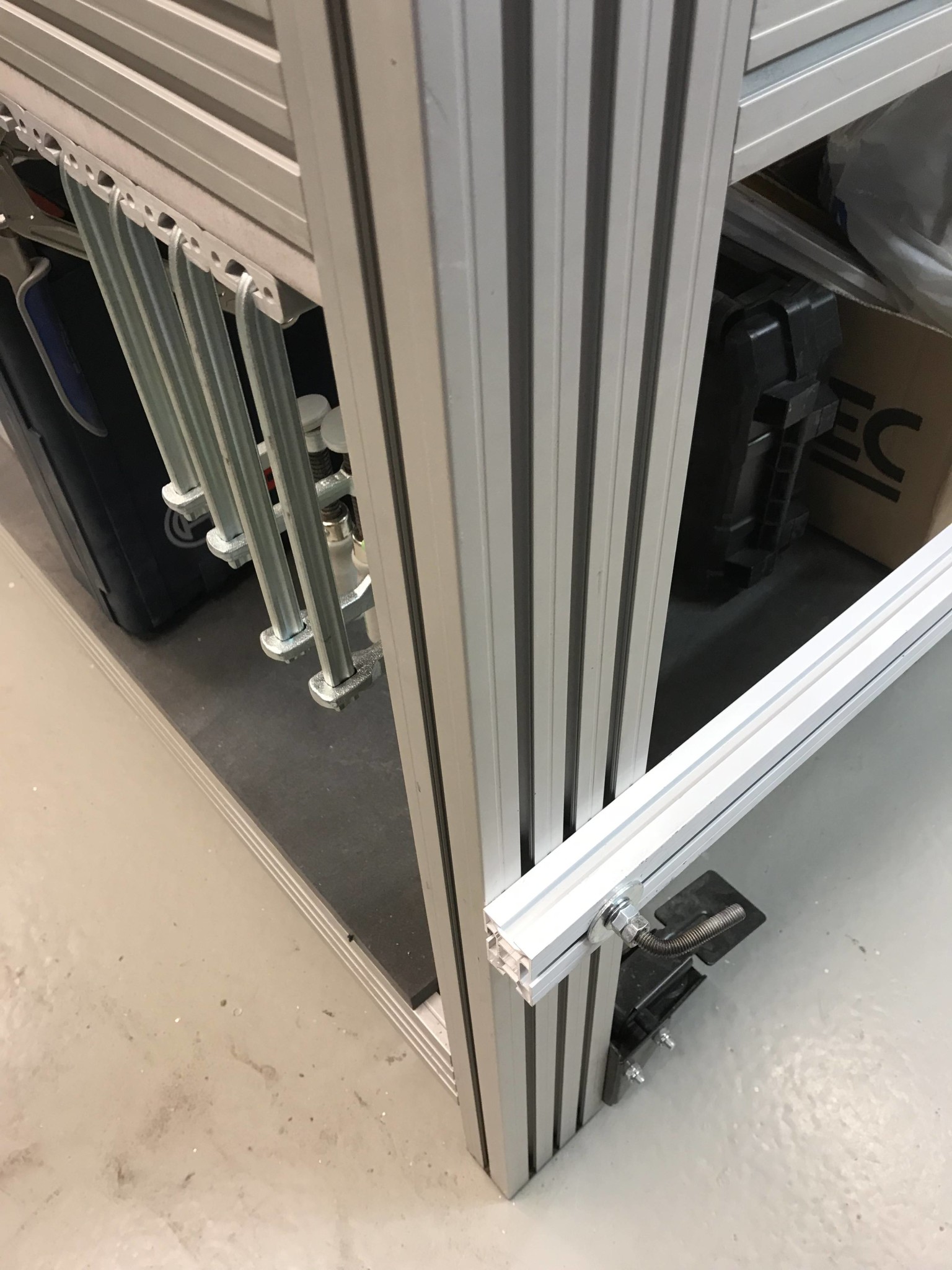

Jag kör med höj- och sänkbara hjul från Axminster. Blir stadigare än låsbara hjul när de är nedfällda.
Såg ju riktigt bra ut det där, antar att det är de här du har?
http://www.axminster.co.uk/axminster-workbench-castors-507151?nosto=nto-st-pp-1
Kostar en slant, men visst, blir ju stabilare när bänken kan stå på 45mm- reglerna.
