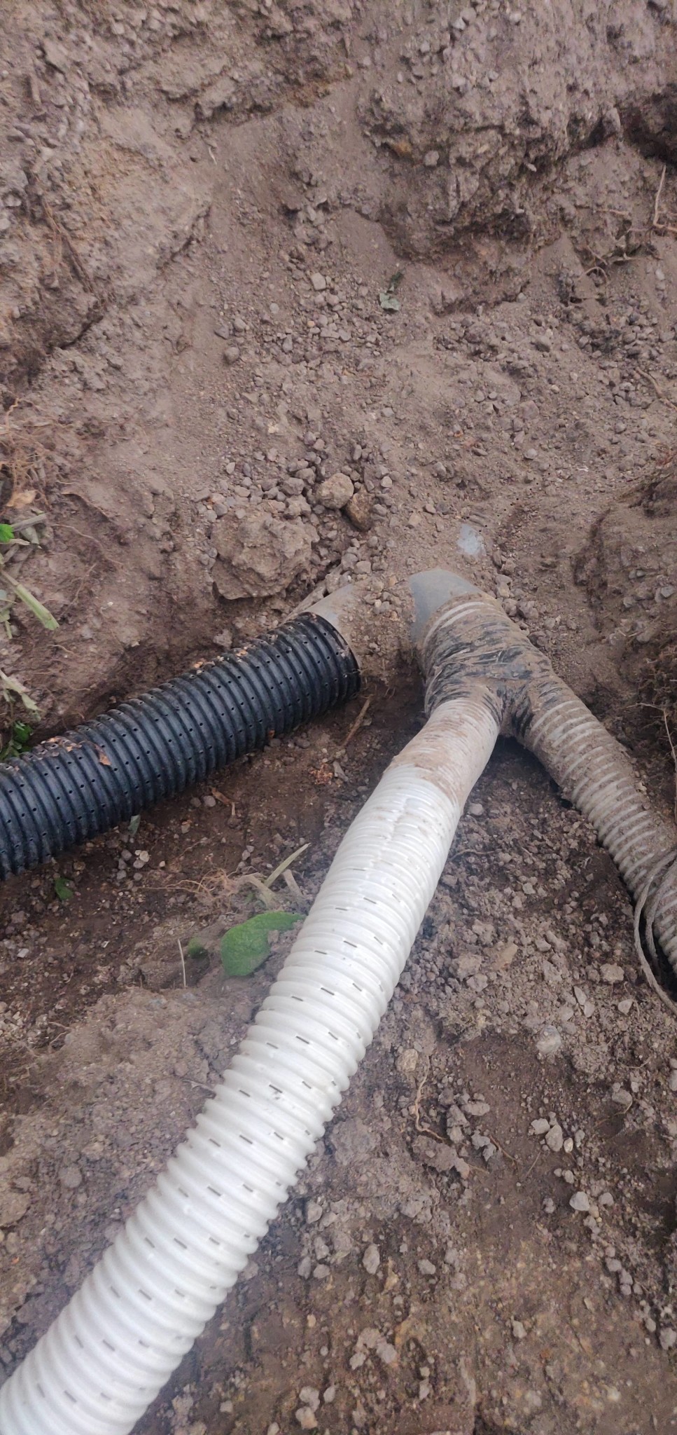

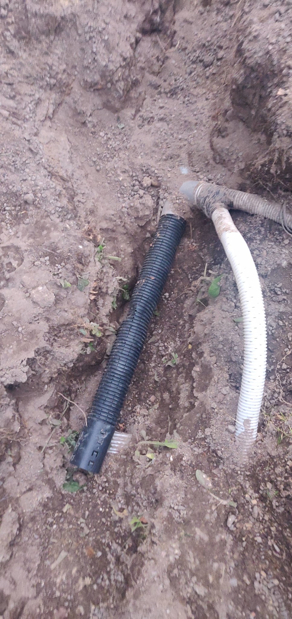

Grävde för vatten från källaren på huset till en annan byggnad. Grävde då upp en slang för ytdränering, samt ett dagvattenrör som är kopplad till stupröret. Se bilder. 95 röret som ni ser fattas var ett dräneringsrör med räfflad insida samt perforerad. Det ska istället vara slät insida på dagvattenröret va? De 95 röret och de två 50 dräneingsslangarna går in i en koppling som ni ser. Finns det en annan koppling avsedd för detta. Nu är de instoppade tillsammans i kopplingen, samt tejpade. Tips?
Dagvatten och markdrännering bör vara separerade så att inte dagvattnet kan rinna ut i dräneringsrören. Dagvattnet brukar man leda bort i vanliga avloppsrör. Det finns en uppsjö av delar till avlopp/dränering så det är bara handla delar om du vill få dränrören monterat proffsigt. Annars så fungerar den lösningen om man tejpat med en tejp som inte vitttar sönder effter ett tag.
Fundering, du har grävt från källaren till en annan byggnad, hur djupt har du grävt?
Dränering på hur med källare ska ligga så det hamnar under källargolvet, så du borde inte kunna hamna på dräneringsdjup. Men det kanske är någon specialare då det verka vara ett gammalt hus med stensockel och att källaren inte behöver dränering.
