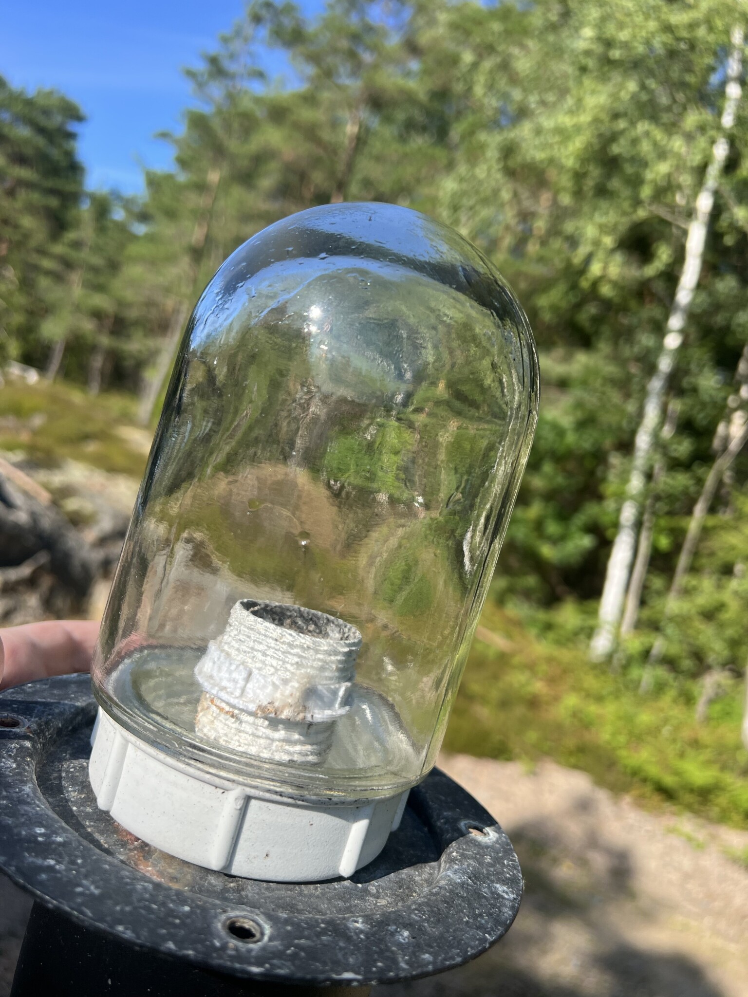

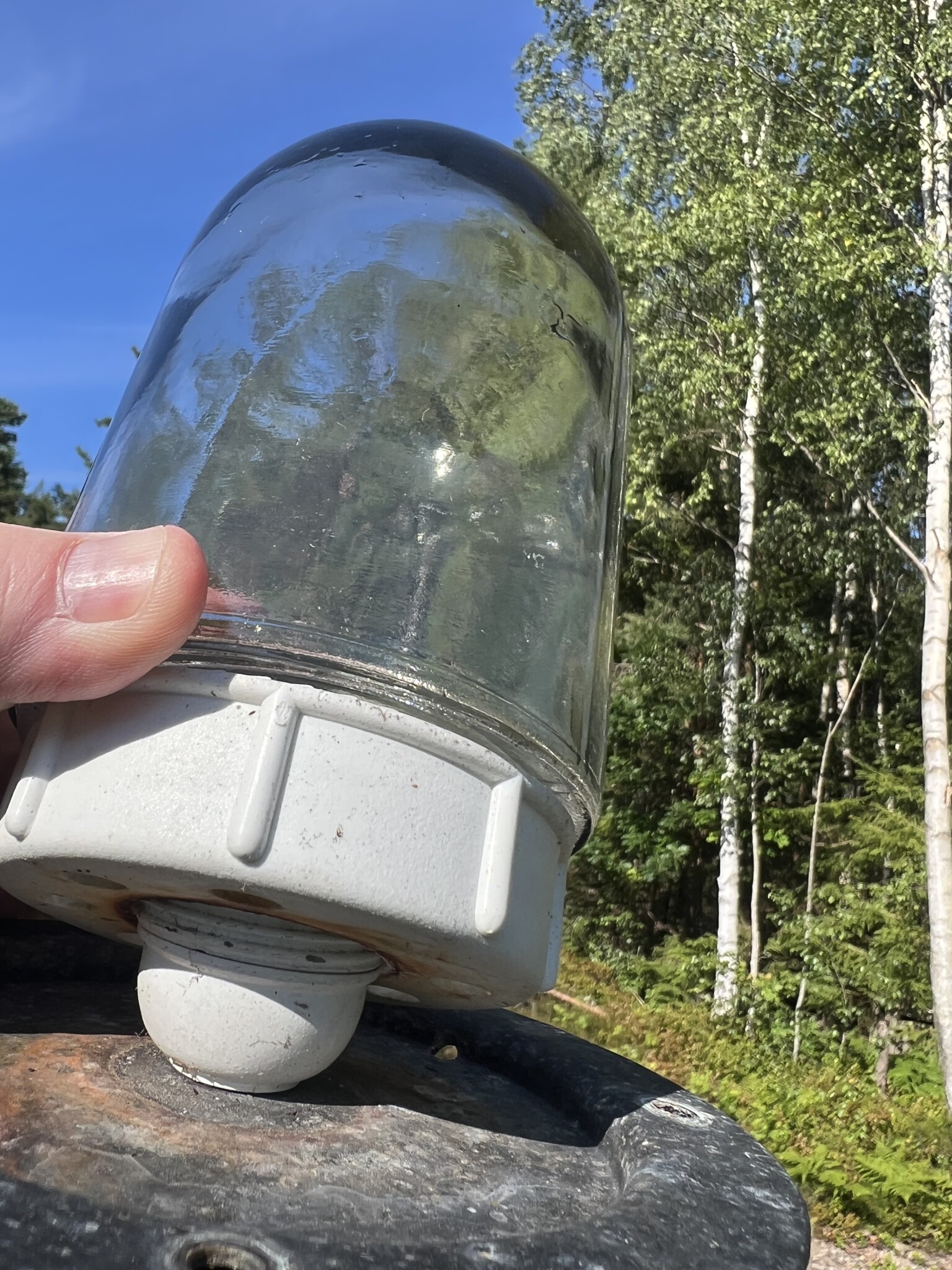

Jag behöver hjälp / råd med att laga min mammas belysning från Markslöjd, modell enligt märkning Stina.

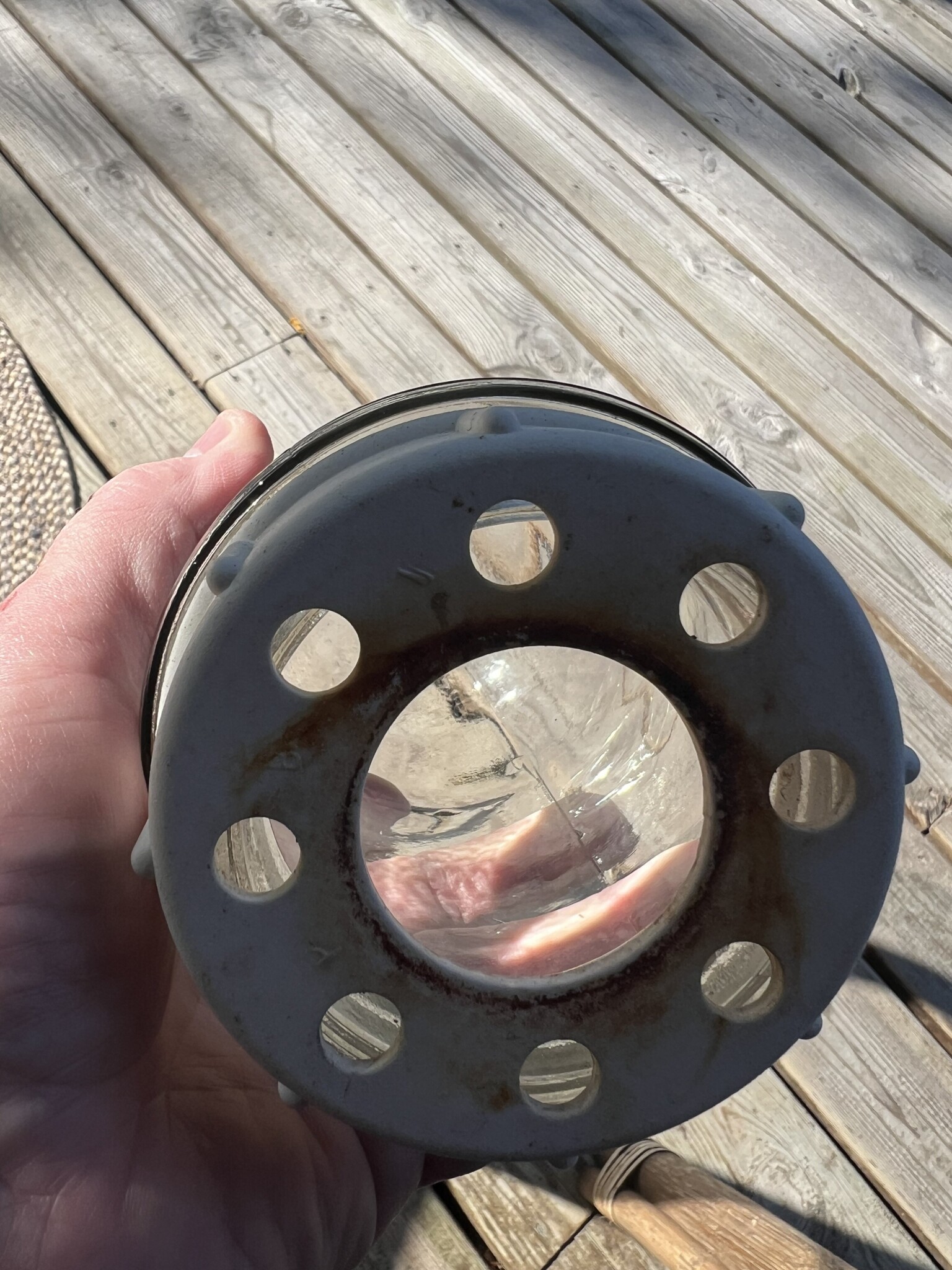

vid lampbyte förra gången måste delar försvunnit och glaset monterats fel då vatten kommit in. Jag ska byta sockeln / lamphållaren och det ska inte va så svårt att hitta. Men blir inte klok på lampglaset. Den har en ring med hål i botten men stod nu bara lös på armaturen. Jag antar att den ska sättas fast i lamphållaren med en ring och att det också ska vara en packning. Men ska hålen verkligen vara där som på bilden? Är det någon som har lampan och kan ta en bild på hur det ska se ut / monteras.

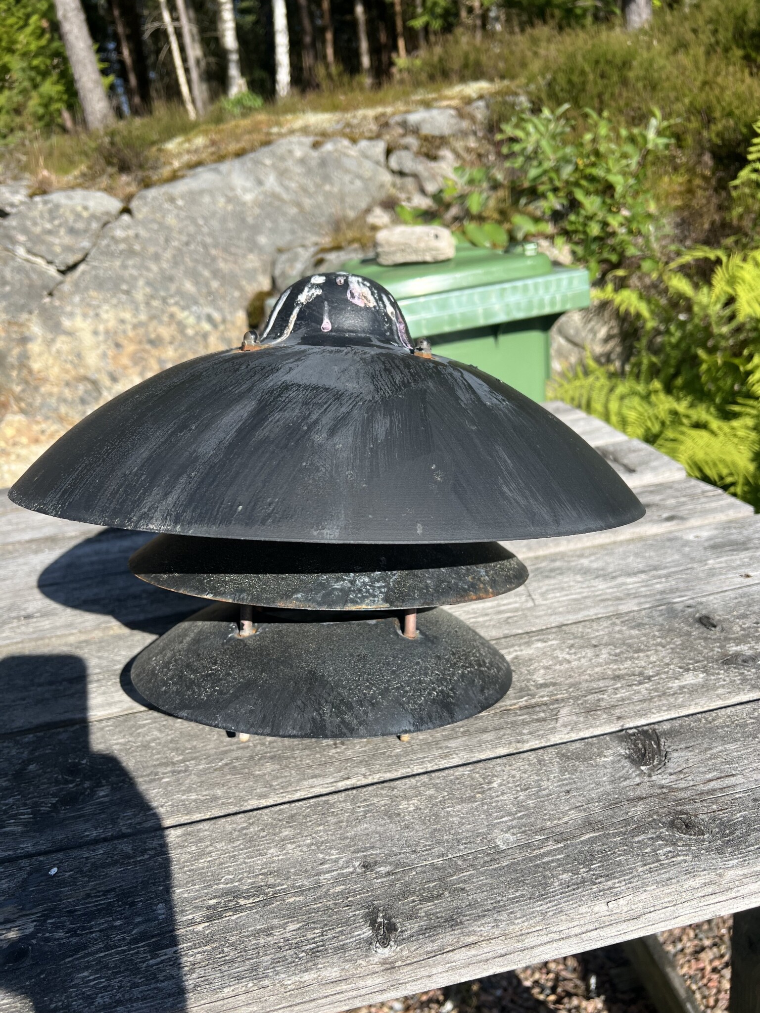

Det är inte så att bländskyddet i plåt täcker hela glaskåpan? Då räcker det ev. med att glaskåpan står på bottenplattan, bländskyddet håller sedan glaset på plats?
Hålen som syns på plastdetaljen är säkert för ventilation.
Jo, det funkar ju, det var så den var placerade nu. Men då kommer det ju in fukt. Som jag förstår så ska det vara en packning mellan glaset och ringen för att isolera mot vatten.
Som det var nu saknades den men jag antar att det kommer in fukt om den bara står löst på armaturen.

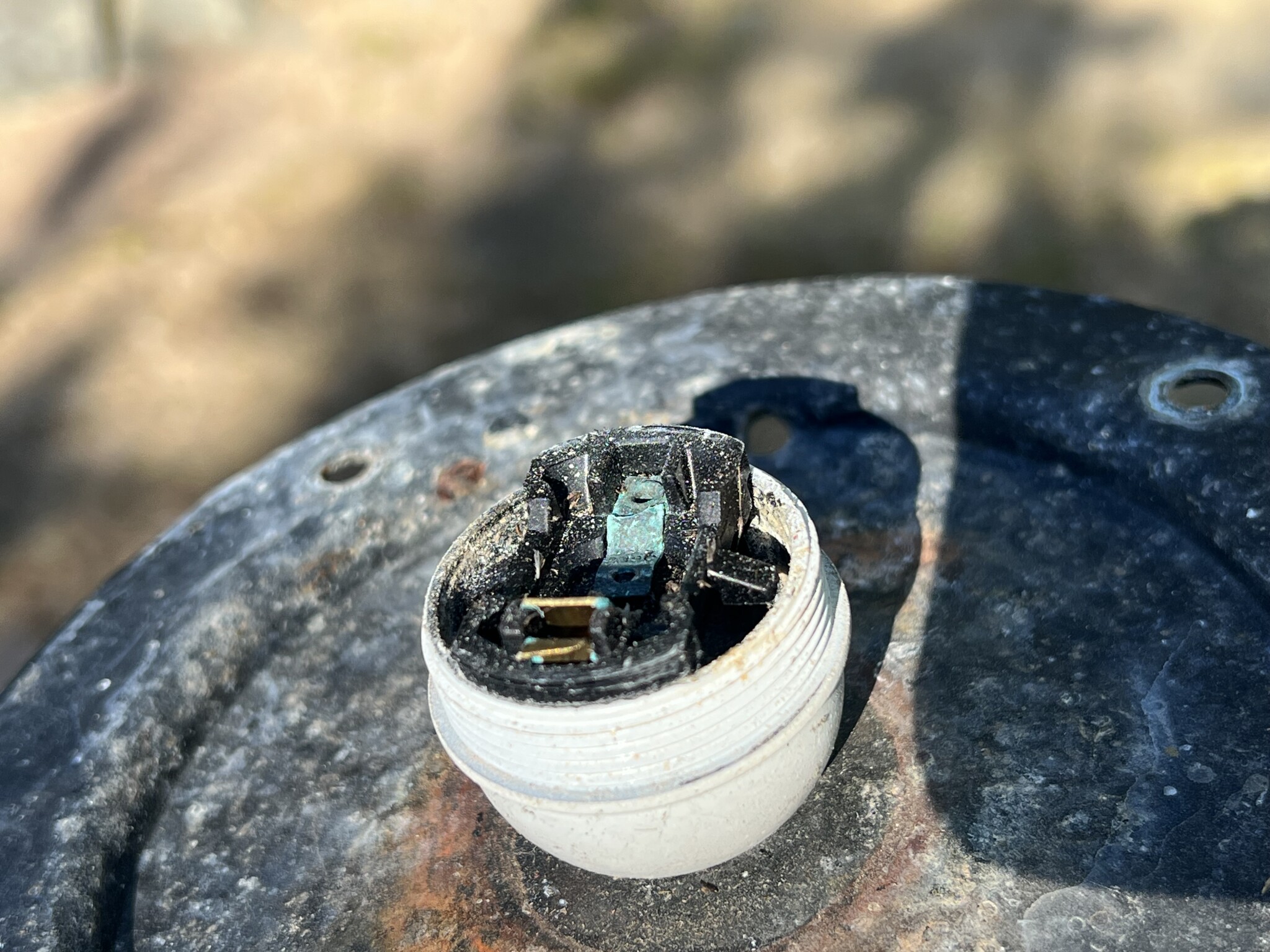

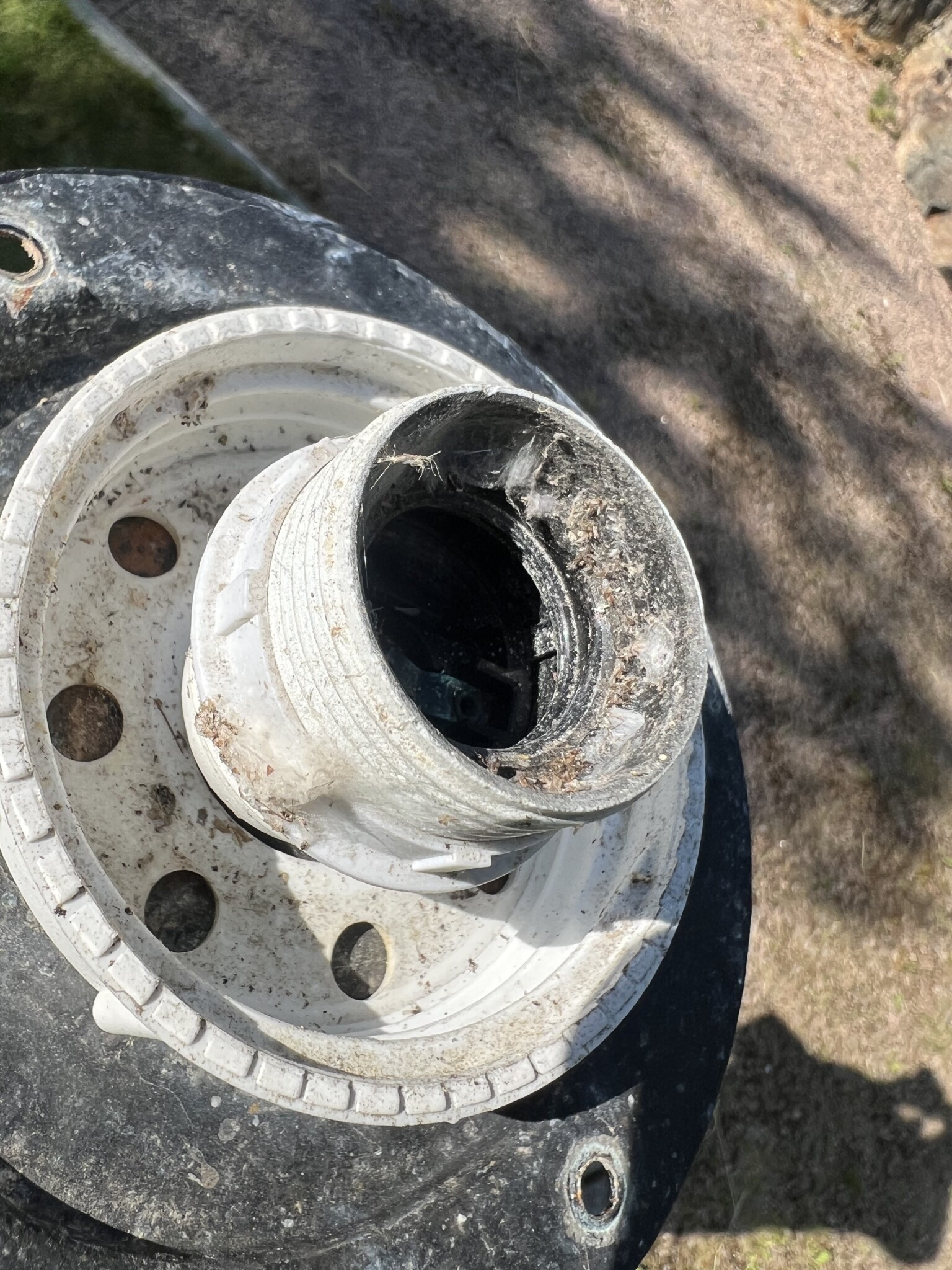

Så här såg sockeln / kontakten ut
Hur monterar jag korrekt för att undvika att det kommer in fukt? Och vilka delar (ringar, packningar) saknas. Och inte mins, hur ska jag fästa kåpan korrekt vid armaturen?

Det finns två vägar att gå: Total täthet (inte lätt på väldigt gamla produkter som kanske inte är konstruerade för det). Acceptera att det kommer in fukt (men täta för direkt vatteninträngning) och se till att det finns en väl fungerande ventilation så att all fukt som kommer in kan torka ut så fort som möjligt. Jag rekommenderar det sista. Se till att hålen du visar har möjlighet till god luftgenomströmning och inte blockeras.

Så som jag förstår vad du säger korrekt så ska då ringen monteras på lamphållaren mellan två ringar, en bit upp så hålen kan släppa ut kondens.
Men det ska fortfarande vara en gummipackning mellan glaset och ringen?
Vad jag då behöver är alltså jordad lamphållare e27 med sockel och två ringar samt en gummipackning för ”stall-lampa” 80mm.
Inget annat som saknas?

Det är inte säkert att det behövs någon packning så länge eventuellt vatten inte träffar elektriska delar direkt, utan kan rinna ut genom hålen i botten. Annars finns det stora packningar/o-ringar att köpa eller så kan man göra själv av packningsmaterial på ark eller vulktejp på rulle.

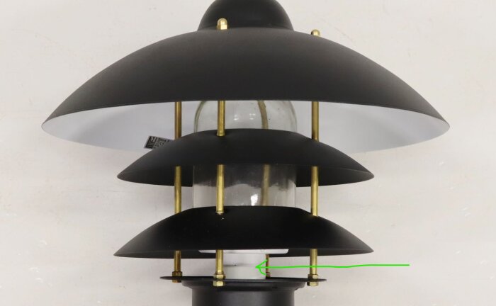

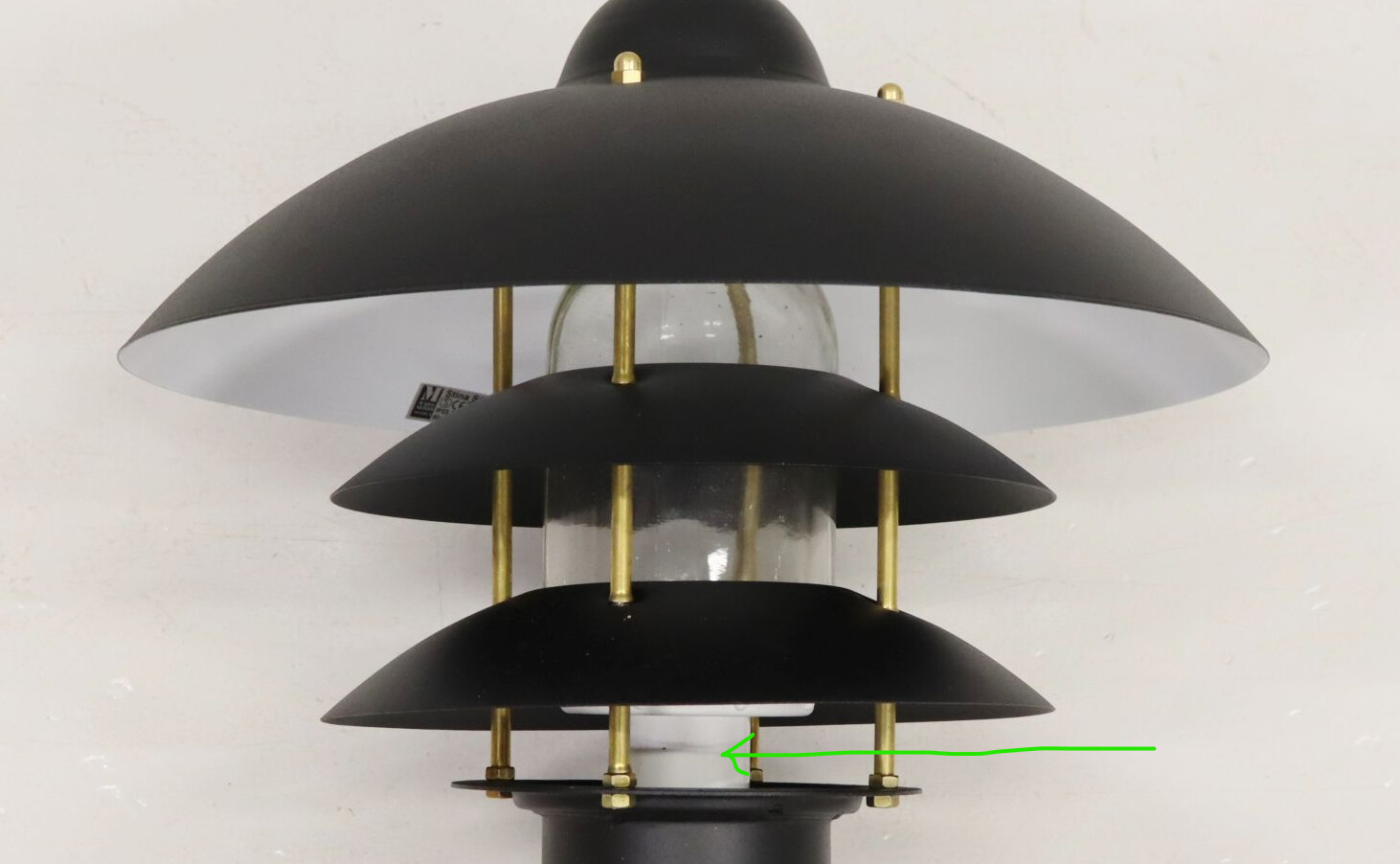

Chrome - Googlesökning "Lyktstolpe Stina från Markslöjd". Fick träff på Sikö Auktioner - https://sikoauktioner.se/auktion/581151MultiMan skrev:
Där är bilden jag letar efter. Tack!!!
Ja det var det jag misstänkte. Då ska det sitta en distans mellan armaturen och ringen. Hålet är 40mm i diameter. Antag att ska vara en packning också där för att skydda sockeln mot fukt?
Sedan är hålen i botten på ringen öppna / fria för att kondens ska rinna ur.
En sådan distans ska nog inte vara så svår att hitta.
