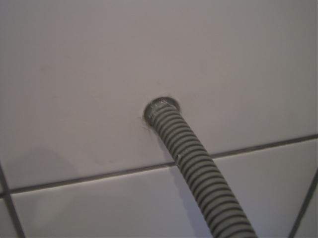

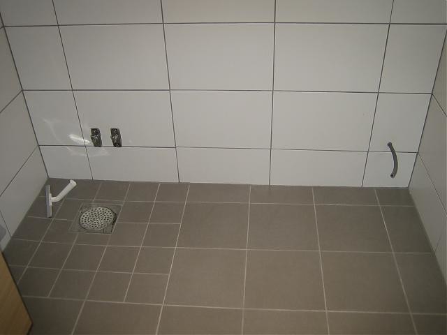

Tog även ett par bilder på det som startade tråden, röret för elen kom ut genom den kakelplattan till vänster om vattenrören innan bytet.

Vet inte vad det finns att säga om genomföringen, det går ju inte att se hur de anslutit tätskiktet.
Om det är bakfall på plattorna är sannolikheten så gott som hundra att det är bakfall på tätskiktet också. Annars har de av någon anledning byggt upp med fix, men det verkar ju konstigt att göra om det orsakar bakfall.
Jag anser egentligen att det är fullständigt oacceptabelt att en inhyrd firma inte orkar ta fram vattenpasset efter spacklingen, men har det nu blivit så anser jag att risken är minimal för bekymmer. Ingen har hittills kunnat förklara på vilket vis det blir någon skillnad mellan fuktbelastningen i en svacka kontra det vatten som alltid står under plattorna ändå. Ytvattnet rinner ju bort om man lägger ett nytt golv ovanpå, och det vatten som finns kvar är kapillärt uppsuget i fix och keramik, oavsett om det finns en svacka eller inte. Jag har forskat i det ganska mycket, pratat med många olika sakkunniga i ämnet. Det får anses vara en acceptabel åtgärd, och det är en uppfattning som tydligen även delas av det svenska rättsväsendet. En privatperson drev precis ett sådant fall till rätten när han inte accepterade entreprenörens åtgärd att lägga ett nytt golv ovanpå det gamla, men förlorade.
Allt ovan är förutsatt att bakfallet inte är sådant att vatten kan komma för nära tröskel och liknande fuktkänsliga byggnadsdelar.
