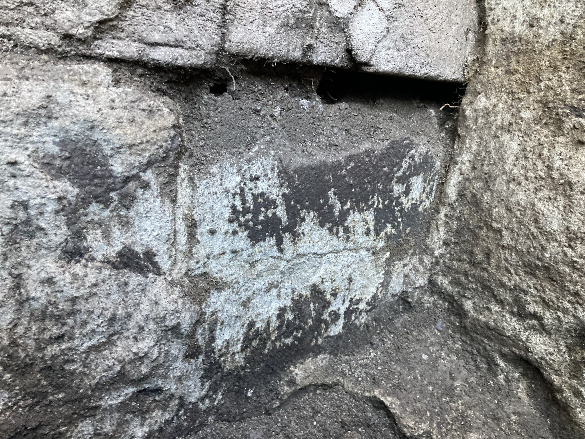

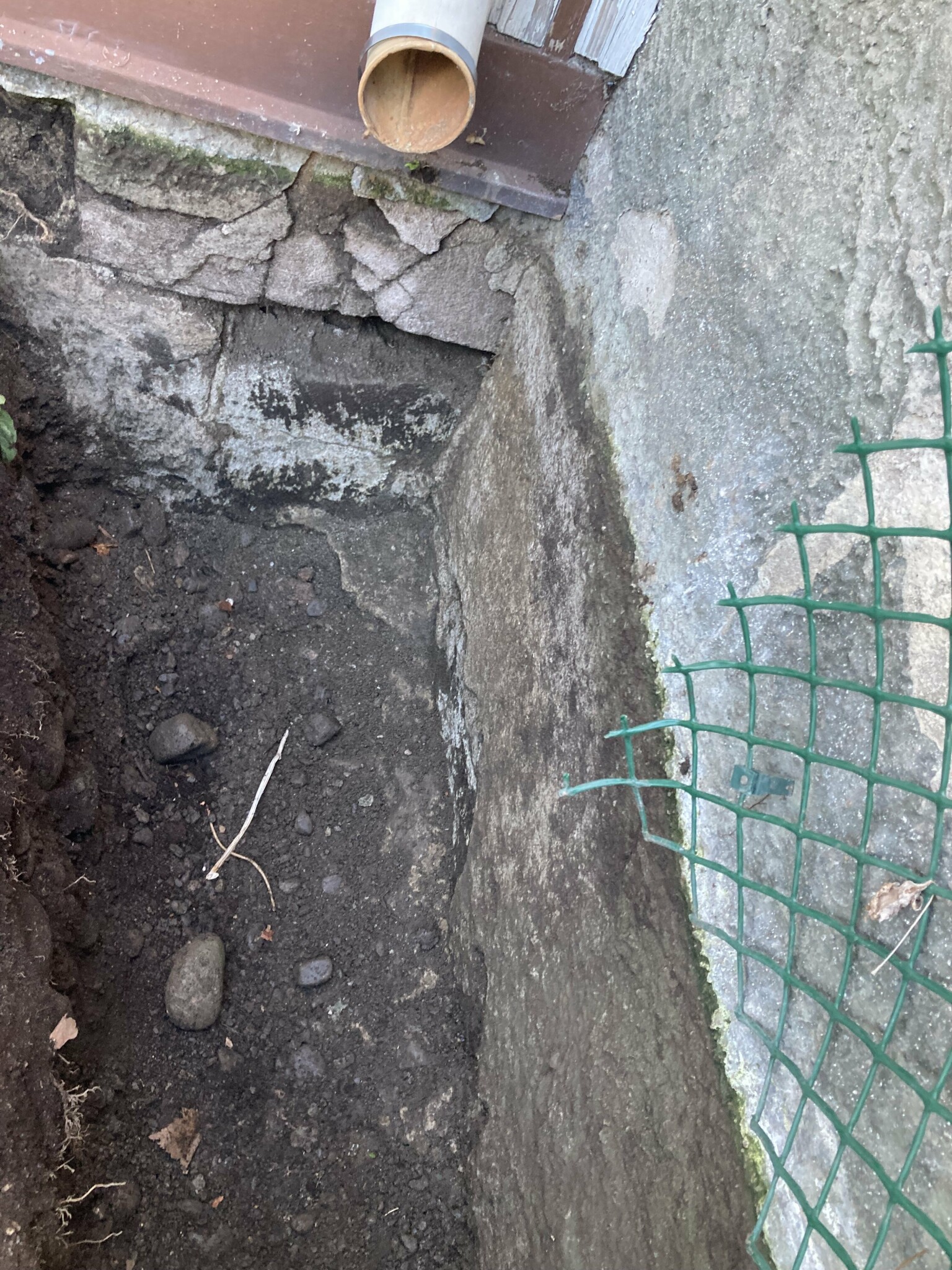

Har grävt upp runt grunden pga en fuktskada invändigt och hittat en punkt där vatten från ett stuprör spolat hål på grunden. Räcker det med att fylla hålet som skapats med reparationsbruk eller hur åtgärdar jag detta på ett säkert sätt?
Tänkt lägga platonmatta sen innan jag lägger tillbaka massorna.
  • Uppgrävd grund vid hus med synligt hål orsakat av vattenerosion från stuprör.
  • Skadad grund med synligt hål orsakat av vattenerosion från ett stuprör.
Bruk borde räcka, och så skyddar du det mot vattnet sen 😉

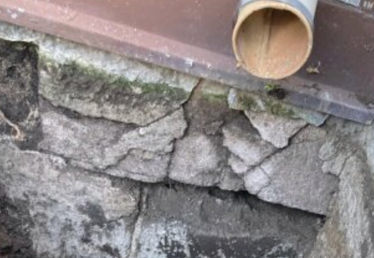

Och ta bort de lösa spräckta delarna ovanför och laga genom murning. Du kan inte putsa på löst spräckt underlag, det rör sig så går putsningen söder inom ett år.
Alltså det här ser fullständigt frostsprängt ut:
Skadad och spräckt mur under ränndal på en byggnad, tecken på frostsprängning och behov av reparation.
