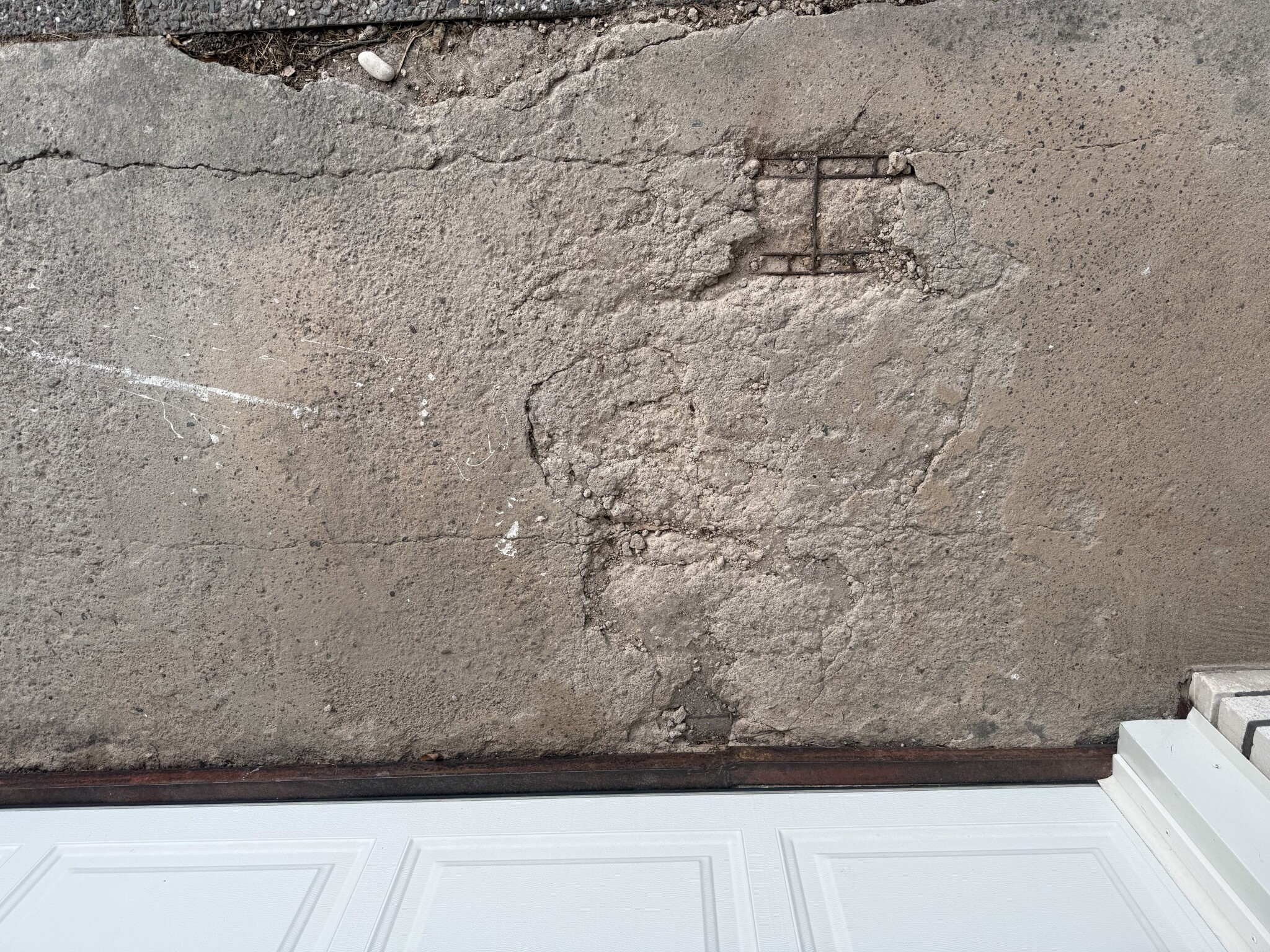

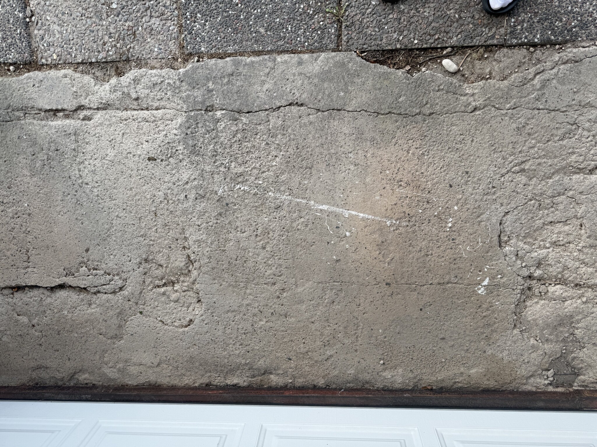

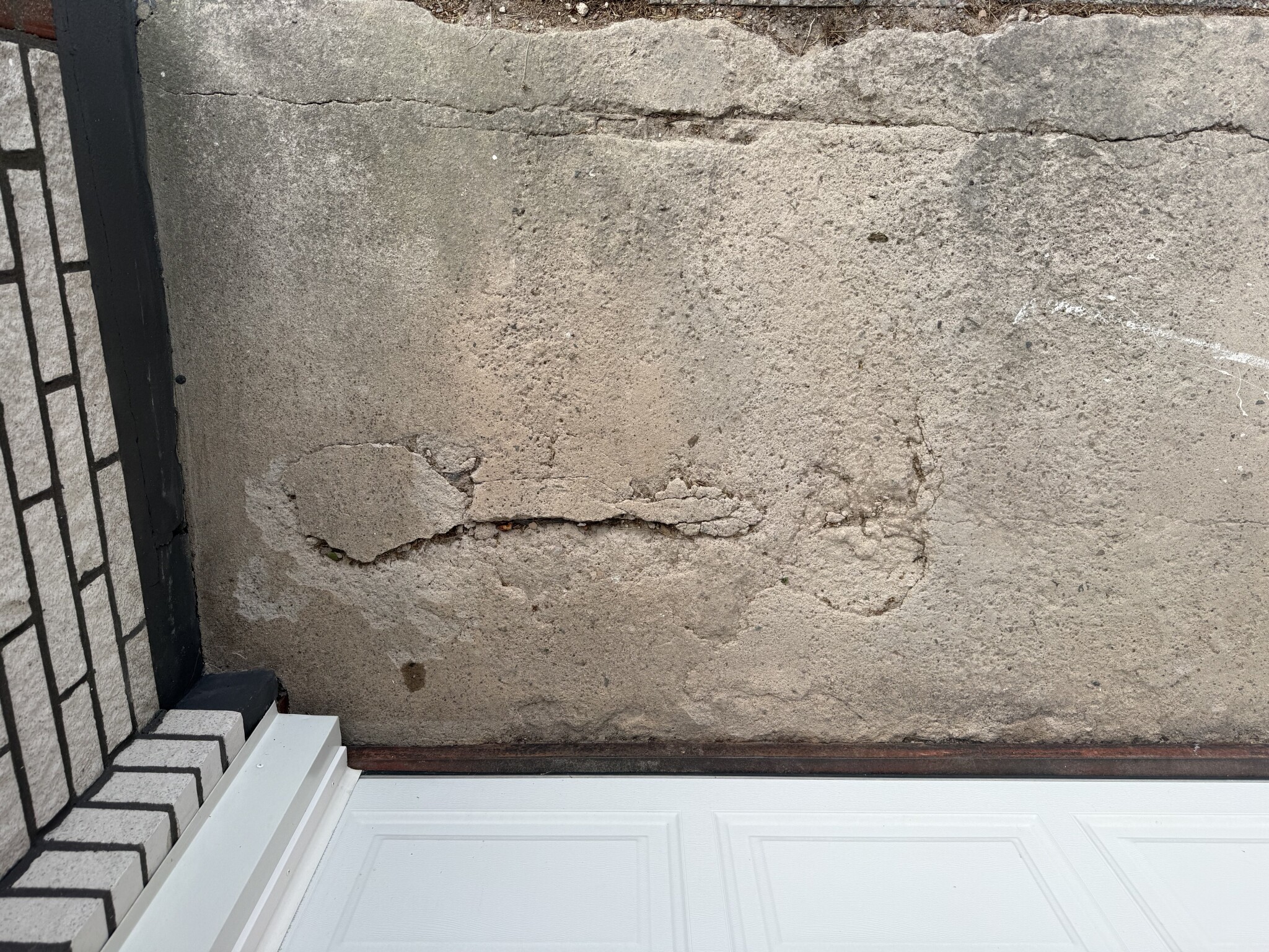

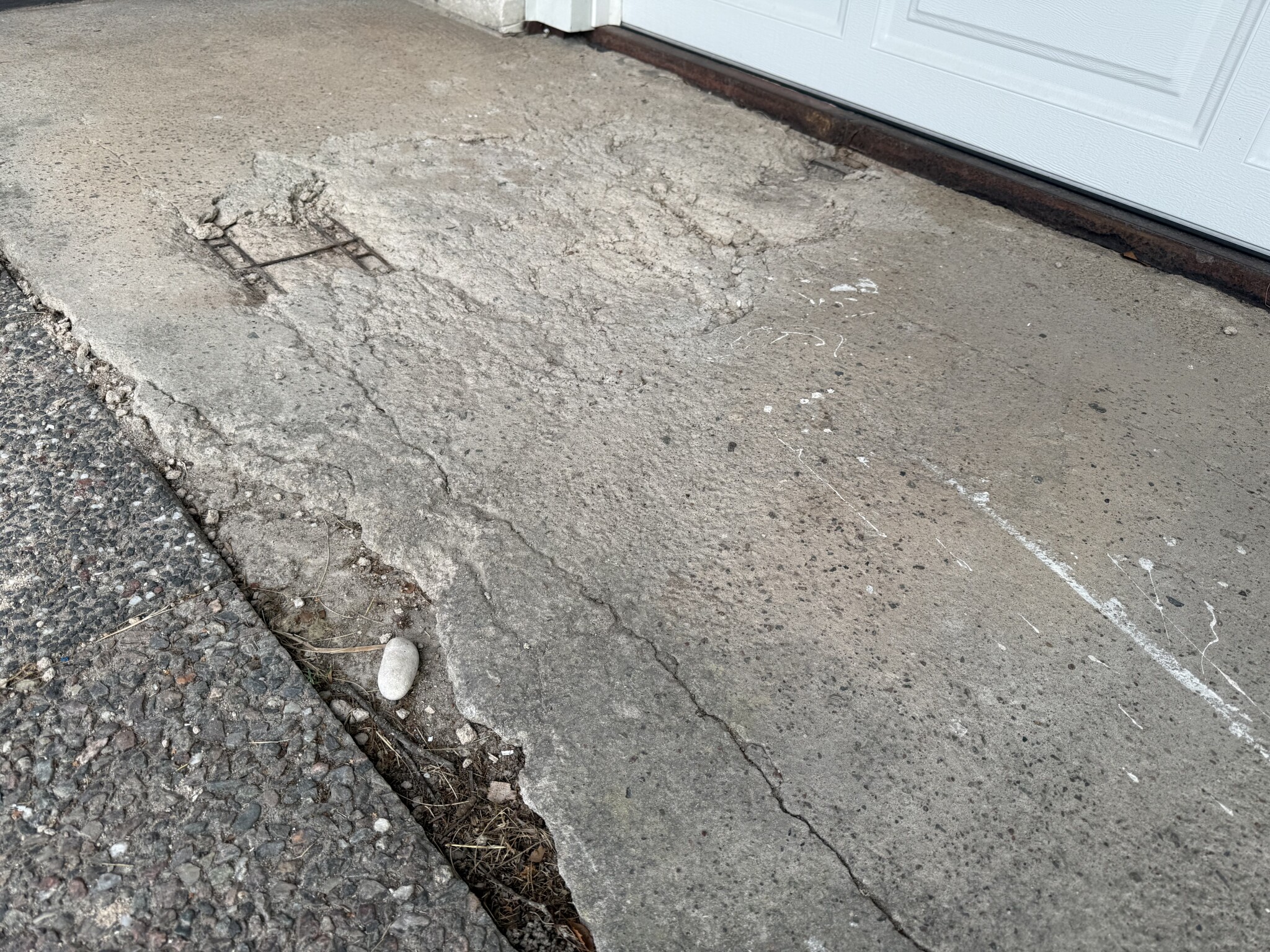

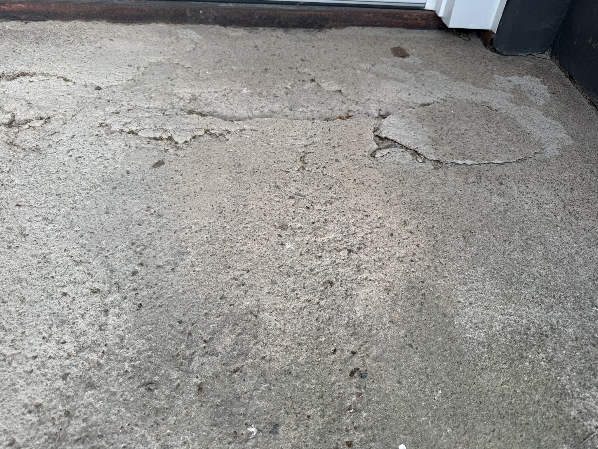

Funderar på att reparera infarten till garaget, som ni ser är det väldigt skadat och sprucket.
Så som jag har förstått det behöver jag först ta bort allt som är löst, borsta rent, göra rent ytan med aceton så att det inte är några fetter kvar.
Men sen vet jag inte mer, vad rekommenderar ni? Är det fel det jag har tänkt? Har ni något att tillägga? Vad rekommenderar ni för material? Är ganska så mycket som skall göras.

Om du vill ha en riktig lösning så bila bort det där, om det inte är isolering och packat kross under så åtgärda det och gjut om plattan med lämplig betong 👍🏻
skall jag bila upp allt? Finns det ingen filler eller något liknande för att reparera?
Om du ska ha en lösning som håller över tid är det så, går att laga men det håller inte om det inte är rätt gjort från början, inomhus hade det gått att armera på och flytspackla men flytspackel mår generellt inte bra utomhus.
AlfonsSnickare

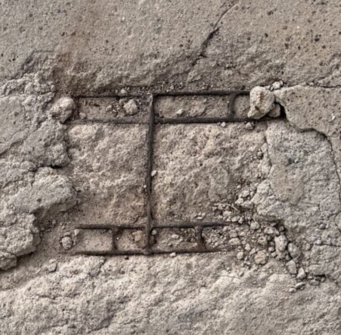

Det är fel armering som ligger för ytligt, går väl att lappa tillfälligt men inte över tid.
Okej, tråkigt!
Tänker kortsiktigt, kanske 10 år och sedan göra det ordentligt.
Vad skall jag lappa med?
Vill du att det ska hålla i 10år så behöver du knacka bort all lös och sprucken betong, skrota bort all armering och järn som är allvarligt rostad det är ju rostflagor som lossnar om jag inte ser för annars kommer dina betonglagningar spricka igen ganska snart.
Okej, blev väldigt mycket större än vad jag hade tänkt.
Får göra det nästa sommar.
Ja det är bättre att vänta för betonglagningsbruk är inte gratis heller så det är inte roligt om det lossnar snabbt igen..
