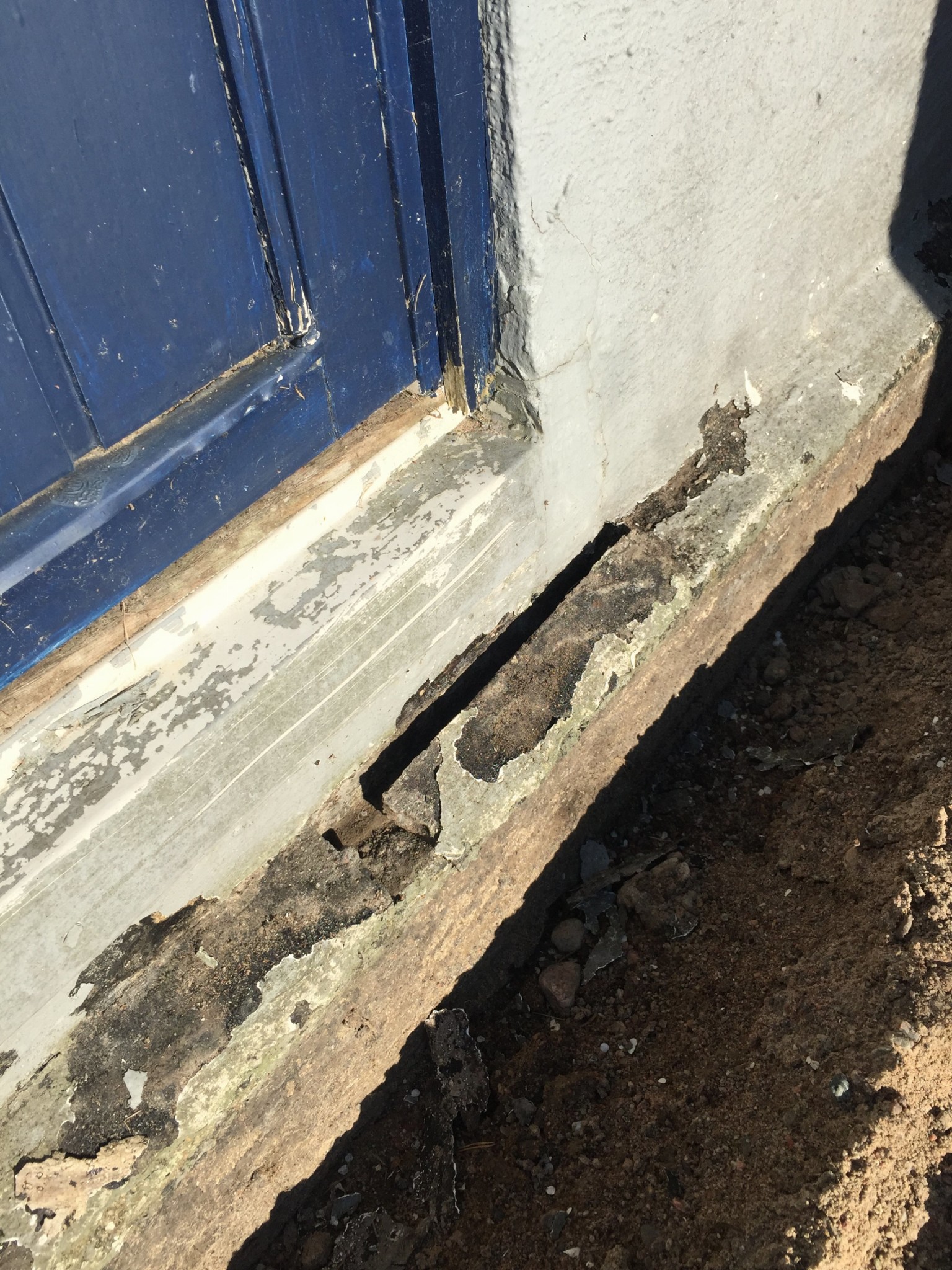

räcker det att lägga tillbaka denna bit som äf lös och sätta puts runt?
  • Skadad tröskel vid dörr med lossnad puts och synligt underlag, behov av reparation.
Vad sitter löst? En bit som passar hålet mitt på bilden? Om ja, så går det att mura in biten, men tycker att det är bättre att skrapa bort det som ligger löst och på med ny puts över ytan.
Ja precis biten är lös, passar precis. Men som du skriver kanske bättre göra nytt
Tack!
Ja, man sätter ju inte tillbaks dom bitarna. Knacka bort det som är löst och gör ordentligt rent där då det ser ut som det är mycket smuts.
