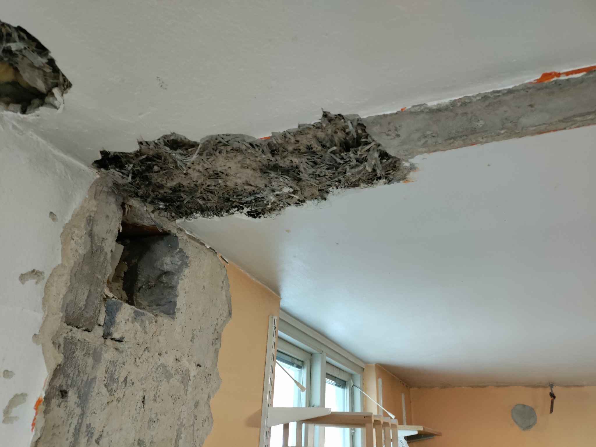

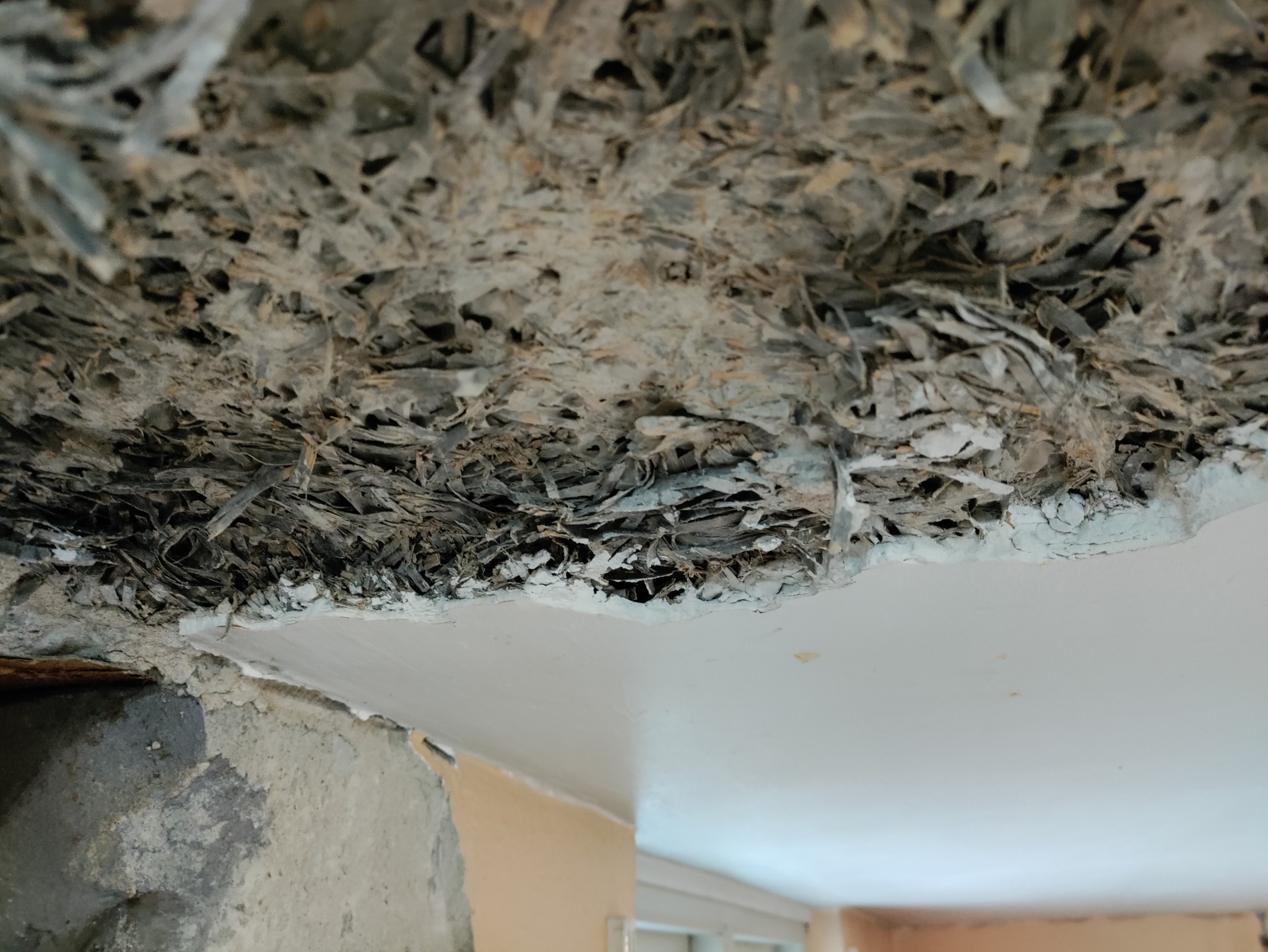

Hus från 1964 med gjutet mellanbjälklag. Håller på och renoverar i källaren och skulle laga en skada i innertaket. Började riva ned runt skadan (ca 50x50cm). Visade sig att det är heraklit med hård puts på. Herakliten låg nog i botten på gjutformen då jag inte kan få rent betongyta utan den är "taggig" . Är ca 20-25mm tjock så begränsad isolering tänker jag.
Jag vill nu åtgärda det jag började riva ned. Vilket bruk är lämpligast för att använda som fäster bra i tak? Tänkte gipsbruk som absolut enklaste lösning. Har även cemebtbruk A, utstockningsbruk B, murbruk b och mur/putsbruk C hemma. Såg att det fanns EPS betong/cement med isolerande egenskaper men dels vet jag inte hur det fäster i tak och kanske är det överdrivet...
Krafsade bor det som satt löst, dammsög och fick sedan dit ett "hönsnät" hjälpligt.
Fick blanda Puts&Murbruk C KC50/50 ganska löst för att få det att fästa i taket. Kände halvvägs att jag kanske borde tagit gipsbruk istället, men håller tummarna nu att det fungerar med C-bruk. Blir väl två eller 3 skikt innan jag är klar.
