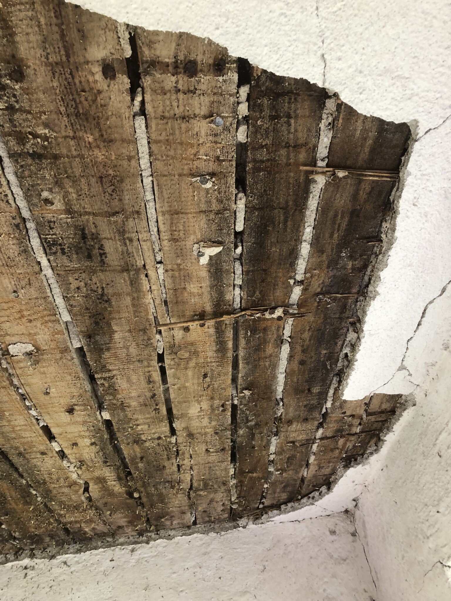

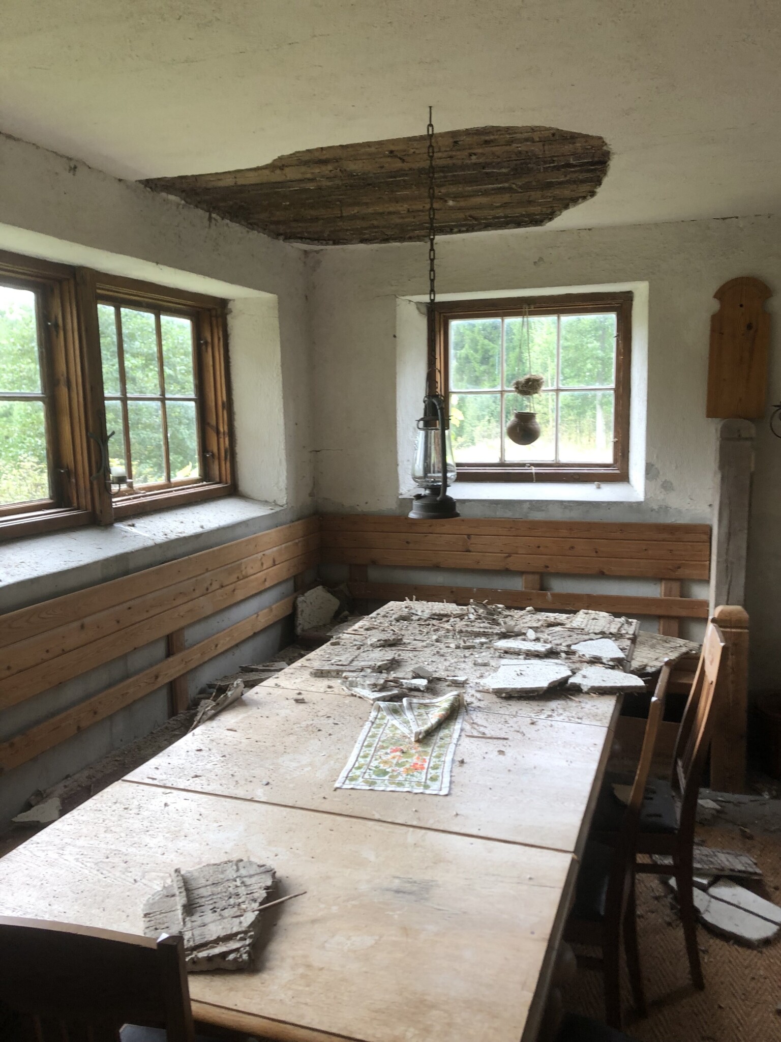

Hej på er!
Har en fråga om renovering av betongtak inomhus. För ett par veckor sedan upptäckte jag hur mitt betongtak, i en gammal ladugård, delvis rasat. Vet någon hur, eller om det ens är möjligt, man renoverar/lagar det? Förstår så mycket att man behöver ta bort allt löst, närmast skadan. Eller är taket förlorat och gör bäst i att riva allt?
Tar tacksamt emot synpunkter!
Mvh Fredrik

Ja det är nog puts jag menar :) men sett till tjockleken känns det mer som en stor betongkaka. Det finns ingen armering i putsen. I trätaket ovan är det endast spik och halm som det fäster mot. Skulle tippa på att hela ytan är 70-80 m2
Fundera på varför putsen trillat ner och åtgärda det problemet innan du lagar/ bättrar putsen
Det är troligtvis vass och inte halm som använts som underlag för putsen.
Svårt att ta reda på varför det skett. Ladan tillhör vårt sommarhus och används mest på sommaren och ses med jämna mellanrum till under vinterhalvåret. Temperatur samt fukt skiljer sig inte från tidigare år. Ladan är från tidigt 40-tal. Kan det kan vara en orsak till att det börjar att släppa?
Har spiken eller ståltråden som höll vassen rostat av?

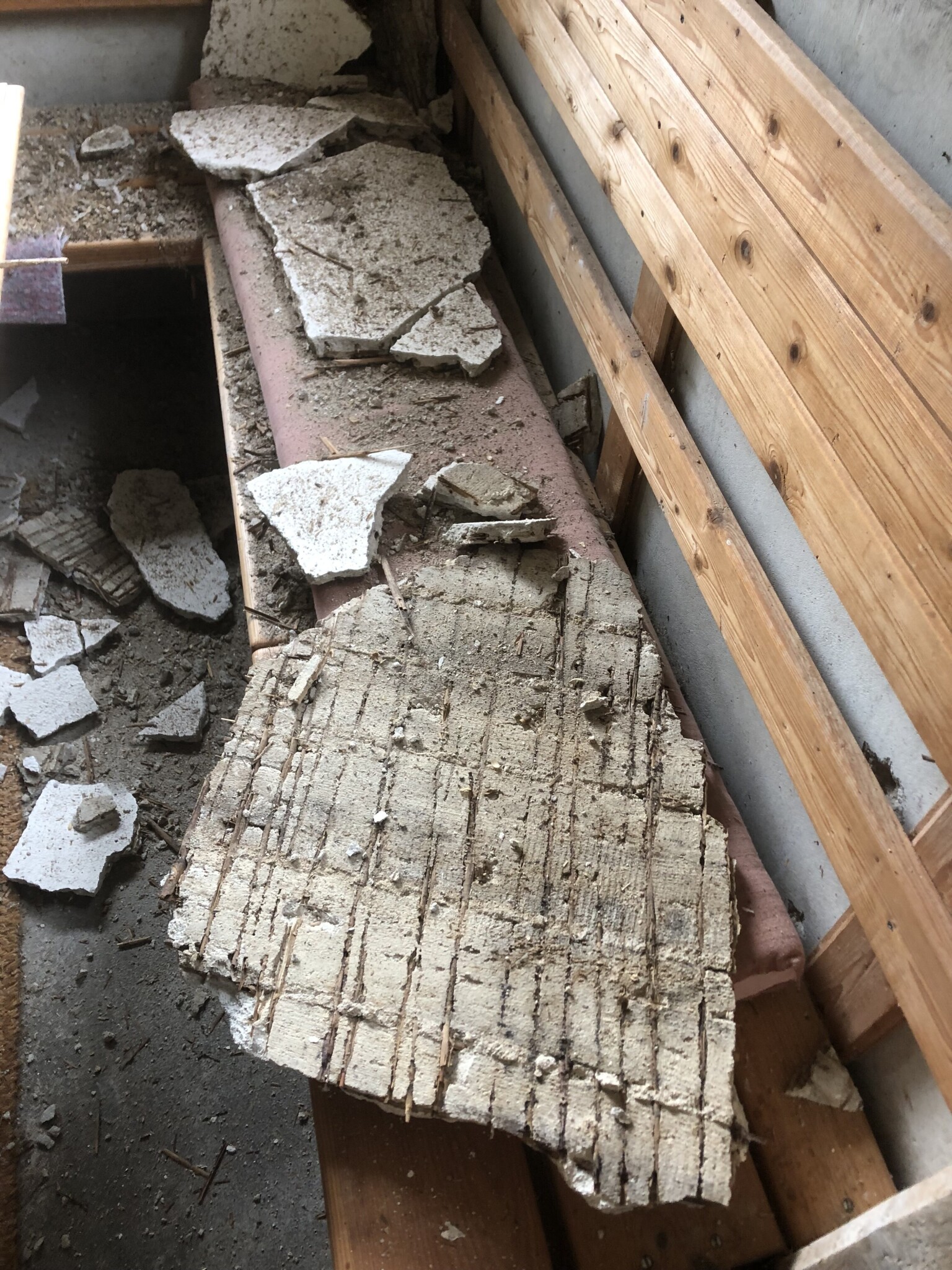

Svårt att säga. I de ”kakor” som rasat ned sitter ståltråden, tycker/tror dock att de använt sparsamt med ståltråd. Spiken stter kvar. I kanterna där det har rasat kan jag se att det glipar mellan puts och trätak.
Frågan är egentligen hur jag går vidare efter att jag börjat knacka ned löst material från taket. Kan jag lita på att resten sitter eller kommer allt att följa med allt eftersom jag river?
Om ståltråden/ spiken rostat av måste du åtgärda orsaken till det så att det inte händer igen .
Du kan ju förståss välja att knacka ner putsen och sätta glespanel och gips i taket.
