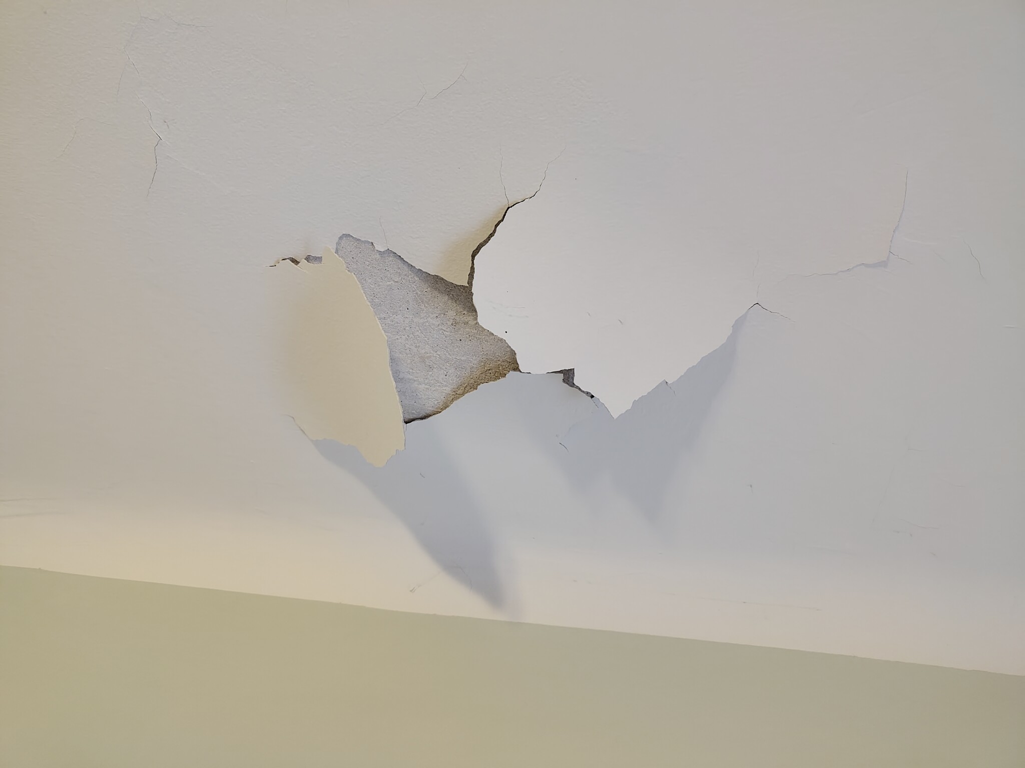

Någon som vet om det finns något sätt att laga denna flagnande takfärg, t ex genom att klistra fast flagorna mot underlaget (de är ca 2 mm tjocka)? Kan man spraya lite vatten på så att de mjuknar lite? Eller bör jag helt enkelt ta bort det lösa och sen spackla och måla nytt?
  • Flagnande vit takfärg som lossnat, avslöjar underlaget.
C
När det ser ut så där brukar orsaken vara att man målat med "vanlig" färg ovanpå (vattenlöslig) limfärg.
I så fall "bara" att skrapa ner, tvätta bort limfärgen ordentligt om man skall måla med något annat, och måla om.
