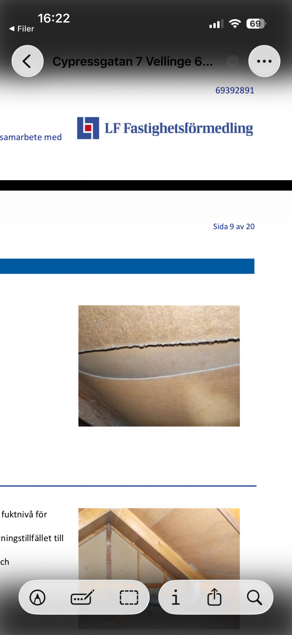

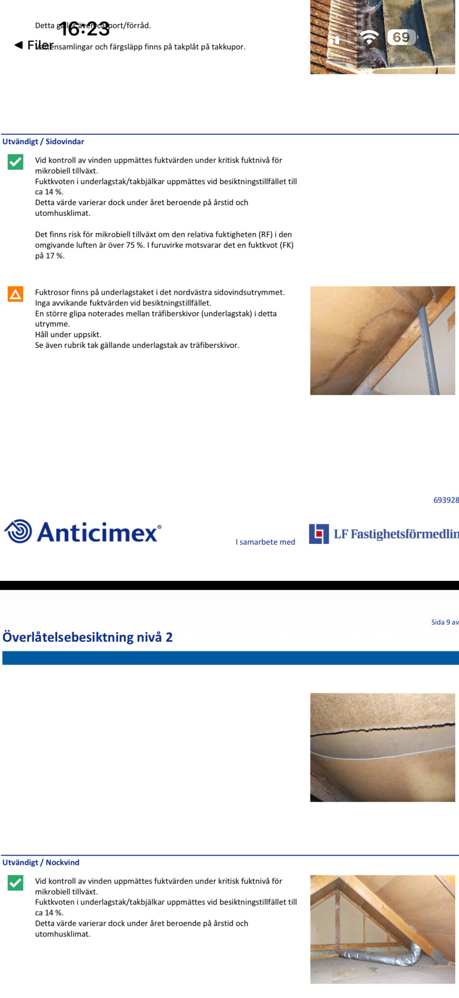

Hej! Fick detta i besiktningsprotokoll. Kan man åtgärda den stora glipan som syns på bild?
Mvh
Caroline
  • Stor glipa mellan träfiberskivor i underlagstaket på vind.
  • En stor glipa synlig mellan två paneler på en vägg eller ett tak i en byggnad.

Det verkar bara vara en glipa i undertaket så det kan man lappa med tretex/masonit eller vad det nu är för material - det torde kunna var sådär utan större problem. Isoleringen verkar ju finnas i mellanbjälklaget ?
Möjligen att det kan hjälpa mot kondensdropp (fansns det ngn fläck under?) då vill man nog laga det.
En skivbit på ett par hundra och ett par minuters jobb...
