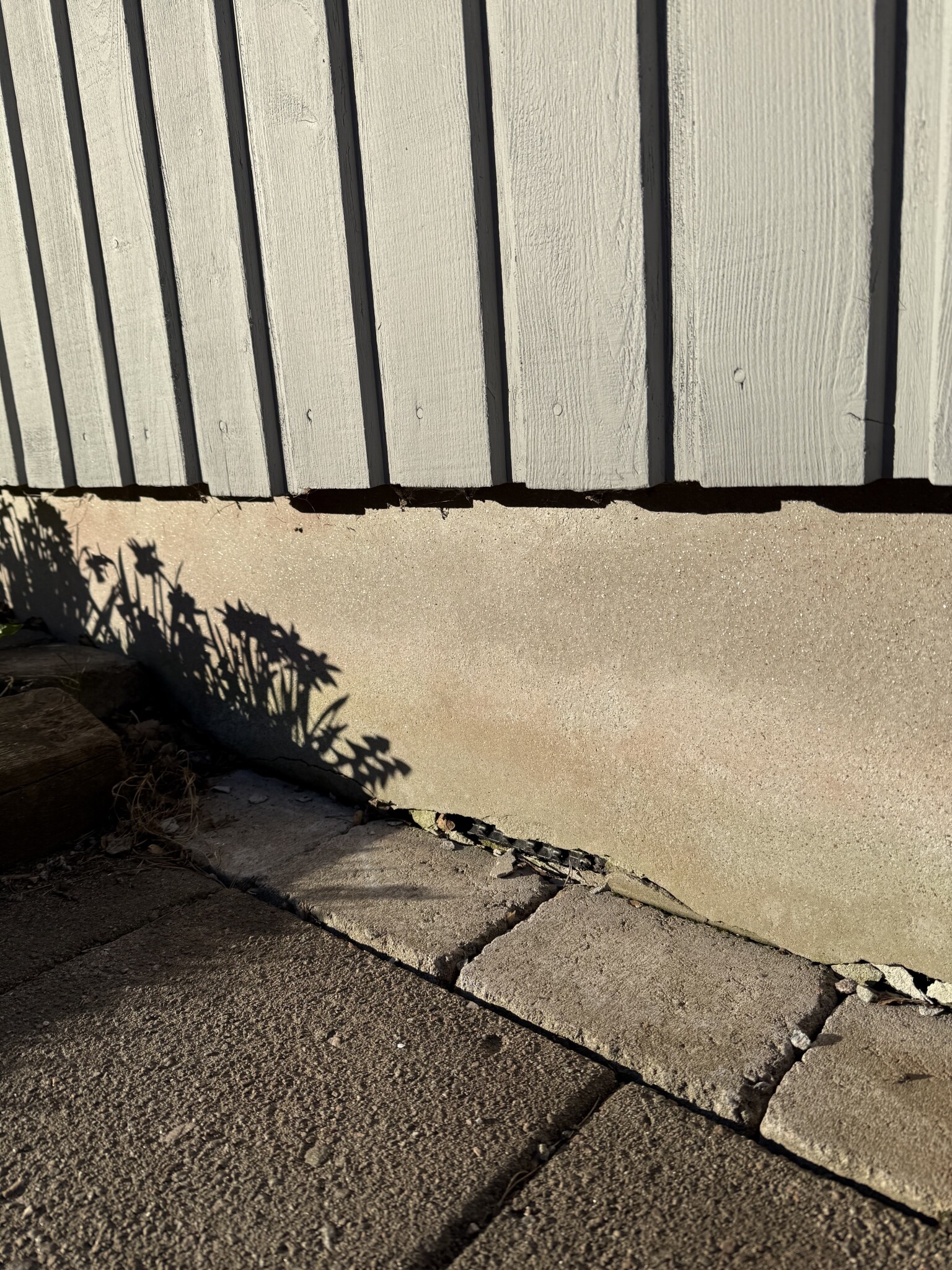

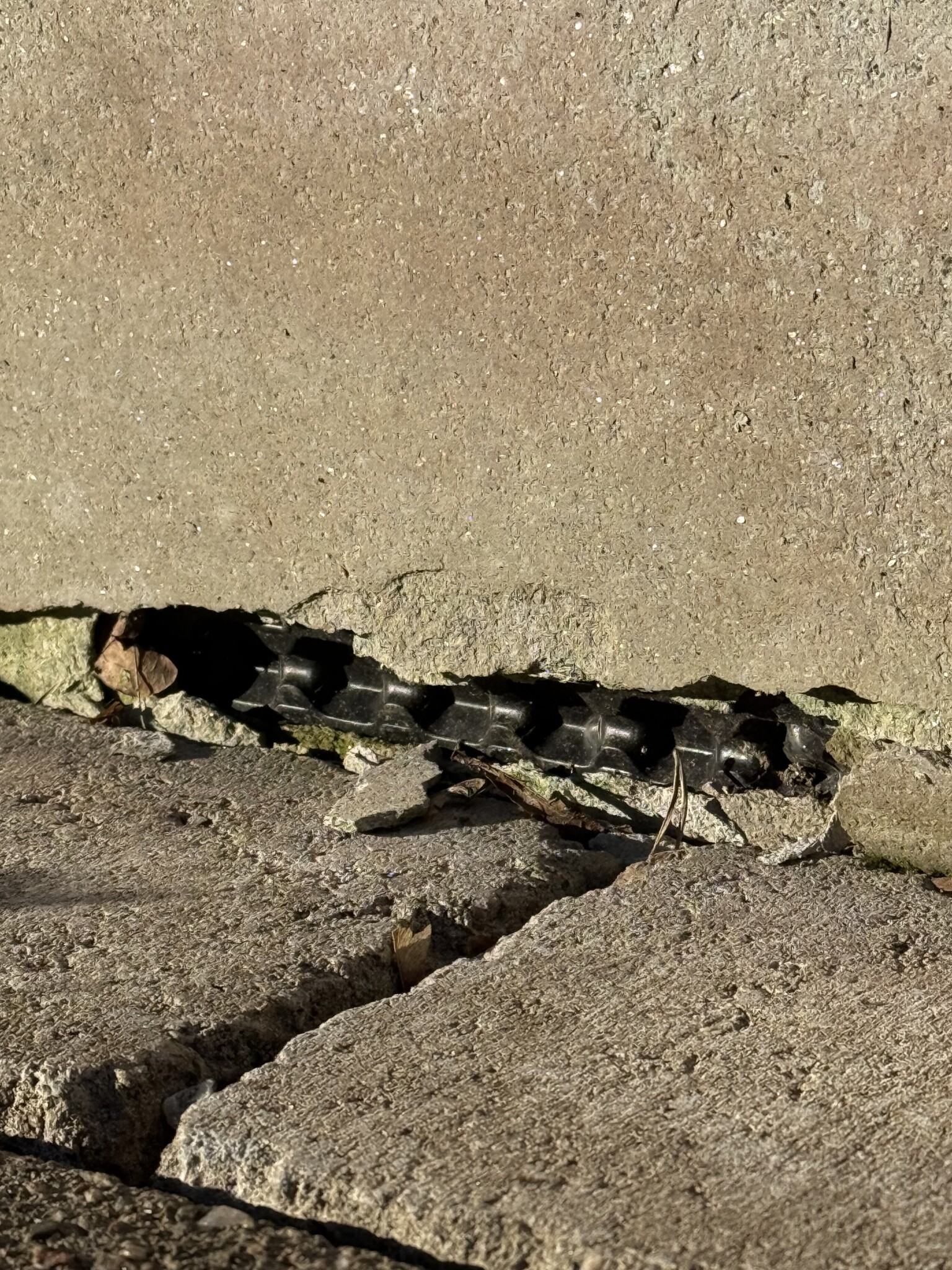

Hej. Jag behöver tips på hur jag kan laga detta hål i sockeln på garaget. Verkar vara någon form utav fibercementskiva följt av en platonmatta? Jag har tänkt ta bort stenarna närmast hålet och putsa för att sedan måla hela sockeln. Vad tror ni?
Stefan N Stefan N skrev:
Kör cementbruk A. [länk]
Tack! Att det kommer fylla ut platonmattans funktion lokalt borde inte bli ett problem va?
