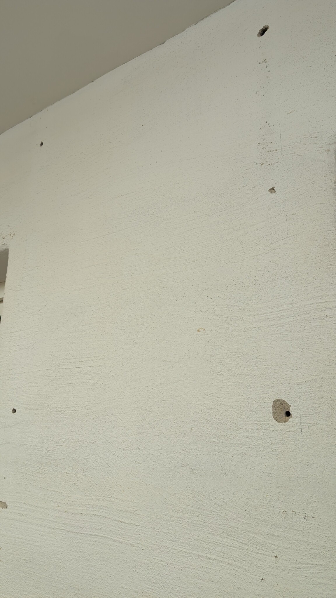

Håller på att renovera vårt nedreplan där tidigare ägare hade miljontals hyllor på putsade vägg. Nu står jag här med ca 50 stycken 1-3 cm stora hål med pluggar i och är osäker på hur jag får till en fin putsad vägg utan hål.
Har läst om spackel gypsum och kakelfix men är inte säker på vad jag ska ta i mitt fall. Jag bifogar bild.
Tack för hjälpen!

Jag har putsade väggar i källaren och det var en del skador när vi flyttade in och vi lagade med en gipsbaserad spackelmassa, Ardex 828, och det har hållit bra de 10+ år som gått sedan dess.
Om man vill vara lite extra petig så kan du ha en borste till hands och borsta lite i ytan på lagningen i samma riktning som den befintliga putsen är borstad så kamoufleras lagningarna och blir inte släta fläckar som kan ge ett knepigt utseende. Kan gå med grova sidan på en Scotch-Brite också.
