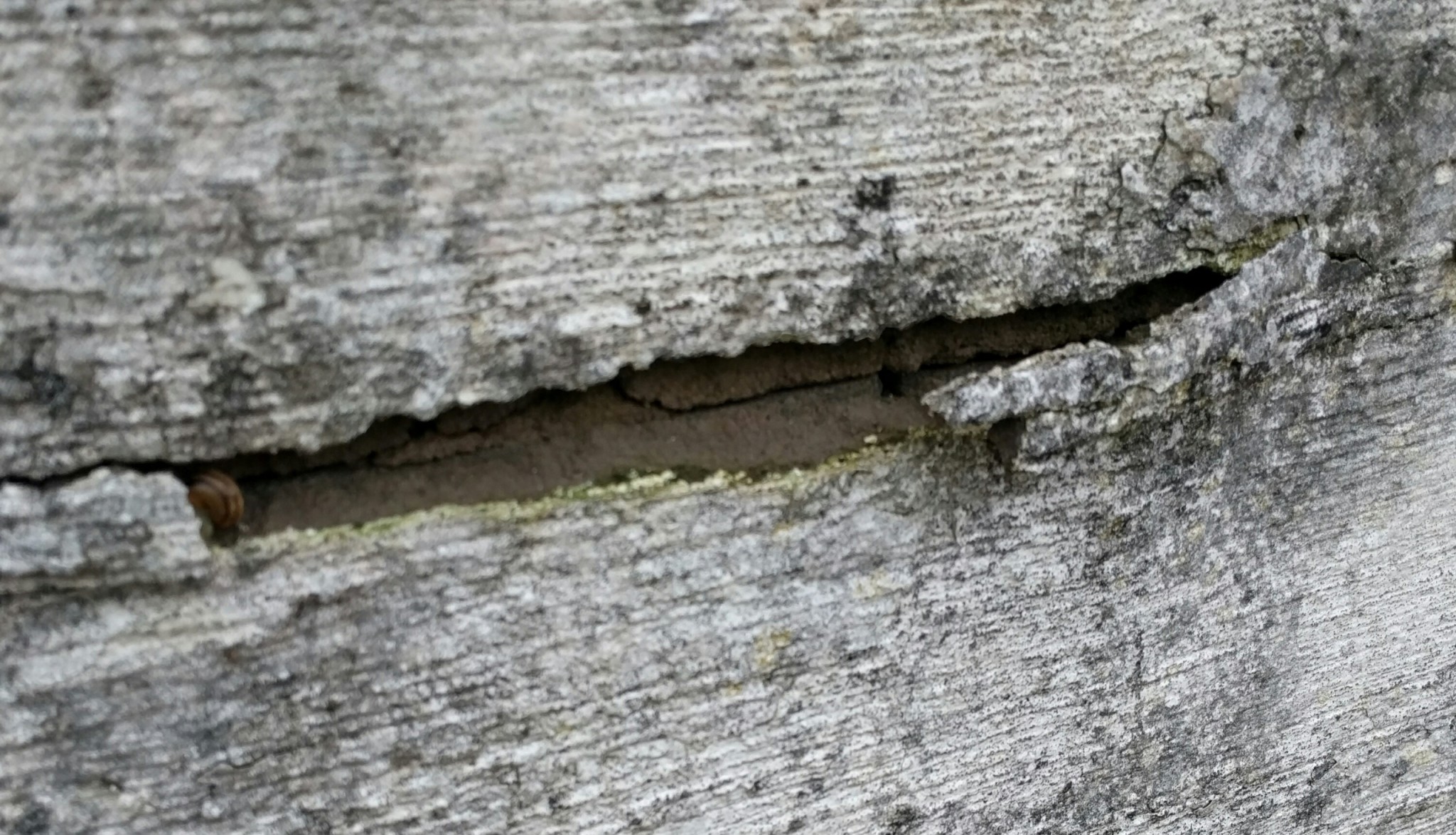

Ett av vårens projekt är att laga putsen på en lååång fristående mur. Förre ägaren har målat med akrylharts, kanske det som fått fogarna att släppa. Ett par ställen verkar frostsprängda, kan peta bort bruket ändå in till rostig armering.
Hur bör man gå tillväga? Min plan är att köra av all färg med högtryck och stålborste, knacka lös puts och foga om och putsa med puts/murbruk B.
-Måste jag göra nåt åt järnen?
-Är det bättre använda cementbruk A, eller är det för starkt?
Helst skulle man kanske ta ner all puts, och använda putsnät. Men, det är en lååång mur och sommaren är kort ;)
