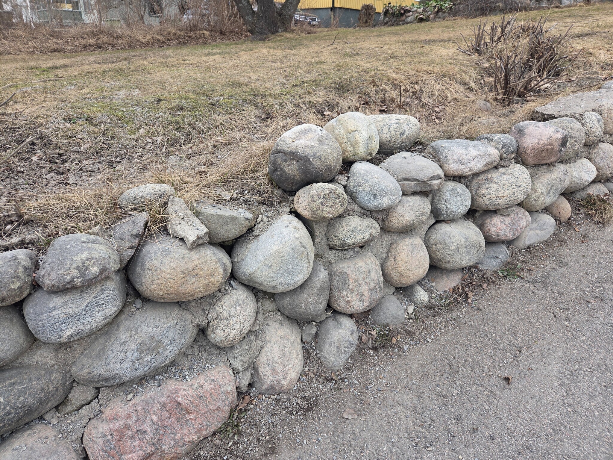

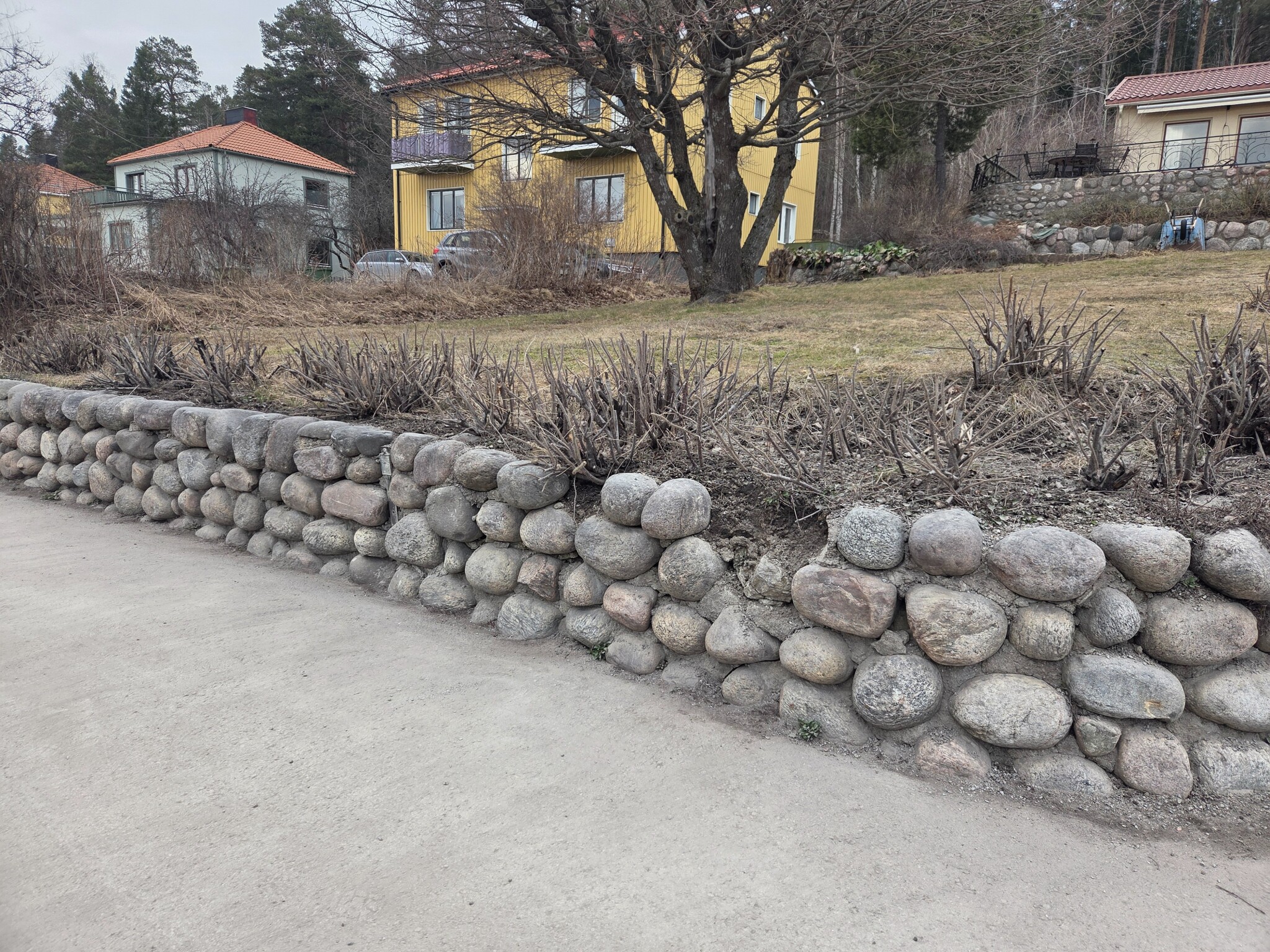

S Swing79 #1 Medlem · 2 inlägg 23 mar 23:51 Swing79 Medlem 2 inlägg 23 mar 23:51 #1 Hej. Det är dags att laga stenmuren. Vad för murbruk ska användas? Övriga tips mottages tacksamt med. Mvh Inloggade ser högupplösta bilder Logga in Skapa konto Gratis och tar endast 30 sekunder Inloggade ser högupplösta bilder Logga in Skapa konto Gratis och tar endast 30 sekunder #laga #stenmur
N Nissegandhi #2 Medlem · 408 inlägg 26 mar 11:22 Nissegandhi Medlem 408 inlägg 26 mar 11:22 #2 Du kan använda finbetong eller blanda själv byggcement+ grus 1 del cement 3 delar grus. Var noga med att tvätta bort ev spill omg.
Bart #3 Medlem · Uppland · 3 012 inlägg 26 mar 21:44 Bart Medlem Uppland 3 012 inlägg 26 mar 21:44 #3 Cementbruk A till natursten blir toppen.
