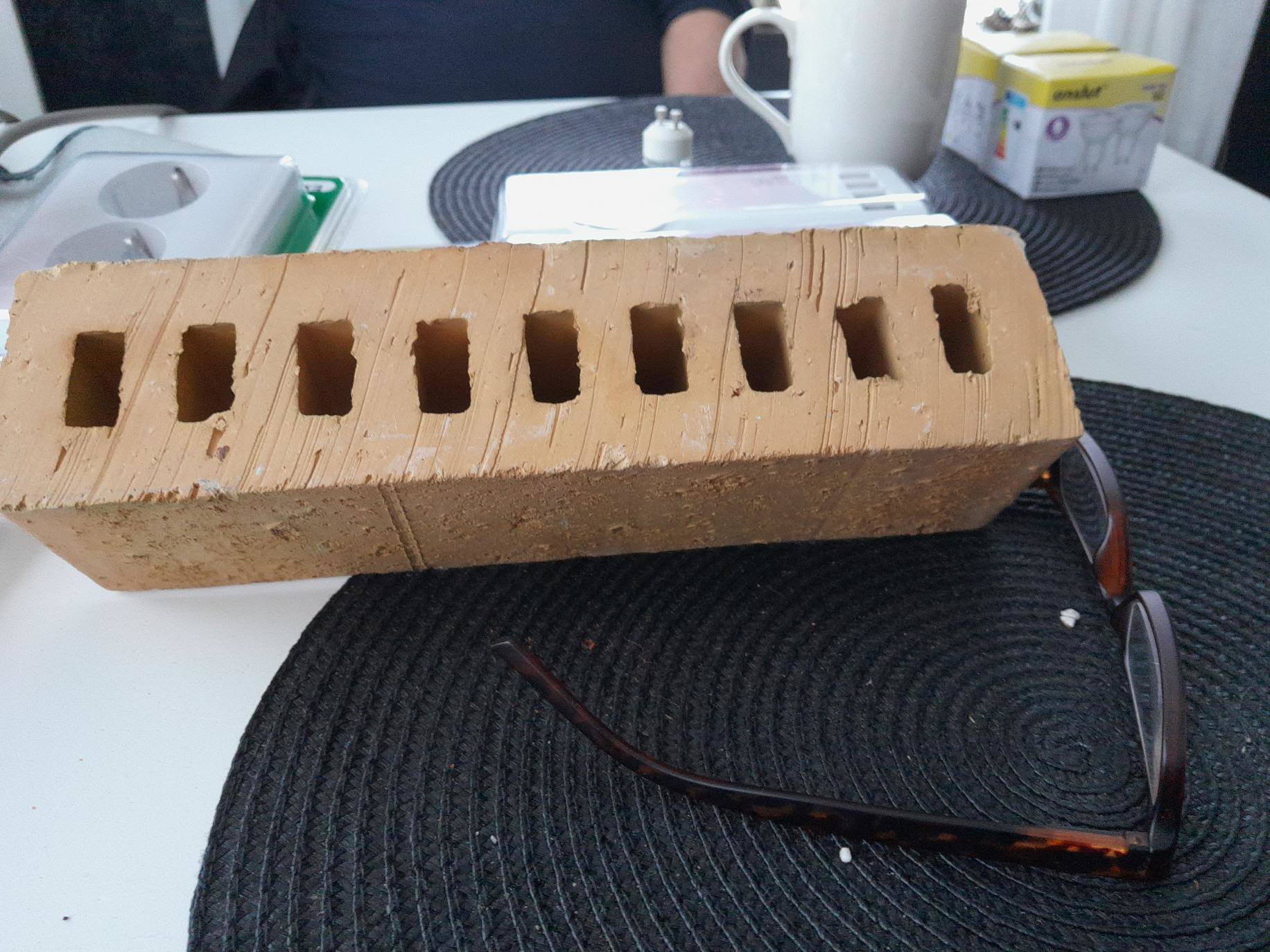

Hej alla, jag kapar tråden liten då jag inte hittade någon som passade bättre och ville inte starta en ny. JAg har fått tag på ett stort parti tegel, men det är lite udda. Det är gult håltegel med 9 hål (vet att det får vara max 21 hål i en "vanlig" tegelsten för att användas för att mura eldstad). Jag slänger med en bild. Vad tror ni, funkar det att mura eldstad med detta inomhus? 1,2 kg väger stenen

Tegel finns i olika kvalitet beroende på vart det ska användas, mark, fasad, skorsten, eldfast bl.a.. Vet du vad det är för tegel du köpt?

Jo jag vet, tyvärr vet jag inte vad det är för tegel. Som tur är har jag inte betalat eller hämtat det ännu, jag har bett säljaren vänta tills jag kollat upp teglet specifikationer. Jag har googlat som en dåre men hittar inget som liknar detta. Det ska enligt säljare vara måtten 80mmx80mmx240mm.

Det är ju väldigt höga krav på eldfast tegel. Jag hade inte chansat.
Om jag hade fått gissa så skulle jag gissa att det är någon form av fasadtegel, men det är en gissning, och jag är låångt ifrån säker.
Eldfast tegel brukar väl vara utan hål, massiva stenar, ganska ofta smalare. Ska du göra en öppen spis?
Ja nåt sånt, jag ska bygga en massugn. Det är egentligen inte krav på eldfast tegel. Däremot brukar man ha det i botten på eldstaden om jag förstått det rätt. I resten av ugnen kommer man inte upp i de temperaturer som krävs för att eldfast tegel ska behövas.

Ser ut som beklädnadssten eller fasadsten som man använder i fasader när man inte vill bygga ut väggtjockleken så mycket.
Svenska regler kring eldstäder bygger 120 mm tjocka stenar. Är väl erfarenhetsbaserade regler att man gjort så tidigare och vet att det funkar.

Okay, tack för info. Ja då är det ju bara att leta vidare :) fasen att tegel ska vara så dyrt!!
