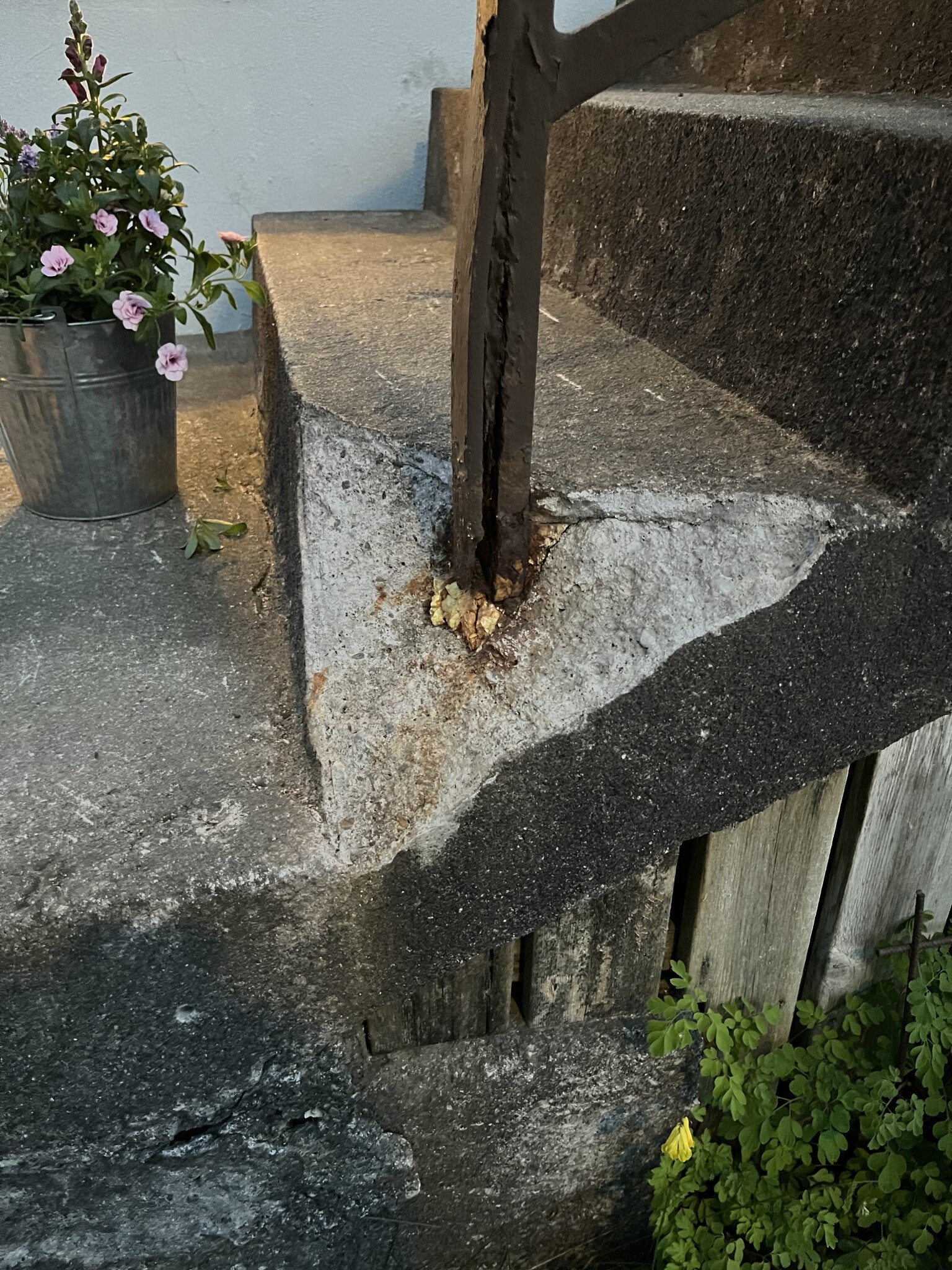

M marcwest #1 Medlem · 24 inlägg 29 maj 2025 23:14 marcwest Medlem 24 inlägg 29 maj 2025 23:14 #1 Hej, Betongen har spruckit runt trappräcket på min entrétrappa, kan man på ett någorlunda enkelt sätt åtgärda detta på egen hand? Tack, Marcus Inloggade ser högupplösta bilder Logga in Skapa konto Gratis och tar endast 30 sekunder #betong #trappa
A Anonym____ #2 Medlem · 154 inlägg 29 maj 2025 23:34 Anonym____ Medlem 154 inlägg 29 maj 2025 23:34 #2 Ja, det är superenkelt. Ardex a46 är svaret. Ring Ardex så förklarar de hur man gör. Materialet är dyrt men det blir bättre än om du anlitar någon som kör billigare material.
A Anonym____ #3 Medlem · 154 inlägg 29 maj 2025 23:35 Anonym____ Medlem 154 inlägg 29 maj 2025 23:35 #3 Därefter kan du lägga ett tunt lager Ardex a46 över hela trappan, så blir det supersnygg. Så har jag gjort.
RoTe #4 Besserwisser · Uppsala · 7 532 inlägg 30 maj 2025 00:03 RoTe Besserwisser Uppsala 7 532 inlägg 30 maj 2025 00:03 #4 Räcket måste ju bort, allt av det, för det är ju rosten som sprängt loss betongen.
M marcwest #5 Medlem · 24 inlägg 31 maj 2025 13:01 marcwest Medlem 24 inlägg 31 maj 2025 13:01 #5 Tack, får fundera på om jag ska ta hit någon om räcket ska bort.
